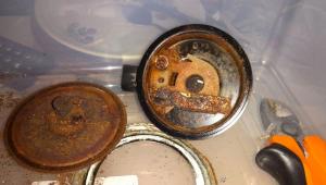

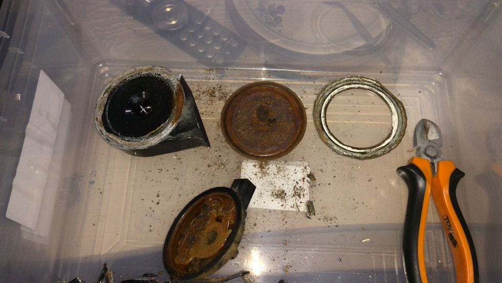

wamjdi Skrevet 17. februar 2014 Skrevet 17. februar 2014 (endret) Horn fra 2004 vw Touran. Sørgelige saker. Gjennomrustet og ikke lenger brukbar eller mulig å reparere. Er vel gjerne dette som skjer hvis du opplever at du ikke lenger kan tute: Endret 17. februar 2014 av wamjdi

Indian Skrevet 19. februar 2014 Skrevet 19. februar 2014 (endret) Du skal høre at det kilkker i releet. Da kan du ta en tur til skroten og kjøpe en horn. Jeg kjøpte dobbel horn fra en Volvo og byttet plassering vekk fra vannspruten fra forhjulet.Kostet meg 100 kroner og 30 minuter med lodding av nye kontakter og montering. Endret 19. februar 2014 av Indian
kyrsjo Skrevet 13. april 2014 Skrevet 13. april 2014 Horn fra 2004 vw Touran. Sørgelige saker. Gjennomrustet og ikke lenger brukbar eller mulig å reparere. Er vel gjerne dette som skjer hvis du opplever at du ikke lenger kan tute: stebel tm80 fra vw touran 1.jpg stebel tm80 fra vw touran 2.jpg Det /kan/ også være noe ledningskluss i rattet. Fikk rettet dette på Opel merkeverksted på min Astra H, det kostet litt under 100€ for jobben inkl. deler (tror de brukte ca. 30 min / Frankrike. Fikk fiksa noen andre småting i samme slengen så jeg husker ikke akkurat hvor mye tid/penger som gikk til hva, men det var ikke så fryktelig dyrt.). Det er vist en vanlig feil på disse bilene. Men sjekk selvsagt sikringer først - det er vel omtrent det eneste "reparasjonen" som står forklart i instruksjonsboka til bilen, kanskje med unntak av å fylle spylervæske og peile olja... Defekt horn er kjedelig å oppdage når idioten forran deg plutselig stopper og bestemmer seg å rygge fort tilbake (med "parkeringssensoren" (tilhengerfestet) først) for å ta en lukeparkeringsplass. Heldigvis så så han seg bakover før det smalt... :/
