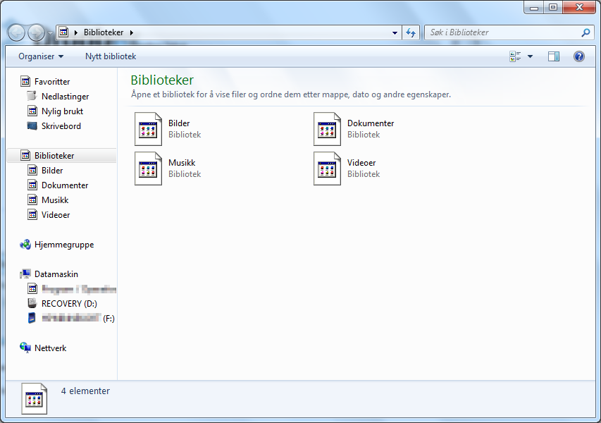

Diskutant Skrevet 8. juli 2011 Skrevet 8. juli 2011 (endret) Hei! Ta en titt på vedlagt bilde, sånn ser ikonene mine i utforskeren ut. Skjedde akkurat nå. Hva kan jeg gjøre med det? HP ENVY 14 3 dager gammel Win7 Home Endret 8. juli 2011 av Diskutant

Diskutant Skrevet 8. juli 2011 Forfatter Skrevet 8. juli 2011 Vel, problemet er at det skjedde rett etter en restart av pcen.. Jeg restarta, så skjedde dette..

Blåbær Skrevet 10. juli 2011 Skrevet 10. juli 2011 (endret) 1. Lukk alle mappe vinduer som er åpne. 2. Start Task Manager ved hjelp av CTRL + SHIFT + ESC sekvens, eller ved å kjøre taskmgr.exe. 3. I Process fanen, høyreklikk på Explorer.exe-prosessen og velg Avslutt prosess. 4. Klikk Avslutt prosessen knappen når du blir spurt om bekreftelse. 5. Fra Fil-menyen i Task Manager, velg New Task (Run ...) 6. Type Cmd.exe, og klikk OK 7. I ledetekstvinduet skriver kommandoene en etter en og trykker ENTER etter hver kommando: CD / d% brukerprofil% \\ AppData \\ Local DEL IconCache.db / a EXIT 8. I Task Manager, klikker du Fil, velg Ny oppgave (Run ...) 9. Type explorer.exe, og klikk OK. Endret 10. juli 2011 av Blåbær 1
Diskutant Skrevet 10. juli 2011 Forfatter Skrevet 10. juli 2011 CD / d% brukerprofil% \\ AppData \\ Local /Finner ikke angitt bane.. Må jeg skrive noe annet om jeg har Windows på norsk?
Blåbær Skrevet 10. juli 2011 Skrevet 10. juli 2011 CD /d %userprofile%\AppData\Local Skal være enkel "\" Bare søk på guider for icon cache reset, om guiden min ikke fungerer.
Diskutant Skrevet 10. juli 2011 Forfatter Skrevet 10. juli 2011 Nei, jeg klarte det faktisk bare ved å restarte explorer.exe.. Stoppe og starte. Takk for hjelp!
