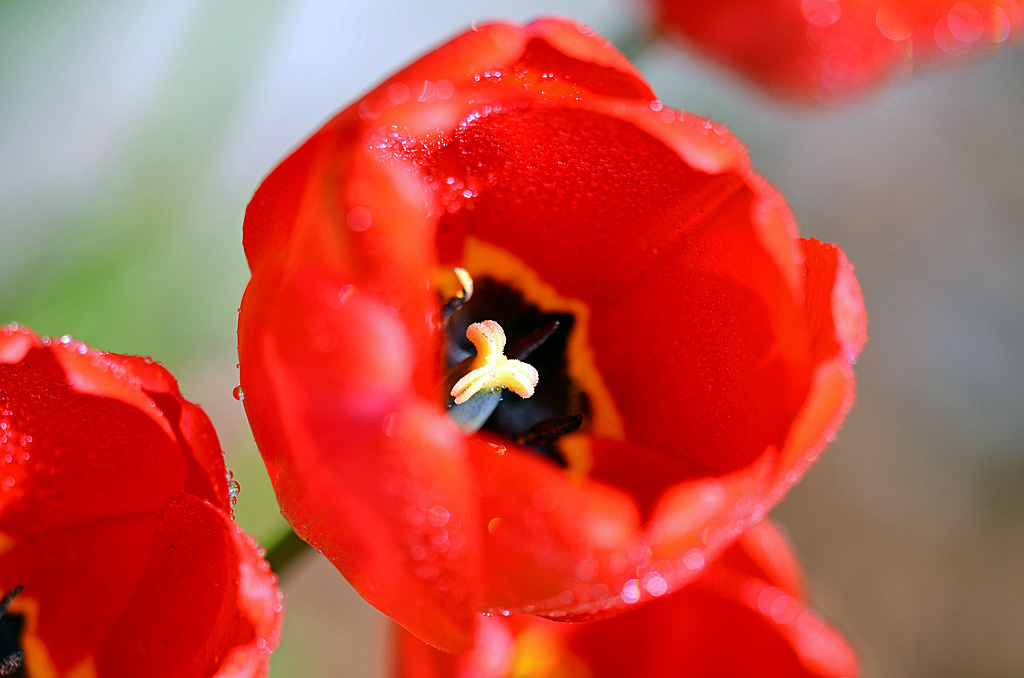

Når det kommer til røde blomster, så opplever jeg at detaljene i blomsten brenner ut. det blir bare en rød smørje liksom.
Hva om du poster et bilde? Det vil gjøre det lettere å forstå problemstillingen.

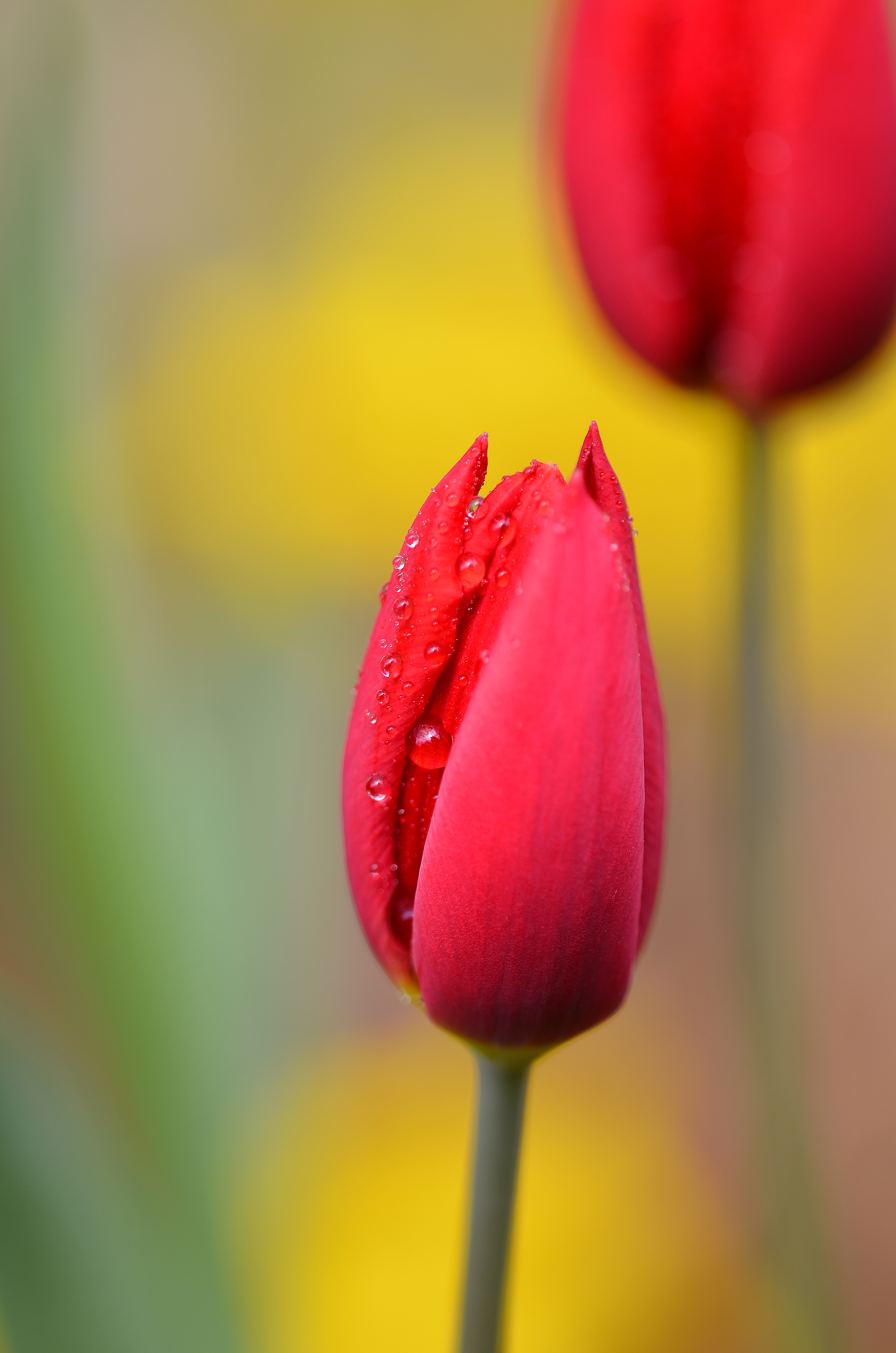

Legger ved et eksempelbilde. Er det illustrativt for de resultatene du prøve å forklare?
Endret av flageborg
Ja, det er sånn mange av bildene blir. Blomstene ser fine ut i søkeren, men når bilde skal vises på flatskjermen etterpå, så er det noe helt annet. Kjenner meg ikke igjen i det hele tatt. Trodde nå det du så i søkeren var det du fikk som bilde? Allt annet jeg viser av bilder/film, fra andre kameraer, blir slik kameraene har vist meg under opptak. Men med D7000 så stemmer det heller dårlig. Vet ikke helt hva man skal stole på. Legger ved et bilde som ser litt utbrennt ut. Dette så helt fint ut i søkeren.
Selvfølgelig så det fint ut i søkeren - øynene dine kan se mer dynamikk enn kameraets sensor.
Her er problemet, som jeg skrev tidligere ofte er tilfellet, at kameraets lysmåler ble lurt av de kraftige fargene og overeksponerte bildet. Se derfor alltid på histogrammet (et hvor du ser RGB hver for seg) og er en eller flere av kanalene utbrent, så ta bildet på nytt, denne gangen med et trinn eller to med negativ eksponeringskompensasjon.
Gå ut og prøv det!
Edit: Og nei, du kan ikke forvente at bildet blir sånn du så det i søkeren, hverken med hvitbalanse (fargestikk) eller eksponering. Lysmålerne i kameraet prøver å få til begge deler så godt den kan, men det er ditt ansvar å etterprøve og eventuelt justere og prøve på ny så det blir riktig.
Hvitbalanse og til en viss grad eksponering kan du justere i etterkant hvis du skyter Raw, som forøvrig er grunnen til at jeg selv alltid kun skyter Raw.
Bildet du viser har en fullstendig utbrent rød fargekanal - hadde du skutt med -1 eller -2 trinn i eksponeringskompensasjon hadde du nok fått et bilde med en nydelig rødfarge.
Endret av Trondster
Ja da det betyr jo det, at du ikke får det du ser i søkeren, eller lcd skjermen? Er ikke det ganske misvisende? Det blir jo reine gjetteleken det da? Og hva skal man forholde seg til da? Og hvorfor gir de andre kameraene mine, det bilde jeg så i søkeren/lcd skjermen? Det er jo det jeg stiller inn etter/har å forholde meg til. Kansje ikke rart man får mange rare bilder da ja. Litt sånn tombola/lykkehjul fotografering. :D
Uansett, så skal jeg resette hele kameraet igjen, og se hva det gir. Ja så kan jeg prøve å blende ned litt og. Det blir sikkert en løsning på det, når man får vent seg til det.
LCD-skjermen er noe annet - det er hva sensoren ser, fanger opp og behandler. Den optiske søkeren viser derimot det lyset som kommer inn, og sensoren prøver å fange opp.
Men - som sagt. Til motiver som blomster - sett som hovedregel -1 i eksponeringskompensasjon, eller enda bedre - sjekk histogrammet - og du vil få bedre farger.
Man må alltid venne seg til ulike kamera, hvert har sine punkter der man må gjøre større intervensjoner enn med andre. Og så er det jo alltid en mulighet for at det først er nå du er klar til å oppdage at dette skjer, -men du kan jo selvfølgelig også ha hatt flaks med tidligere kameraer og at de har tendert mot undereksponering i slike tilfeller. :yes:
Tipset om å sjekke rgb-histogrammet er veldig godt, og kan berge mange motivtyper/lyssituasjoner. Av en eller annen grunn synes (de fleste? alle?) kameraprodusentene det er en god idé å vise et standardhistogram med gjennomsnittet av kanalene(!) i stedet for separate rgb. Mitt kamera kan ikke engang vise rgb-histogram, så på svært fargemettede motiver må jeg være litt ekstra obs.
Betyr det da at en ikke kan forholde seg til den optisk søkeren? Da jeg tok bilder med film, så fikk jeg det jeg så i søkeren/stillte inn etter. Da kan det jo ikke være noe samsvar mellom søker og bildebrikke? Hva er da vitsen med en optisk søker? Jeg stiller jo skarpt og annet, etter den. Kansje man skal gå over til sånne kameraer som GH2 eller lignende? Der ser man jo bildet på lcd skjerm. Jeg synes dette virker meget rart.

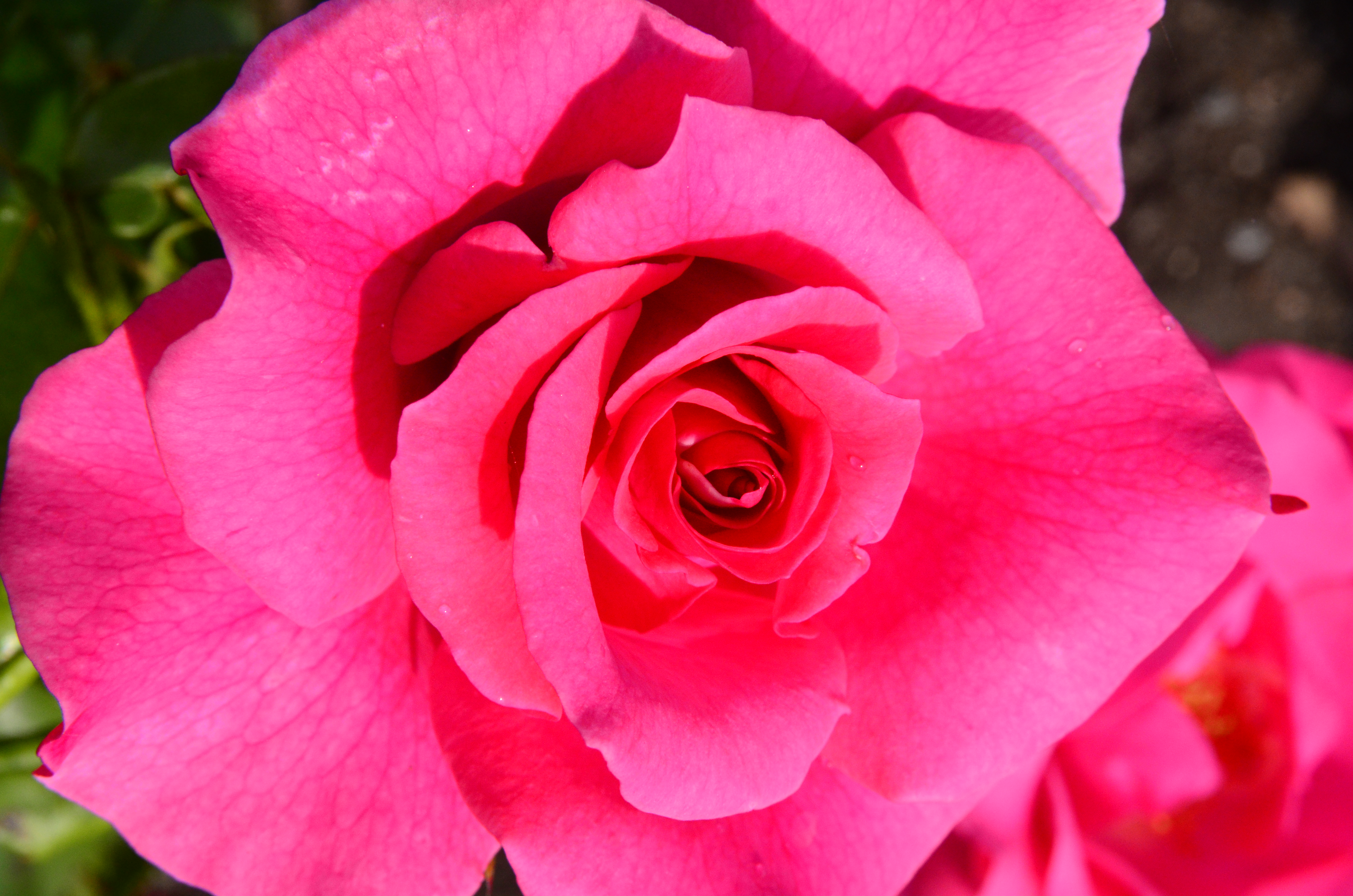

Hvilket program bruker du til å "behandle" bildet med?
Legger ved et par eksempler av samme bilde, men med forskjellig behandling...
Her er orginalen:
