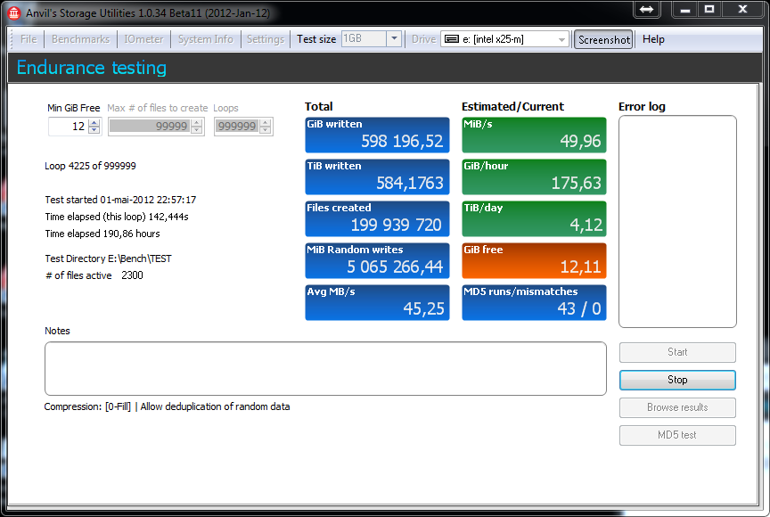

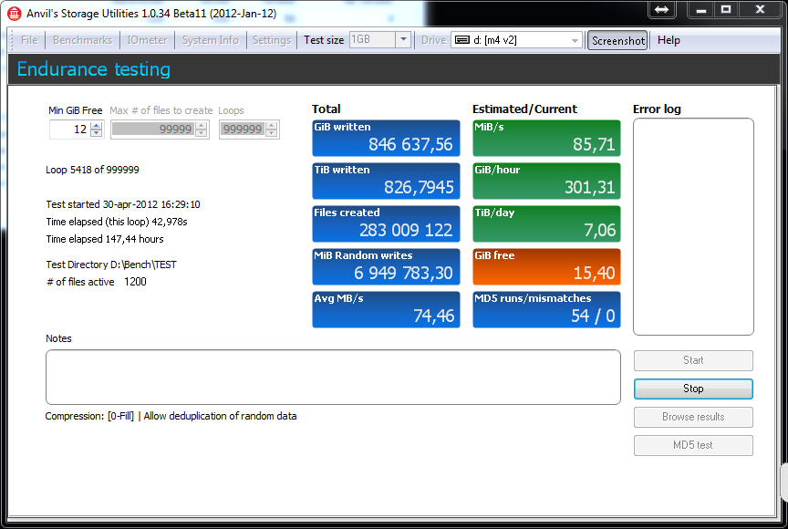

BAT
Dagens oppdatering.
Crucial m4.
826.7945 TiB skrevet på 3507 timer med en snittfart på 74.46 MiB/s. MD5 sjekk OK

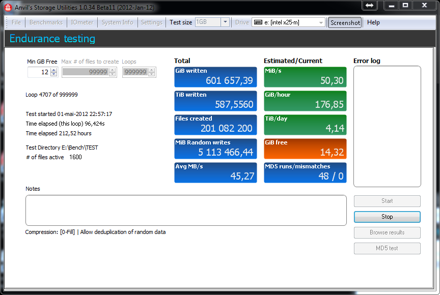

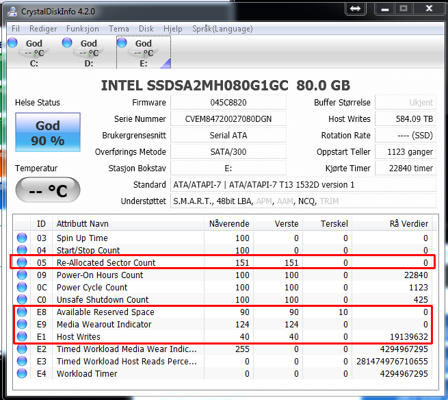

Intel X25-M G1
584.09 TiB skrevet med en snittfart på 45.18 MiB/s. SSDen er testet i (22840-18632) 4208 timer. MD5 sjekk OK

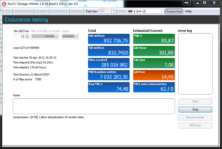

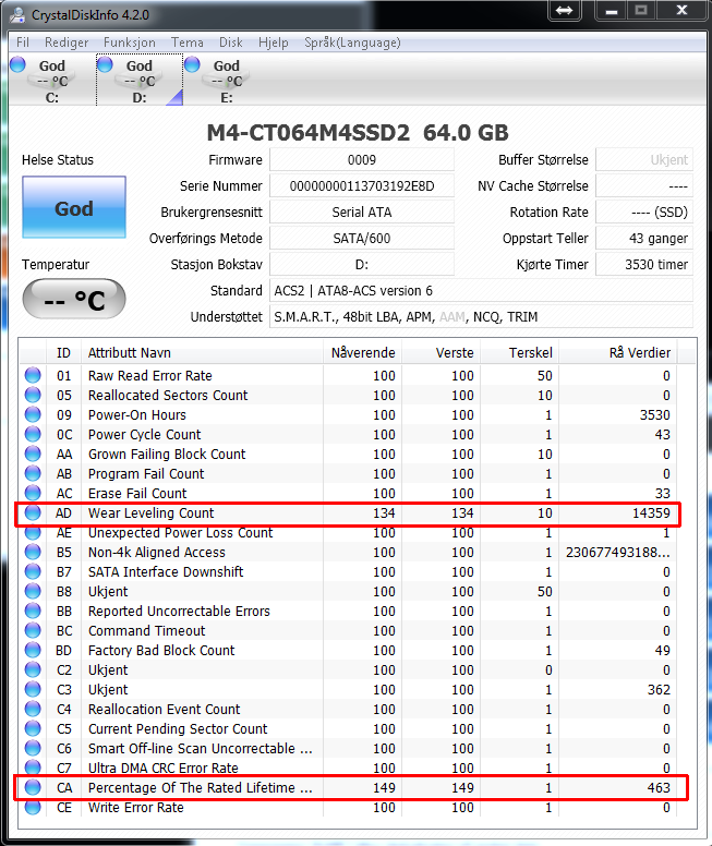

Dagens oppdatering.
Crucial m4.
832.7410 TiB skrevet på 3530 timer med en snittfart på 74.48 MiB/s. MD5 sjekk OK.

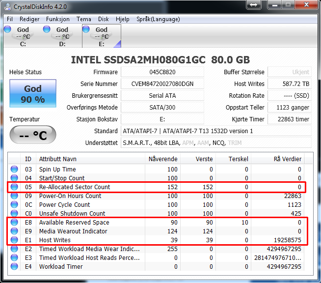

Intel X25-M G1
587.72 TiB skrevet med en snittfart på 45.20 MiB/s. SSDen er testet i (22863-18632) 4231 timer. MD5 sjekk OK.

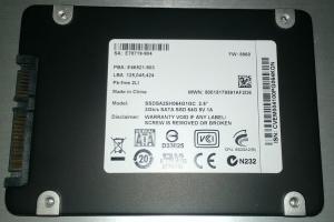

En liten teaser på hva som kommer i løpet av ei uke.... :grin:
Det er forresten en 64GB utgave.
Takk for tipset, det kostet meg dog noen kroner :green:
(vel verdt prisen for en 64GB SLC, uhørt billig!)

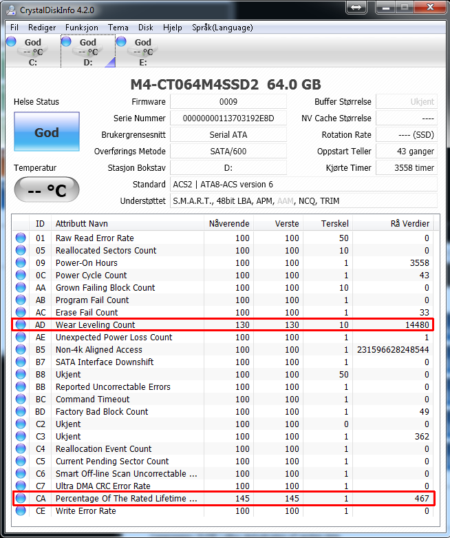

Dagens oppdatering.
Crucial m4.
839.9220 TiB skrevet på 3558 timer med en snittfart på 74.50 MiB/s. MD5 sjekk OK.

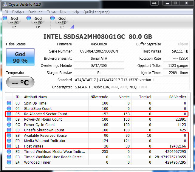

Intel X25-M G1
592.11 TiB skrevet med en snittfart på 45.23 MiB/s. SSDen er testet i (22891-18632) 4259 timer. MD5 sjekk OK.
Bare hyggelig :)

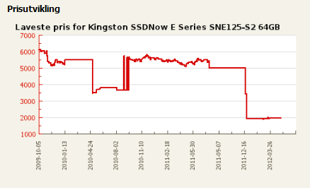

Denne grafen sier vel det meste om dette røverkjøpet.

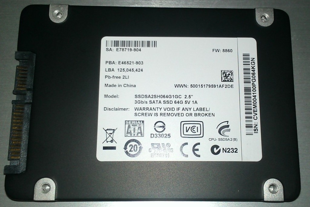

Jeg kjøpte to av Intel's variant (32GB) i den dalen som er i 2010 der for en kamerat som skulle ha en server/gaming maskin og gjøre heavy ting fra tid til annen.
Det var en veldig god pris for 64GB x25-E (rebrand), med tanke på sustained specs på dem. Om jeg hadde hatt noe jeg kunne brukt dem til hadde jeg gått for en eller et par, men jeg prioriterer andre ting over å kjøpe et par for å leke med dem :p

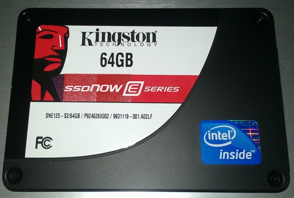

Og nå tilslutt en Kingston SNE125-S2 64GB som egentlig er en rebranded Intel X25-E 64GB.

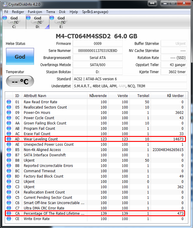

Alle hybrid løsningene er basert på bruk av MLC ssd så det trenger du ikke være bekymret over. Er kun i server segmentet at man trenger kraftigere lut. Når det gjelder m4 spesielt så kan du skrive 170 TiB før mwi=1. Det er ganske mye data altså....

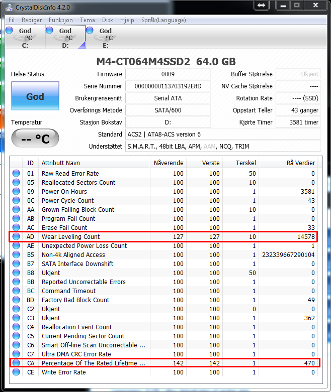

Dagens oppdatering.

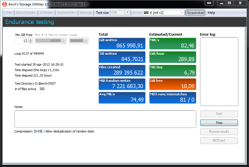

Crucial m4.
845.7021 TiB skrevet på 3581 timer med en snittfart på 74.49 MiB/s. MD5 sjekk OK.

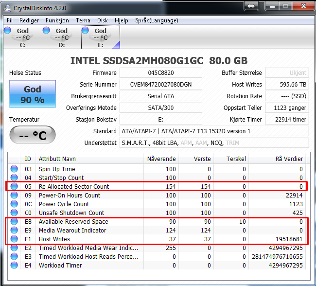

Intel X25-M G1
595.66 TiB skrevet med en snittfart på 45.25 MiB/s. SSDen er testet i (22914-18632) 4282 timer. MD5 sjekk OK.

Crucial m4.
851.2467 TiB skrevet på 3602 timer med en snittfart på 74.49 MiB/s. MD5 sjekk OK.
