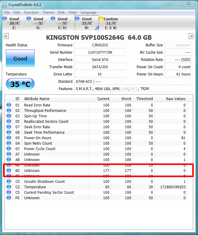

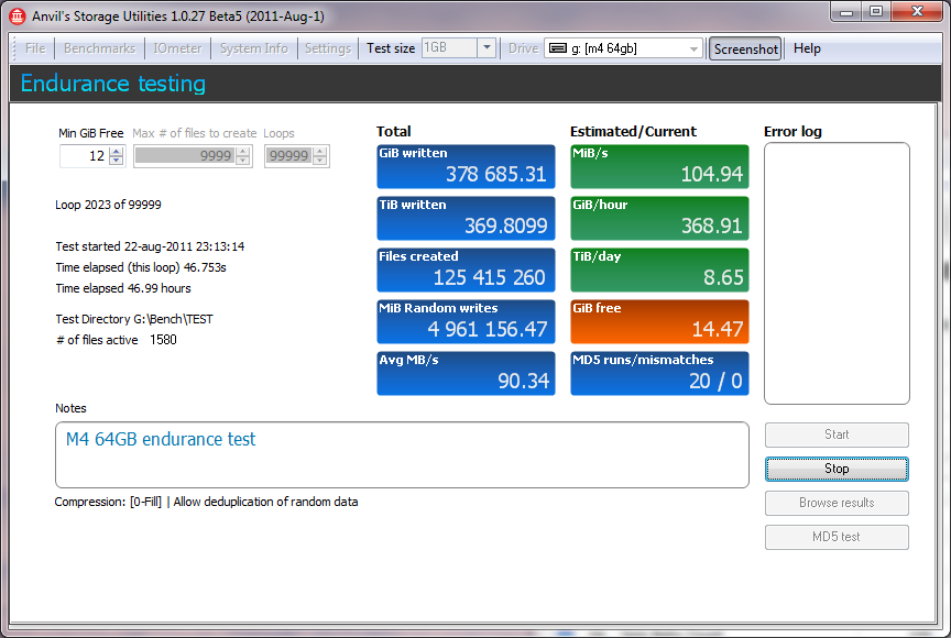

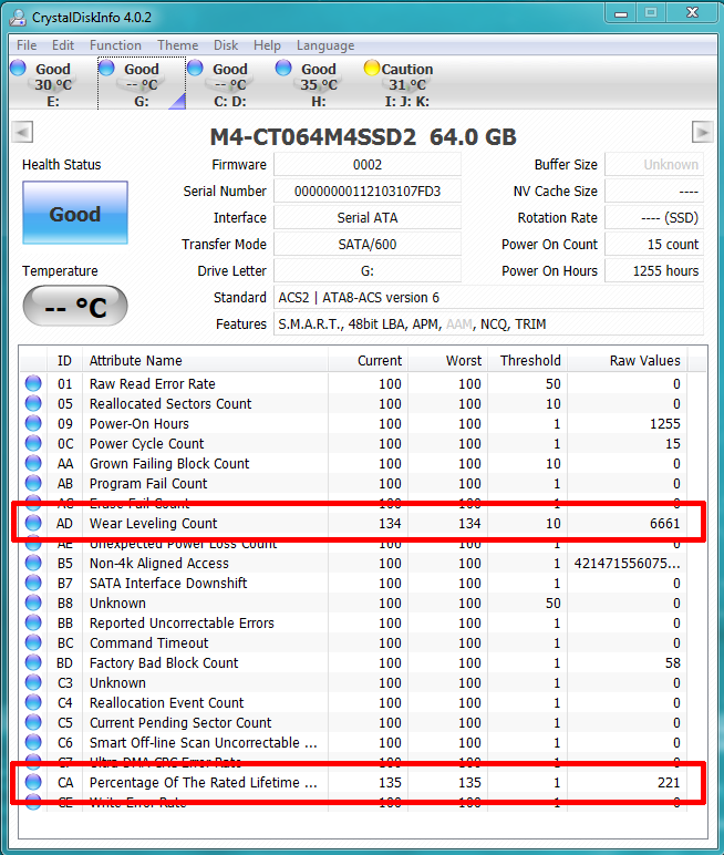

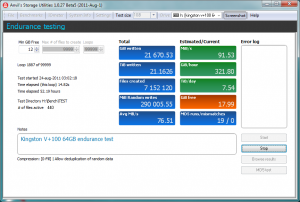

BAT Skrevet 24. august 2011 Forfatter Skrevet 24. august 2011 Oppdatering: m4 369.8099 TiB skrevet på 1215 timer med en snittfart på 90.34 MiB/s. MD5 sjekk OK Kingston V+100 12.5365 TiB skrevet på 48 timer med en snittfart på 77.15 MiB/s. MD5 sjekk OK.

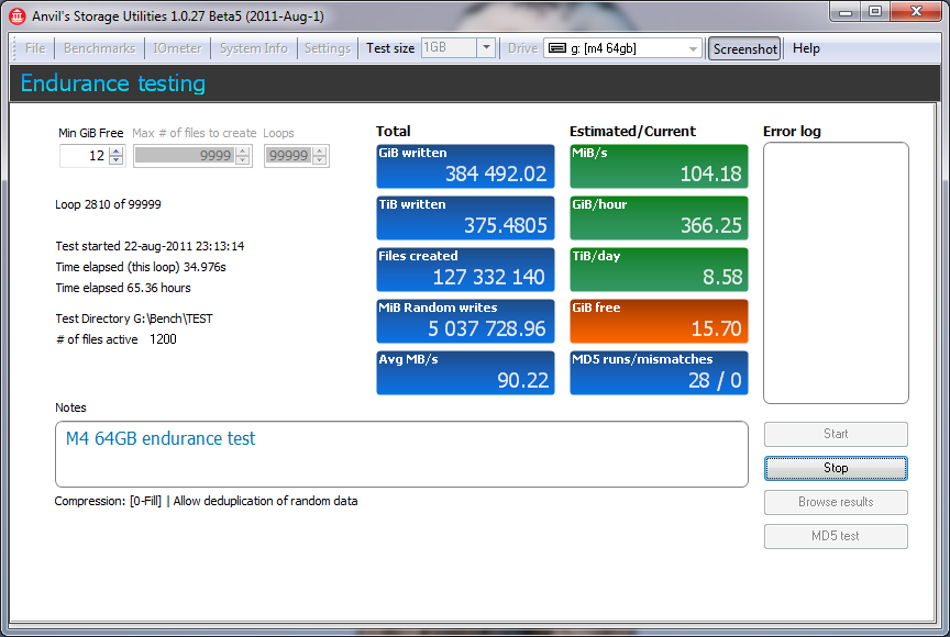

BAT Skrevet 25. august 2011 Forfatter Skrevet 25. august 2011 Oppdatering: m4 375.4805 TiB skrevet på 1234 timer med en snittfart på 90.22 MiB/s. MD5 sjekk OK Kingston V+100 17.3295 TiB skrevet på 66 timer med en snittfart på 76.59 MiB/s. MD5 sjekk OK.

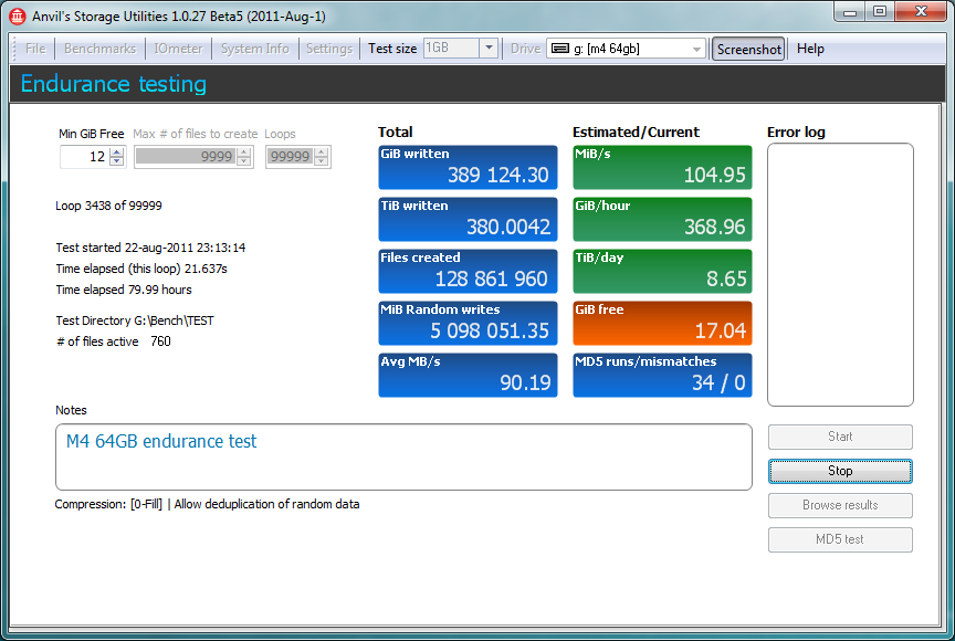

BAT Skrevet 26. august 2011 Forfatter Skrevet 26. august 2011 Oppdatering: m4 380.0042 TiB skrevet på 1248 timer med en snittfart på 90.19 MiB/s. MD5 sjekk OK Kingston V+100 21.1626 TiB skrevet på 81 timer med en snittfart på 76.51 MiB/s. MD5 sjekk OK. Neste oppdatering kommer mandag. Skal bort i helga.
