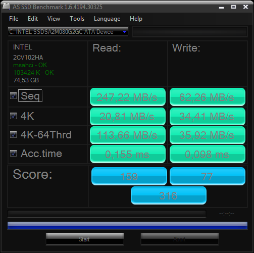

Siden jeg så dere leke dere med den her så tenkte jeg at da tar jeg like godt og slenger meg med litt.
Har brukt min x25-m 80gb G2 i ca ett år tror jeg nå. Aldri gjort noe som helst med den, utenom å bruke den ^^
Så at resultatet var litt nedenom. Gjør dere noe spesielt før dere kjører testen ?
Endret av AllColor

Men så tilbake til disken min, jeg fikk jo bare 316 poeng, og det er en g2 så trodde ikke det skulle være nødvendig for meg og bruke noe slikt som HDDErease.
