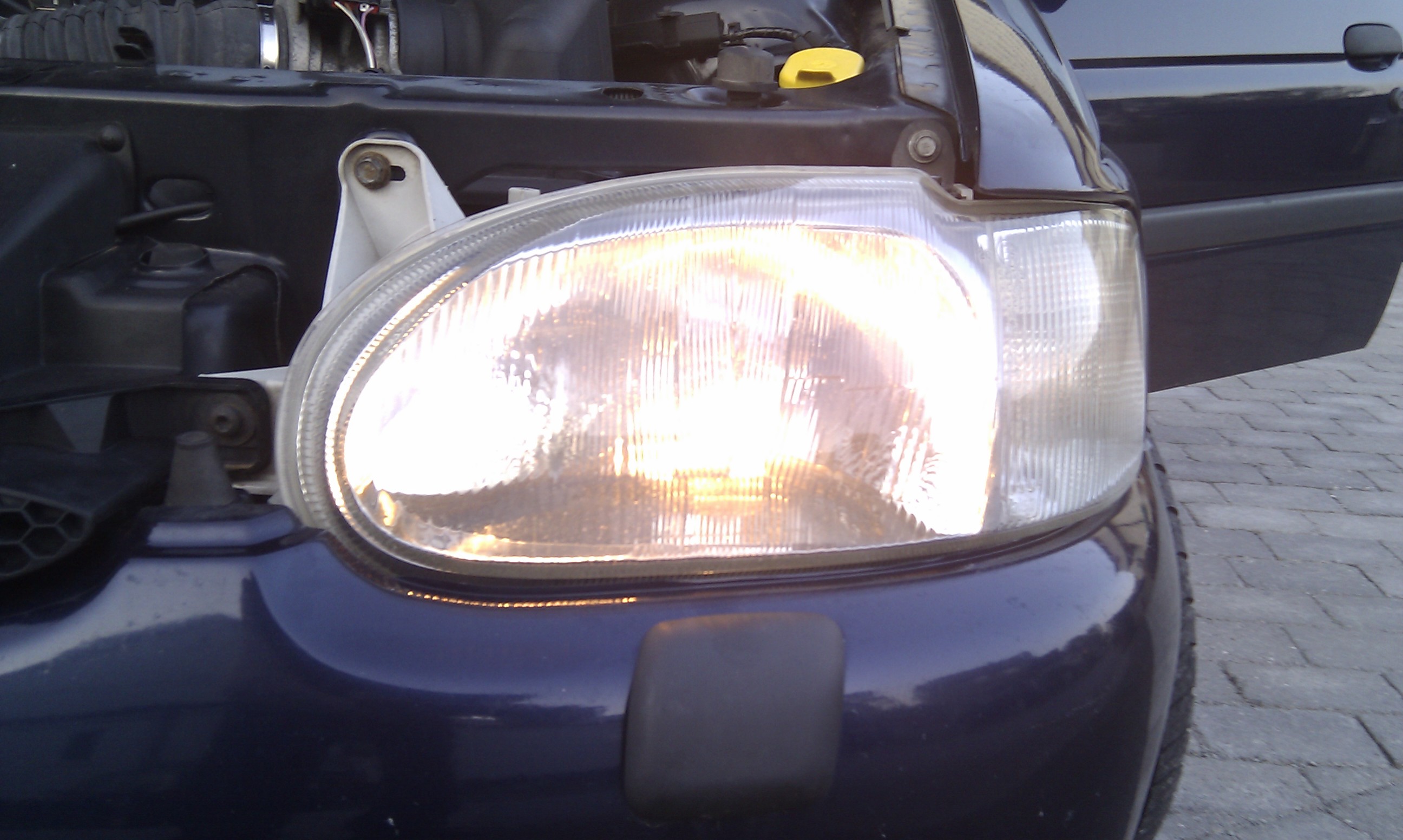

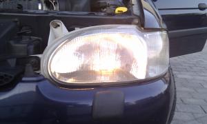

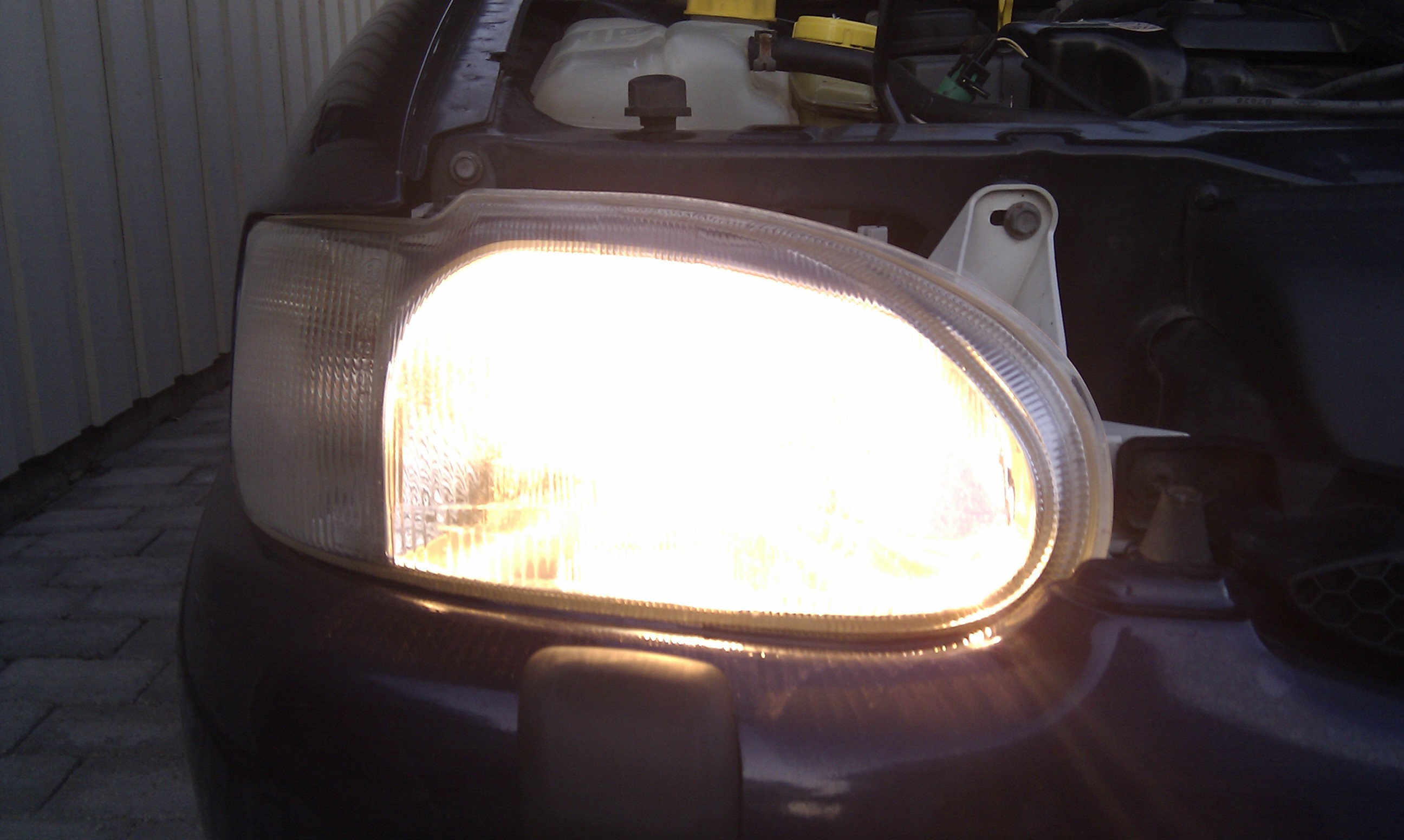

Hvor får jeg kjøpt motorfester til bilen? har lett litt og fant bare noe universal greier på biltema :thumbdown: Leter også etter venstre frontlykt da en reflektor er skjev så med kjørelys ser det ut som jeg kjører med parklys på venstre sida :p Har prøvd og bytta pære men det skjedde ikke stort :thumbdown:

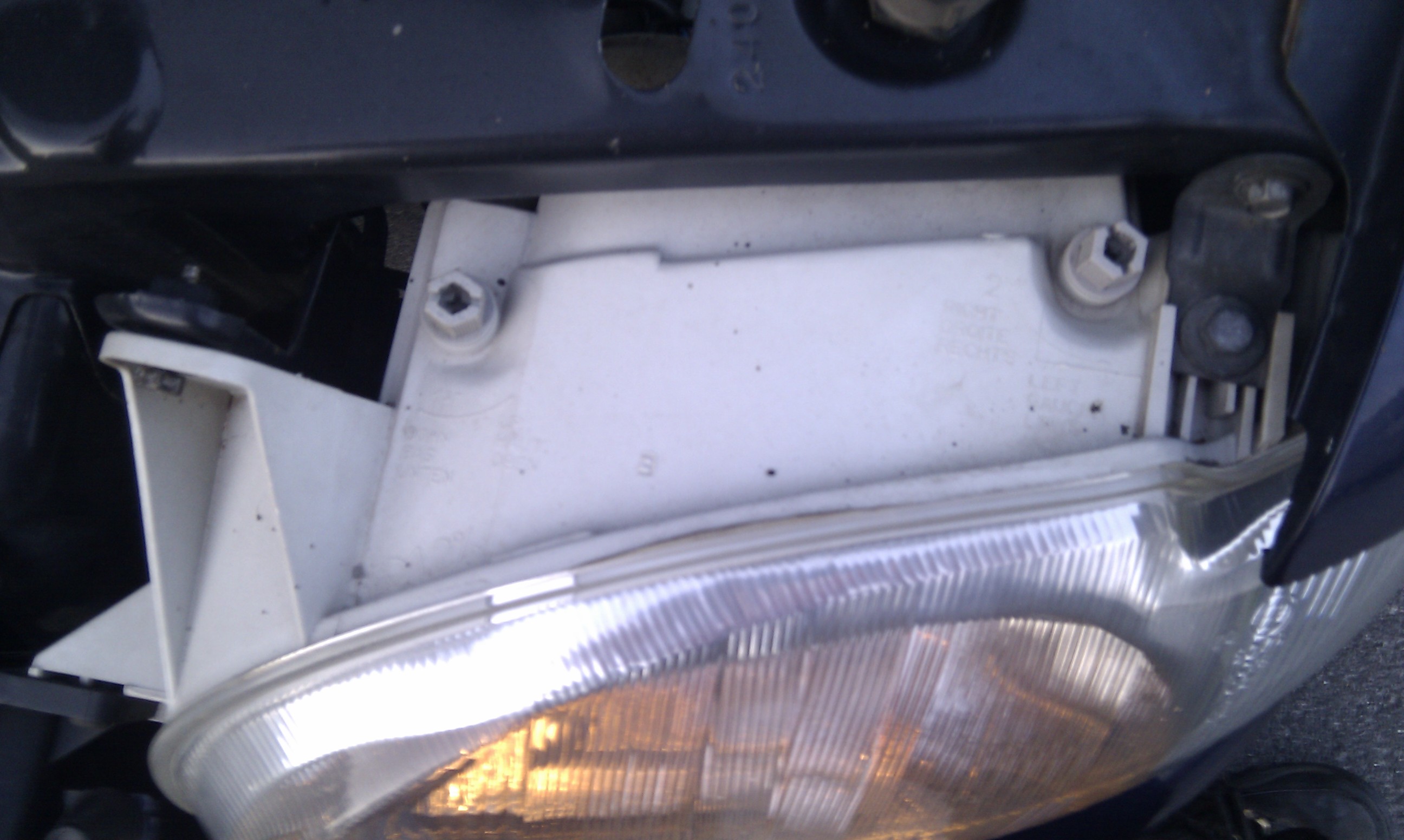

Lykten kan justeres manuelt. Det er en skrue for vertikal, og en for horisontal justering. Derfor slipper du mest sansynlig å bytte lykt, noe som koster ihvertfall 1000 kr.

Tok et par bilder av lyktene. kan se forskjellen men fant problemet! jeg hadde byttet parklyset og ikke kjørelyset :blush:
Prøvde jo selvfølgelig og skru på disse skruene før jeg fant ut at jeg hadde skiftet feil pære og kan ha ødelagt noe siden det kom et slags "dunk" :thumbdown: Skal få byttet pæra på fredag så skal jeg se om hele lykten er ødelagt.
Er det to steg i de pærene? sånn at kjørelys ikke funker men fjernlyset funker?
Sjekket også sikringen men ikke noe feil der.
Det ser ut til at du har H4-pærer. Disse har to glødetråder, en for fjernlys og en for nærlys, og en kontakt med 3 "pinner". Som regel går tråden for nærlyset lenge før den for fjernlyset, og da må pæren byttes. Pass på å sett kontakten riktig vei.
Konge! Nå får jeg bare håpe at jeg ikke ødela lykten :D
