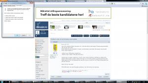

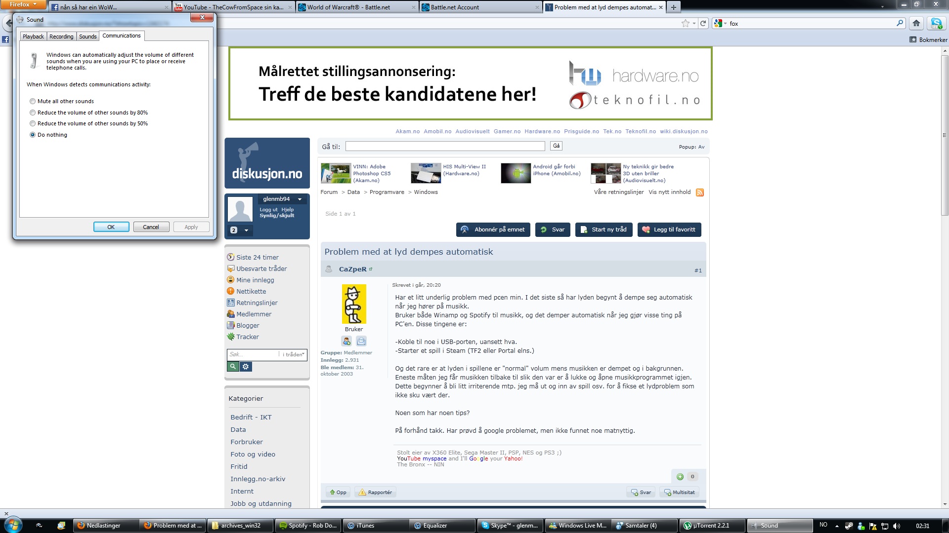

Høyreklikk på lyd ikonet nedi høyre hjørne, gå til "volume control options" og velg Kommunikasjon. (se bildet)
Hvis ikke det hjelper vet ikke jeg
