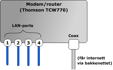

Dette er modemet mitt som også fungerer som en router. Jeg får internett via en coax-kabel, altså via bakkenettet. Denne routeren er også trådløs, men leverandøren har låst denne funksjonen pga. dårlig sikkerhet. Men dessverre har de (faen meg) også låst muligheten til å konfiguere routeren via nettleseren (altså skrive 192.168.1.1 i adressebaren).

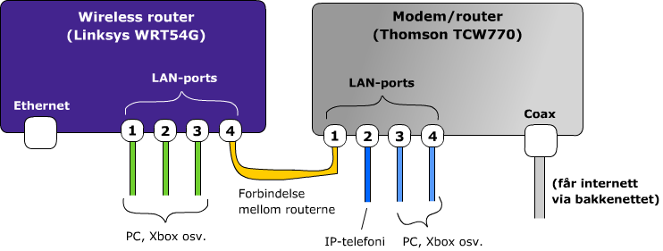

Og slik ser oppsettet mitt. Jeg vil altså at routerne skal være koblet sammen slik at alle enhetene i huset skal koble seg via Linksys-routeren. Altså skal modemet-routeren Thomson TCW770 ta av seg utdeling av IP-adresser, DNS osv.
Og slik har jeg konfigurert:
--- Linksys WRT54G:
- Slått av DHCP på routeren
- Kobla sammen med Thomson-routeren via en LAN-port på begge endene
--- Thomson TCW770
- Ikke gjort noe siden leverandøren har låst konfigurasjonene.
Så da er spørsmålet... hva har jeg gjort galt? For dette ser ikke ut til å fungere. Får bare det jævla gule utropstegnet i verktøyslinja som sier at jeg ikke har internettforbindelse. Derimot fungerer det helt fint å la enheter koble seg direkte til Thomson-routeren.

EDIT: btw, har du ikke koblet feil? eller er jeg helt på jordet nå. Fra modemet og inn på ruteren skal du bruke ethernet inngangen, og ikke eine ut porten.
Endret av Bllink

Om jeg har koblet feil? Jeg har bare fulgt flere instrukser som jeg har funnet på nettet, som f. eks denne. Kan godt sitere den aktuelle delen som du lurte på:
7. Connect an ethernet cable from a numbered LAN port of the first router to a numbered LAN port of the second router. Do not use the Internet/WAN port on the second router!
Skal ikke si jeg er expert på dette området. Men har du prøvd å bruke ethernet porten da?
Så prøver du å pinge igjen, og se hva som skjer..
Den andre ruteren må ha en tilkobling i ethernet porten, ikke i noen av LAN portene, og det er altså denne ruteren som må konfigureres. Ikke den første.
Sku av DHCP på ruter nummer 2, og prøv om du får nett fra den da

Forresten, jeg fikk til mitt oppsett sånn halvveis. Altså at en PC tilkobla Linksys-routeren fikk internettilgang, men ingen andre enheter. Så reboota jeg Linksys-routeren, så funka det for ingen lenger. xD
Forresten, noen ganger får jeg ikke tilgang til Linksys-routeren ved å skrive "192.168.1.1" i adressebaren i nettleseren. Noen som har peiling på hvorfor?
prøv å sette ipadressen til linksysen til 192.168.0.2 slik at begge enhetene er på samme nett.
dersom du ikke har samme verdi i 3 oktet i ipadressen kan du eventuellt utvide nettmasken til å være 255.255.254.0 i stedet for, men det er like enkelt å bare bytte ipadressen på linksysboksen.
TCW770 er et modem med switch (ISP har sikkert flere IP pr kunde). Modemet har lease mot macadresser til nettverkskort den har vært tilkoblet.
Råder deg til å slå av modemet i 5 minutt. Resett routeren (dvs DHCP skal være på) og koble nettverkskabel fra modemet i internettporten på router.
Slå på modemet og du skal få internett etter routeren uten problemer.

Redigert: Fant faktisk ut av problemet, etter du skrev her tenkte jeg at jeg skulle sjekke.
Linksys rutere av en nyere dato må konfigureres før de fungerer som en switch!
1.koble sammen ruterne via LAN porter, ikke WAN
2. Gå inn på siste ruter, linksysen. slå av DHCP og NAT, og slå på RIP. Ikke lagre før du har krysset av alle disse. Etter dette, kan det hende du må "resette" dit eget nettverkskort/trekke ut kabelen, og starte den første ruteren på nytt en gang. Gi det noen minutter, så kan du begynne og koble til igjen.
Etter dette fikk jeg IP adresser til de tilkoblede enhetene fra den første ruteren, og alt var i samme subnett!

... og det viste seg at jeg bare trengte å trekke en kabel mellom en av LAN-portene til Thomson og Linksys' Internet-port. Dette var jo det første jeg gjorde, og det gjorde jeg utallige mange forsøk på, og det hadde visst ikke funka helt til i dag.
