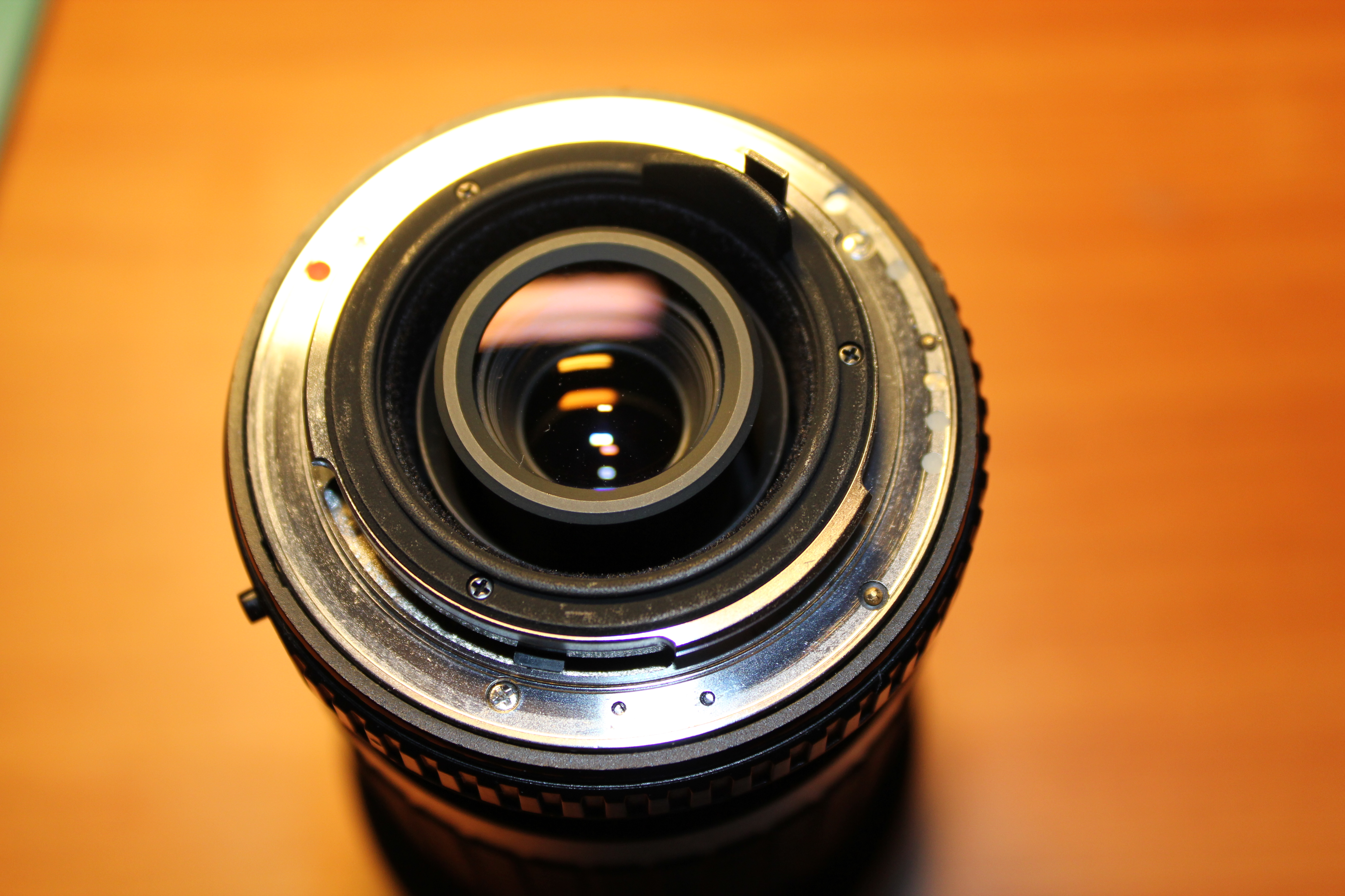

tomsi42 Skrevet 23. februar 2011 Skrevet 23. februar 2011 Jeg prøvde å montere det gamle objektivet direkte på min 550D, og det fungerte ikke. Objektivet ville ikke feste seg. Så mulig jeg må bruke adapter eller noe lignende. Ta bilde av objektivet, og fatningen på det - så kan vi muligens fortelle deg hva slags kamera det er beregnet for. Men det er somm sagt bedre å bruke pengene på et nytt objektiv enn å kjøpe en adapter hvis det finnes. Jeg anbefaler EF-S 55-250mm f/3.5-5.6 IS. Det vil gi deg autofokus, bildestabilisering OG bedre bilder. Sannsynligvis mye bedre bilder. 1
gotdotnet Skrevet 23. februar 2011 Forfatter Skrevet 23. februar 2011 (endret) Jeg prøvde å montere det gamle objektivet direkte på min 550D, og det fungerte ikke. Objektivet ville ikke feste seg. Så mulig jeg må bruke adapter eller noe lignende. Ta bilde av objektivet, og fatningen på det - så kan vi muligens fortelle deg hva slags kamera det er beregnet for. Men det er somm sagt bedre å bruke pengene på et nytt objektiv enn å kjøpe en adapter hvis det finnes. Jeg anbefaler EF-S 55-250mm f/3.5-5.6 IS. Det vil gi deg autofokus, bildestabilisering OG bedre bilder. Sannsynligvis mye bedre bilder. Helt enig at et nytt objektiv er mye bedre, men tenkte at hvis jeg fant et adapter for maks 150,- så kanskje det ville være verdt et forsøk inntil jeg får råd til å kjøpe meg et nytt objektiv. Det objektivtet du nevner har jeg ikke sjekket prisen på men dataene virker veldig bra.. Jeg skal fotografere linsa Endret 23. februar 2011 av gotdotnet
GSM Skrevet 23. februar 2011 Skrevet 23. februar 2011 http://cgi.ebay.com/Pentax-Pk-K-lens-Canon-EOS-adapter-20D-30D-40D-50D-/120508940195?pt=Lens_Accessories&hash=item1c0ee47fa3#ht_2293wt_905 Pentax K til EF. 10usd inkl frakt.

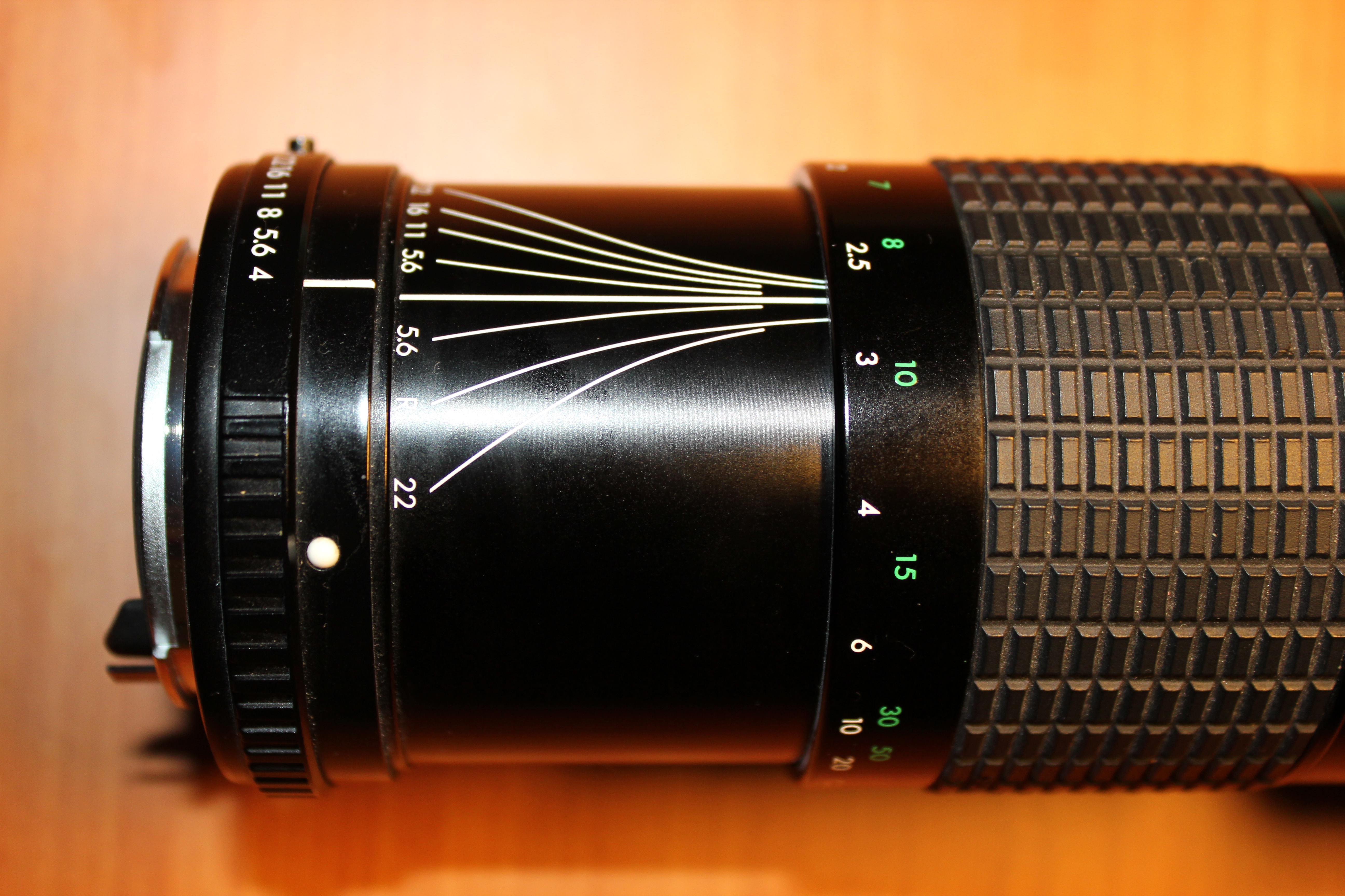

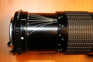

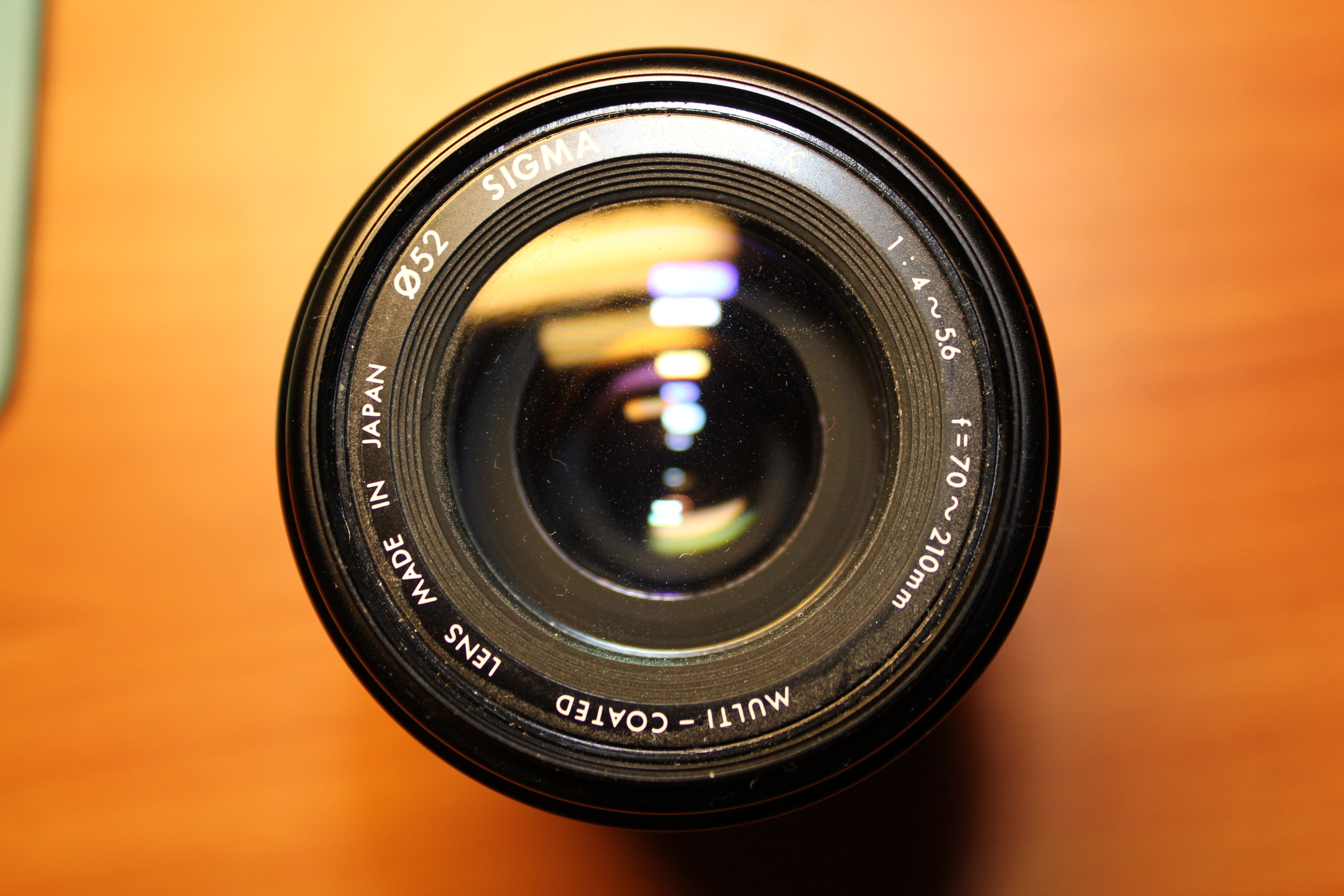

gotdotnet Skrevet 23. februar 2011 Forfatter Skrevet 23. februar 2011 Her er bilde av det gamle objektivet
Nautica Skrevet 23. februar 2011 Skrevet 23. februar 2011 (endret) Det der er en pentax innfatning, så du kan kjøpe en overgang for og bruke det på Canon. Du får to typer en som gjør at du må fokusere på egenhånd "$10", og en som bekrefter at du har fått fokus "$30". Endret 23. februar 2011 av Nautica
