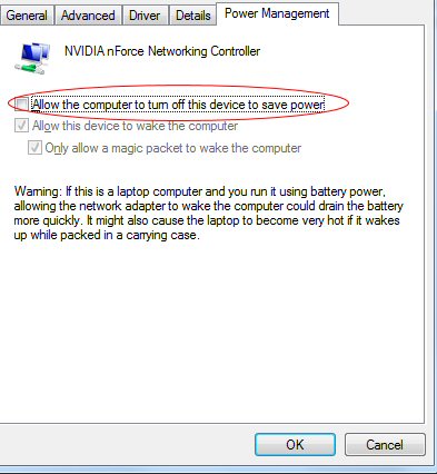

Syar-2003 Skrevet 9. februar 2011 Skrevet 9. februar 2011 Er mulig lan porten har gått i dvale (power saved). Vært borte i dette mange ganger. Slå av PCn og fjern 220volt slik at +5v standby til hovedkortet forsvinner. Det løser problemet om det er power saved som har slått av lan porten (blir resatt). Deretter setter du opp i driver egenskaper på lan porten til aldri å "turn off power for device". Skal ikke si med 100% sikkerhet at det er dette som er problemet - men det høres slik ut om du har rett driver installert og "working properly" i device manager.

StealthGT Skrevet 10. februar 2011 Forfatter Skrevet 10. februar 2011 Skrudde av strømmen bak på PC'en og dro kabelen ut i ~30 sekunder; power save for porten ble også skrudd av i innstillingene. Sjekket i samme slengen at pins både i kontakten og kabelen var rette og fine, siden Windows mener det ikke er noen kabel i ethernet-porten. Prøvde også å avinstallere Hamachi-klienten min og legge inn drivere enda en gang, men til ingen nytte. Takker for all hjelp så langt, men løsningen har så langt unnsluppet.
