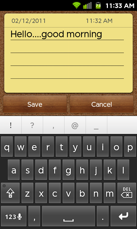

jeg gikk inn på noe som heter inntastingsspråk og under står det
pinyin og den er avhuket
handwriting og den er avhuket
og english og den er avhuket men den kan ikke avhukes
innstillinger-->språk og tastatur-->kryss av på skandinavisk skjermtastatur.
Prøv å skriv en melding. i det tomme feltet der bokstavene kommer holder du inne fingeren og du får opp ett vindu der det står; Edit text, så velger du input method og trykker på skandinavisk skjermtastatur.
