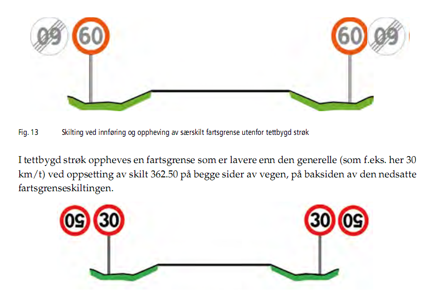

Fra håndbok fra SVV om oppsett av trafikkskilt står følgende:
Skilt 364 «Slutt på særskilt fartsgrense», skal bare anvendes for å angi at generell farts-
grense 80 km/t gjelder og kun brukes for å oppheve en fartsgrense som er lavere enn 80
km/t. Fartsgrenser høyere enn 80 km/t oppheves med skilt 362.80.
Skilt 364 «Slutt på særskilt fartsgrense» skal normalt settes opp på begge sider av vegen, på
baksiden av skilt 362.
Dvs. at denne typen skilting vil aldri benyttes der denne anbefalingen følges. I tillegg vil det aldri være skiltet slutt på fartsgrense hvor det ikke blir 80.
Ved oppheving av særskilt fartsgrense til generell fartsgrense 50 anbefales det skilting med 50-skilt istedet for "slutt på"-skilt:
Fartsgrensesoner er ikke med i dette. Fartsgrensesoner blir bare brukt inne i tettbebyggelse og brukes bare ved 30-grense. Et slutt på sone 30 betyr dermed alltid 50.
Merk at dette er SVV sine anbefalinger, og er ikke juridisk bindende i den enkelte situasjon. Det finnes desverre nok av tilfeller hvor nye veier blir bygd uten at det følges disse anbefalingene.
Link til kilde: http://www.vegvesen.no/_attachment/69751/binary/68864
