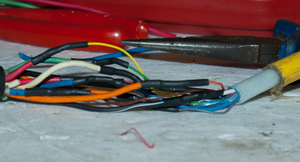

Skulle ta bilde av noen ledninger i dag, og fokus havnet bak hele tiden.
Fokus på oransje ledningen.
