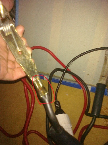

Hei! Russebilen vår har stått stille siden juni/juli, det er en chevrolet starcraft. Batteriet er fra 2009. Dynamo fra vår 2010. Men hver gang vi prøver å starte bilen synker spenningen på batteriet til et par volt(har sett helt ned i <2 volt). Vi har en billader, men den gir seg etter 20 min og sier batteriet er fulladet. Vi har prøvd å jumpstarte den, men spenningen synker likevel og det eneste som skjer er at startmotoren klarer såvidt å snu motoren(svært få rpm(man hører den ikke får nok spenning/strøm)). Når vi prøver å jumpstarte blir et par pungter på startkablene relativt varme, derfor planlegger vi å prøve med noen litt heftigere kabler.
Vi prøvde også å lade opp batteriet ved å fyre på med 3k omdreininger i 5+ minutter på startbilen(spenningen var da 13,75 volt som burde lade batteriet). Men det var absolutt ingen forskjell når vi prøvde å starte.
Hva sier dere? Er det noen kortslutning noe sted, er startmotor død? Er dynamoen og startmoteren samme elmotor?(om ikke, hvorfor ikke)
Jeg legger ved et bilde av startkablen, av pungtet som blir varmt(et av de 4 pungtene), kabelene er 2 meter lang.

Nå har en Starcraft en stor dieselmotor som trenger mye strøm og da blir startkablene deres rett og slett for puslete og spenningsfallet legger seg over kablene istedenfor over startmotoren.

For å få starta bilen så burde dere kjøpe et nytt batteri og skal dere få start på den med startkabler må dere nok ha noe kraftigere beregnet for lastebil.
Jeg vet ikke hvor stor motor det er i den bilen, men jeg vet iallefall at dieselmotorer trenger sterkere batterier enn det bensinbiler trenger, og jeg vet at noen startkabler er for pinglete! Viss det batteriet er ødelagt, så må du nok skifte det ut, for med startkabler får du ikke nok kontakt/det er for lite kontakt til at det skal komme nok strøm gjennom. Så jeg ser bare en utvei her: kjøp nytt batteri. (Biltema har billige, og gode batterier).

Som det blir sagt her så trengs det endel juice for å få startet v8 diesel motorer. På min G20 så var det bare en kompis sin Suburban som klarte å levere nok til å få dratt igang motoren. Gode og tykke startkabler er også et must, billige kina-kabler smelter og brenner opp.
