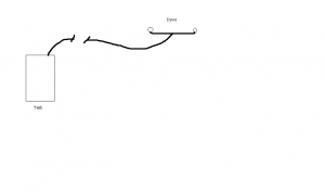

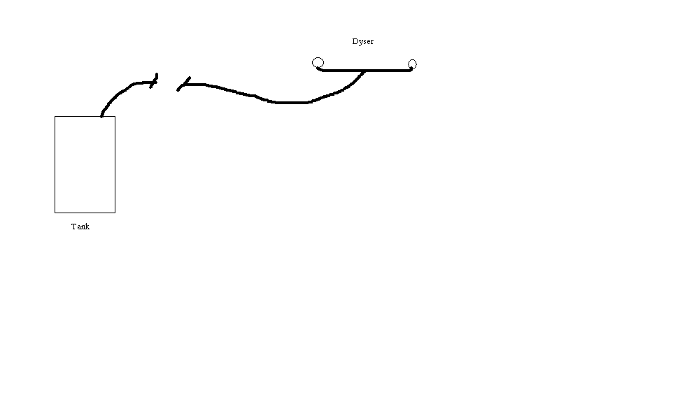

Mikkel™ Skrevet 8. desember 2010 Forfatter Skrevet 8. desember 2010 Slangen er allerede knekt i 2. Den er adskilt fra tanken og dysene. Let me illustrate: Den knakk på tvers da spylevæska hadde spekt og jeg åpna panseret for å peile olja før jeg skulle kjøre 40 mil i 30 minus
