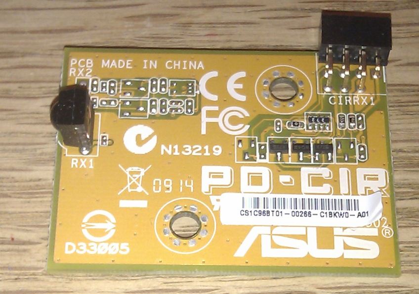

Jeg holder på å feilsøke en IR mottager som skal kontrolleres med en universalfjernkontroll. Det er en mottager til en HTPC. Tester denne ved å fyre av fjernkontrollen rett i IR dioden mens jeg måler spenningen på utgangen av ICen. Jeg har sjekket at Vcc er +5V som spesifisert. Det ligger noen komponenter mot konnektoren. Dette antar jeg er nivåskift
Når jeg fyrer IR signal inn får jeg ingen respons på utgangen (Målt med multimeter på foten av ICen). Den ligger stødig på GND uansett hvilken remote jeg fyrer inn i den. Burde ikke dette gi signal eller noen form for respons? Hvis ikke, er det noen annen måte jeg kan sjekke at modulen er i live før jeg fortsetter feilsøkingen?

Et multimeter er helt uegnet for slik feilsøking. Frekvensen er for høy. Du trenger et oscilloscope for å se noe.
Men det er ikke sikkert det heller sier stort. Noen IR mottagere gir signal hele tiden, man ser ikke forskjell på støy og nyttesignal.
Vil muligens hjelpe å bruke senderen som synk. Men da må sender demonteres med alt styret det måtte medføre.
Hmmm. Det var en strek i regningen. Hadde regnet med at jeg kunne måle variasjon i snittspenningen når jeg trykker på fjernkontrollen. Får vel prøve med et skop på jobb da.
