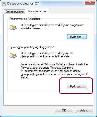

Du har et valg til ;)
klikk på flere alternativer, og rydd opp.
Da tenker jeg den finner mer.
Ta en reboot etter opprydding .
