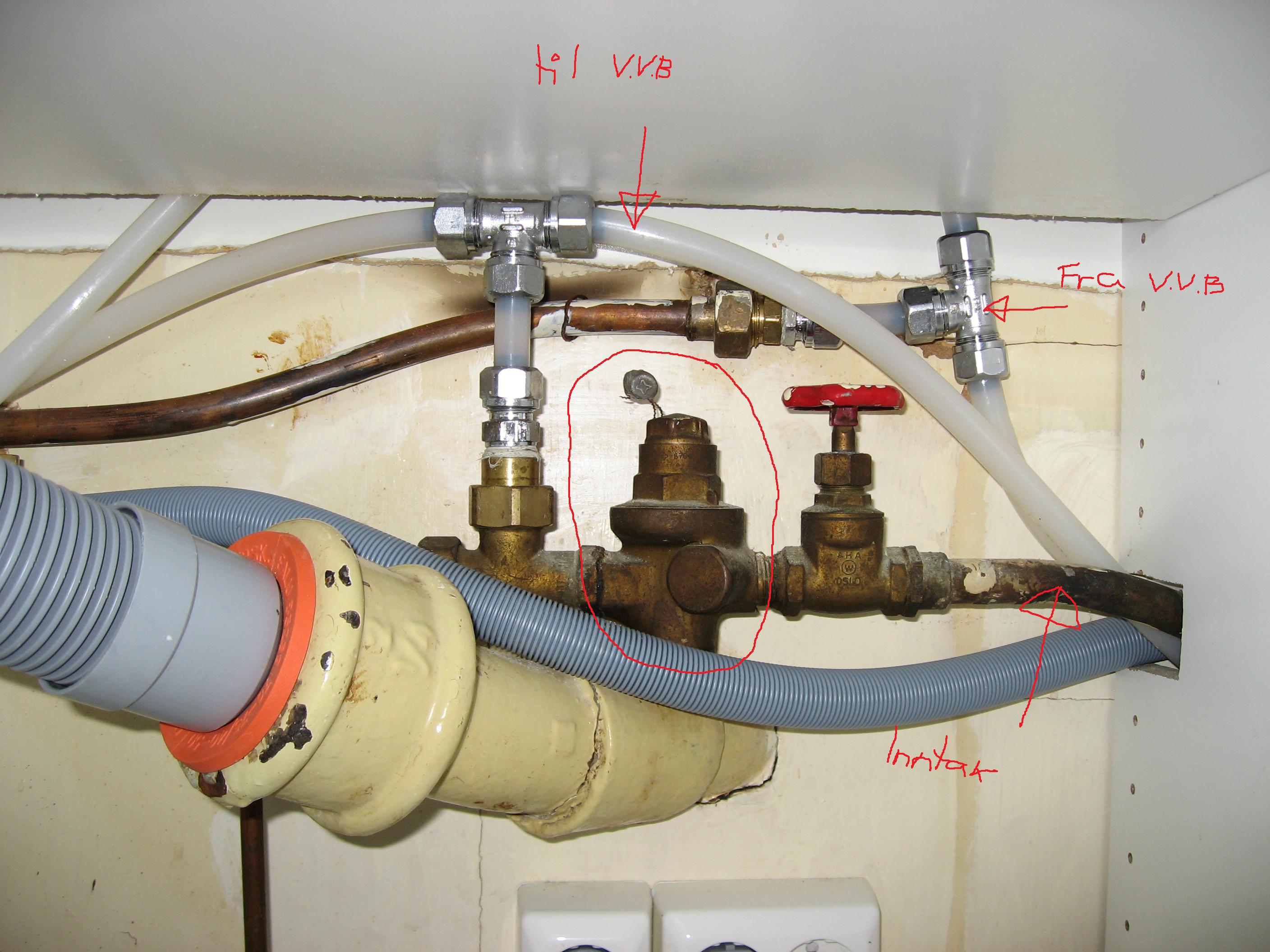

Footy Skrevet 1. desember 2010 Forfatter Skrevet 1. desember 2010 Da har jeg tatt et bilde av røropplegget jeg finner inne i skapet. Denne sirkelen jeg har ringet inn, har denne noe med trykk å gjøre? Den er plombert, om det spiller noen rolle....
KapteinKnut Skrevet 1. desember 2010 Skrevet 1. desember 2010 ja, det er faktisk en trykkreduksjonsventil. prøve å sku mutteren på toppen opp. den er sikkert grodd litt fast så bruk en skiftnøkkel til å skru med og en rørtang til å holde igjenn med. skru samme vei som da du skal åpne eb brusflaske. ha på vannet i springen samtidig for å se når du er fornøyd med trykket.
Footy Skrevet 2. desember 2010 Forfatter Skrevet 2. desember 2010 sendte samtidlig bildet på mail til en rørleggerkompis... Han fortalte meg at jeg ikke bør røre den, helle vente til han kommer og bytter den for meg da den er gammel. begynner jeg å skru på den mente han den kan begynne å lekke i stedet.. Mente samtlidig at hovedkranen kunne byttes ut, da dfen også var gammel
KapteinKnut Skrevet 2. desember 2010 Skrevet 2. desember 2010 ja. du gjorde vel egentlig lurt i det. de er ikke så veldig dyre heller(jeg betalte 5-600 sist for noen mndr siden, + moms) så om kompisen din gjør jobben gratis så er det ikke store utgiften.
