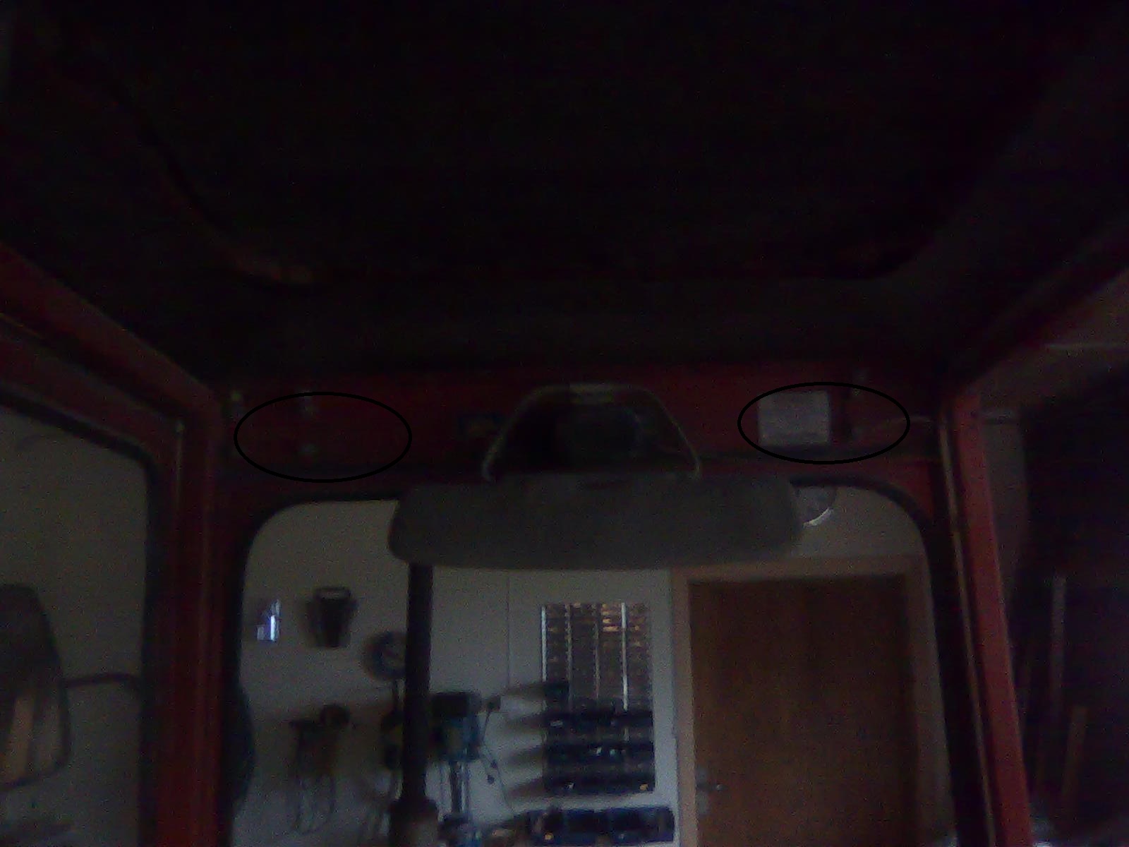

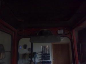

Fundert litt på monteringen, tenkte først fremme oppafor vinduet, men der er vinduvisker motoren i veien.
Så har planer om å lage meg ei bakrute som jeg soter, også har jeg de bak meg.

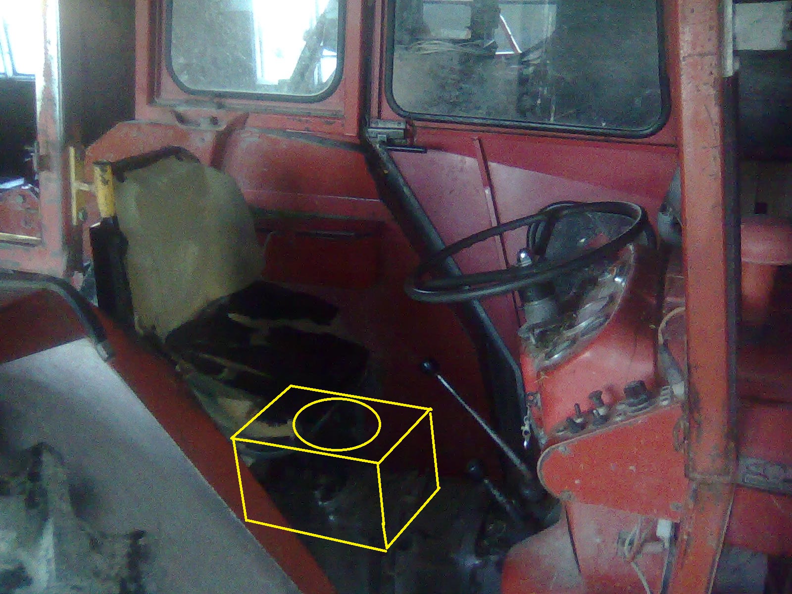

Eneste plassen til subben er på min venstre side.
Hvis jeg plasserer høytalerne bak, så kan jeg ha cd spilleren fremme ved vinduevirker motoren.
Tenkte å lage til en kasse for subben, og en annen form for kasse til høytalerne, en kasse som er bredere.
Tar gjerne mot ide'er :)
