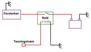

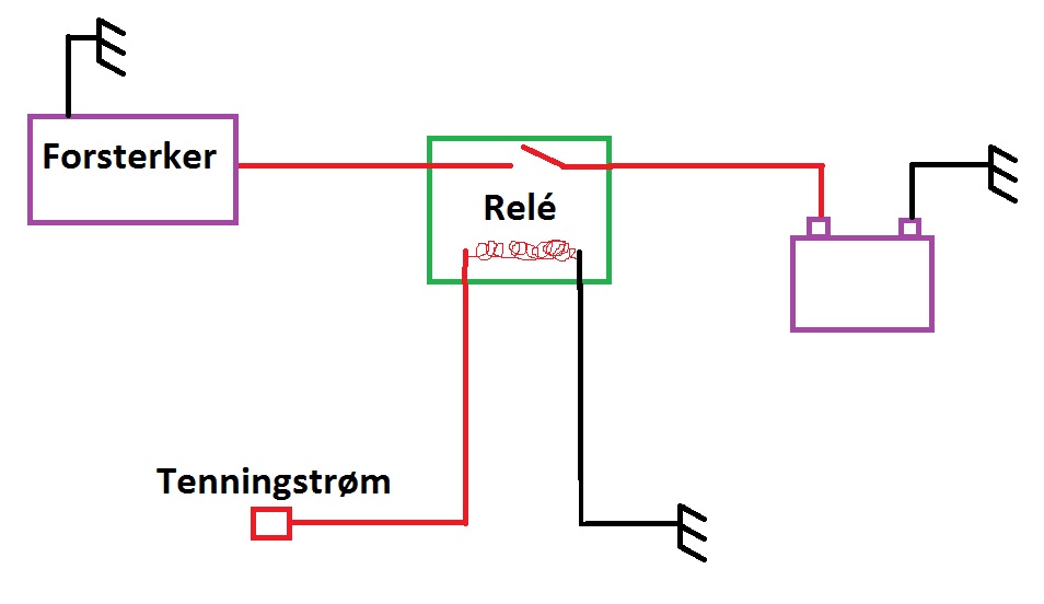

Zepticon Skrevet 21. november 2010 Skrevet 21. november 2010 (endret) Først: du skal bryte minuspolen mellom anlegg og batteri, eller mellom bil og batteri? Virker som stereo/batteri er beste løsning i såfall siden å kutte all strøm vil kødde til klokke og annet stuff. Om det er til stereoen, så kjøper du deg et relé på biltema, kobler dette mellom batteri og stereo, og henter strøm fra tenningen. Du trenger da et relé av typen: Normally-open (NO) contacts connect the circuit when the relay is activated; the circuit is disconnected when the relay is inactive. It is also called a Form A contact or "make" contact. Laget et lite koblingsskjema. Trenger ikke være den røde på forsterkeren du bryter. Kan like gjerne være den svarte som går til jord. Om du skal bryte strømmen melloom batteri og bil, bør du kjøpe deg en jævlig sterk bryter. Den skal jo tåle at du drar rundt startmotoren, og den krever ganske mye effekt for å starte bilen. Sjekka et par stereotråder nå nettopp og de skriver om at sikkringene demmes på 100A går ved start av bilen. Og om du skal ha en bryter som skal ha en bryter til dette så skal du lete lenge Det jeg kan anbefale da er å kjøpe deg en automatsikkring på en bilstereosjappe eller på feks thorshov. Koster mellom 300 og 600kr og tåler alt fra 150-300A. Disse bør dog plaseres i motorrommet, og ikke inne i bilen (er upraktisk å strekke kabler og få det til å se fint ut, men om du vil så får du kansje festet den under rattet en plass.) Vil dog på det sterkeste anbefale å styre anlegg med et rele som vist på tegningen, Da får det kunn strøm når du har på tenningen, og ellers ikke, du slepper å trekke tykke kabler, og du slipper bryter. Alt du trenger er et rele (som tåler å drive stereoen din) og noen meter ledning. Endret 21. november 2010 av Zepticon

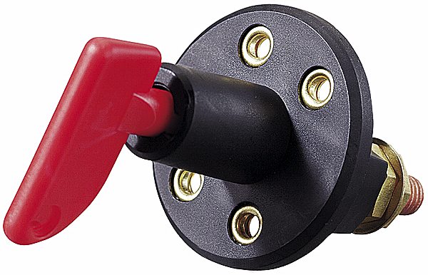

sedsberg Skrevet 21. november 2010 Skrevet 21. november 2010 (endret) Det finnes egne brytere som er beregna som hovedstrømbrytere til bil/båt. Disse er som regel to-delt med en slags nøkkel. Biltema har en og jeg tror de selger de i typiske "tuning"-sjapper. De har slike på Gw-ene i militæret. Endret 21. november 2010 av sedsberg
