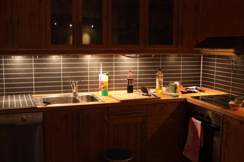

Har i dag kjøkken fra IKEA og ventilator fra Electrolux, men vil bytte ut både skapet og ventilatoren med en sånn tynn uttrekkbar ventilator, (hovedsakelig fordi hjørneskapet er så godt som ubrukelig med dagens løsning) og da regner jeg med at skapet må byttes til et som er lengre.
Skapet i dag er 57cm høyt, mens de andre skapene er 70 cm høye.
Men, ser på IKEA sine hjemmeside at ventilatorskapene er i maksimalt 57cm høyde, så det jeg i bunn og grunn spekulerer på er, når man skal ha en sånn slim-ventilator, skal man bare kjøpe et vanlig veggskap i stedet og sage hull for ventilatoren?
Bilde med for syns skyld, tatt under oppussingsfasen.

I min leilighet er det et standard B:60cm H:70 skap med hull i bunn. Du kan jo berre evt plassere en hylle over ventilatoren.
