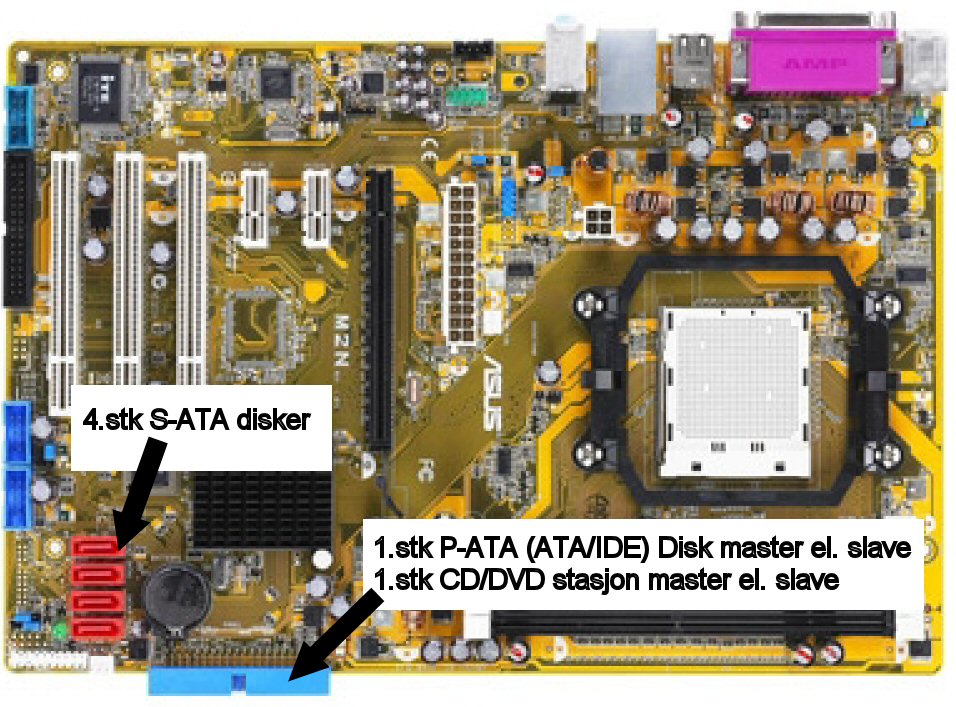

Syar-2003 Skrevet 4. oktober 2010 Skrevet 4. oktober 2010 Se på dette bildet av M2N jeg har snekret litt på. Burde vel oppklare spørsmålet ditt. Du kan kople til 4 SATA disker på hovedkortet ditt , så kontrollerkort er ikke nødvendig (enda)

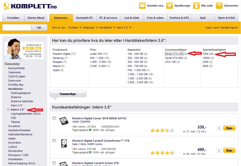

War Skrevet 5. oktober 2010 Skrevet 5. oktober 2010 Har du slike porter ledig som er røde på bildet over så trenger du sata-kabel. Det skal følge med hovedkortet, eller så kjøper du bare en. Deretter kjøper du 3,5" intern SATA harddisker. SSD er vel ikke aktuelt. For eks slik.
ltdata Skrevet 5. oktober 2010 Forfatter Skrevet 5. oktober 2010 så vidt jeg vet har jeg ikke 2 slike røde porter. kunen blå og en svart, der mine 2 disker er koplet til
