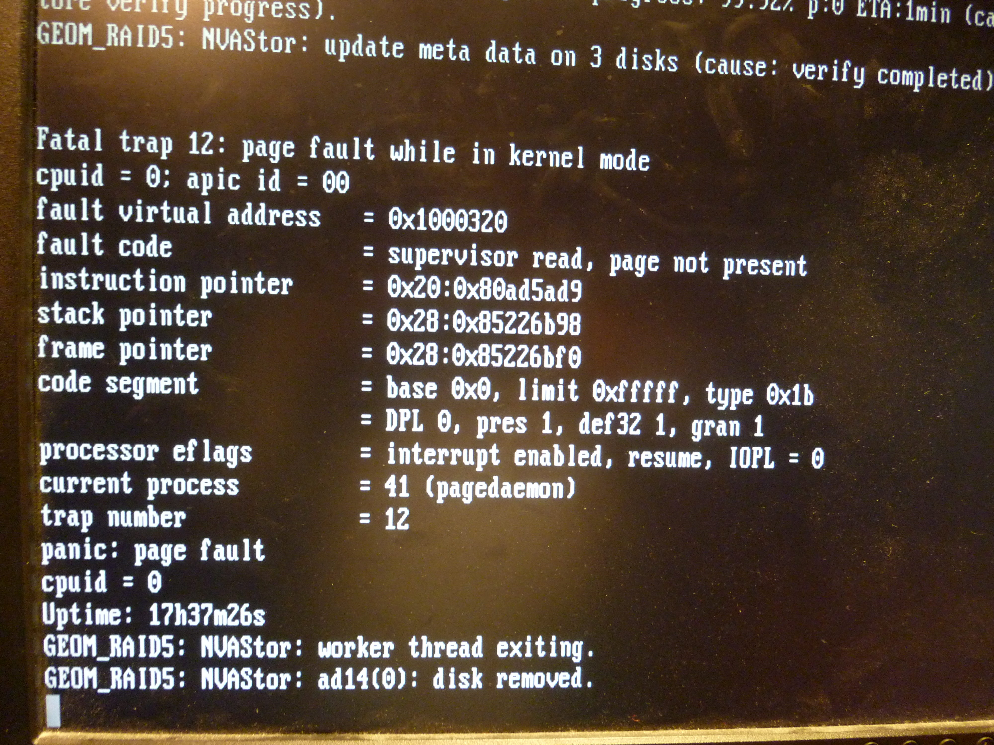

Satte opp FreeNAS i går.
Installerte (i tillegg til OS disk) 4 harddisker, hvorav tre av de skulle settes opp i raid5.
Initialiseringen av raidoppsettet tok 15 timer og i mellomtiden mappet jeg opp den siste harddisken (NTFS) og begynte å kopiere fra den (den skal tømmes og formateres på nytt).
I dag, etter at raidoppsettet endelig ble ferdig, stoppet plutselig kopieringen og jeg mistet tilgang til maskina.
Her er bilde av feilmeldigen som sto på skjermen:
Har nå startet maskina på nytt og ingenting virker galt.
Har lest informasjonen for alle harddiskene og de ser ok ut.

Alt virker ok(?) her (tror jeg).
Men raidoppsettet har stoppet....
Under Disks|Software RAID|RAID5|Management står status (raid5) som "STOPPED".
1. Hva er galt (jeg forstår lite av feilmeldingen)?
2. Hvorfor vil ikke raidoppsettet starte? (kanskje en sammenheng....?)

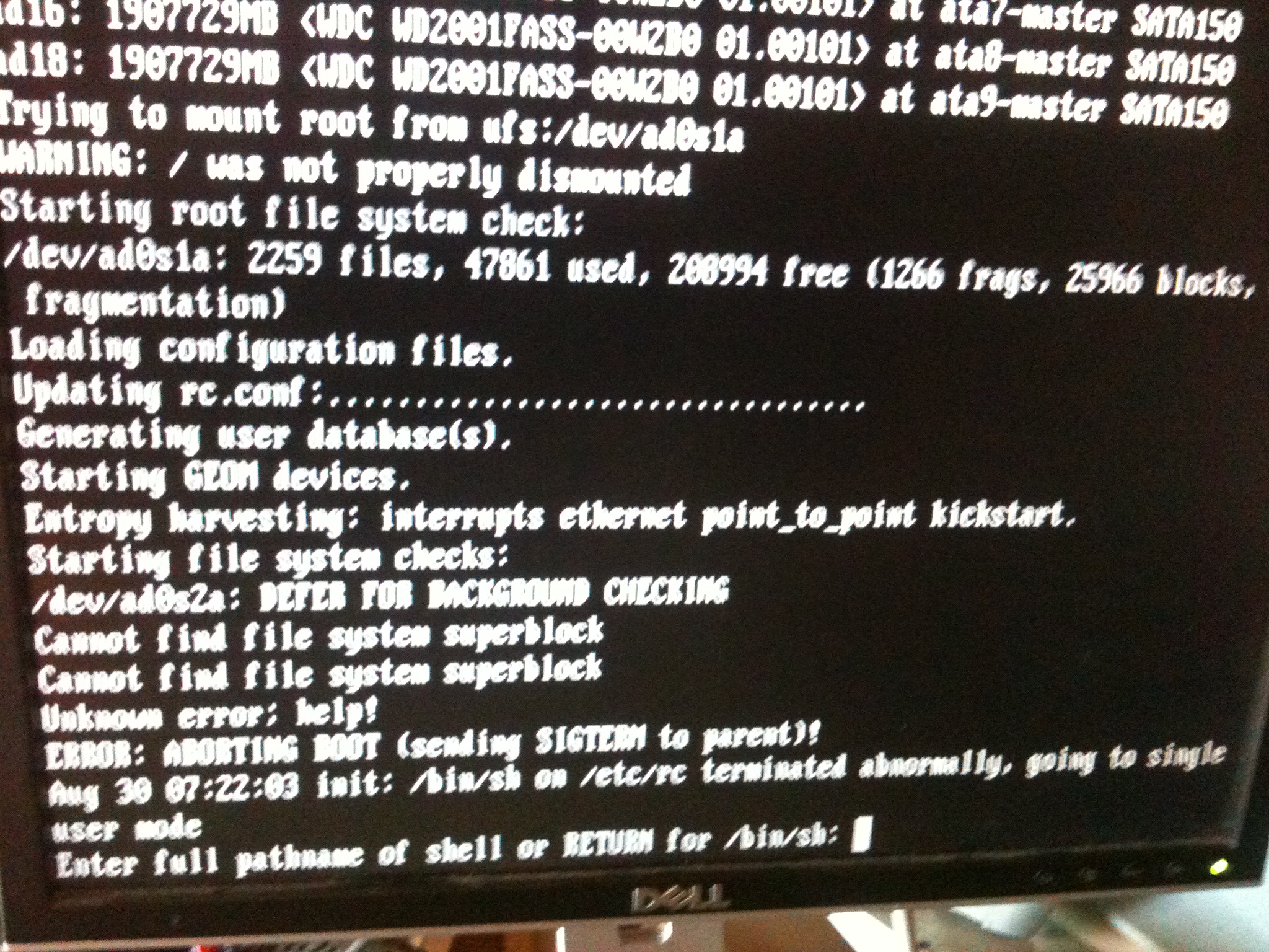

Satt opp iSCSI på ZFS RAIDz1 med tre harddisker ut i fra denne guiden: =freenas&s[]=guide&s[]=creating&s[]=iscsi&s[]=target&s[]=zfs&s[]=raidz1&s[]=file&s[]=system"]FreeNAS Guide for creating an iSCSI target of a ZFS RAIDz1 File System (glimrende guide, by the way).
Alt virket bra. Fikk opp disken på min Win2003 maskin (server nr. 2) og begynte å kopiere over mengder av data fra den gamle Win2003 maskina og over til nye raidoppsettet.
Det tok kun 5 minutter før maskina (FreeNAS) forsvant fra nettet og ble borte.
Maskina hadde tydligvis funnet det best i å reboote og følgende melding sto på skjermen:
Trying to mount root from ufs://dev/ad0s1a
WARNING: / was not properly dismounted
Starting root file system check:
/dev/ad0s1a: 2259 files, 47861 used, 200994 free (1266 frags, 25966 blocks, <ser ikke alt på bilde>
fragmentation)
Loading configuration files,
Updating rc.conf: ..........................
Generating user database(s),
Starting GEOM devices,
Entropy harvesting: interrupts ethernet point_to_point kickstart,
Starting file system checks:
/dev/ad0s2a: DEFER FOR BACKGROUND CHECKING
Cannot fint file system superblock
Unknown error; help! (som jeg skulle skrevet det selv...)
ERROR: ABORTING BOOT (sending SIGTERM to parent)!
Aug 30 07:22:3 init: /bin/sh on /etc/rc terminated abnormally, going to single
user mode
Enter pull pathname of shell or RETURN for /bin/sh:
Med min begrensede kunnskap til dette, så står jeg (igjen) på bar bakke.
Jeg kan selvfølgelig reinstallere og prøve på nyt og håpe at feilen var en engangs-tilfellet, men jeg har aller helst lyst til å finne ut av hva som har skjedd slik jeg jeg kan fikse feilen (unngå den til senere).
Kjedelig hvis en slik enkel(?) feil gjør at jeg mister alt på raidoppsettet mitt senere (når jeg virkelig får data på det).
Noen som kan hjelpe meg videre her?
Tiden begynner å renne ut. Den skulle vært klar for LAN til fredag...
Jeg er evig takknemlig for all den hjelp jeg nå kan få.
Frustrasjonsnivå: 9 av 10 :whistle:
Vanskeleg å si noko heilt konktret, det kan vere hardware-feil. FreeBSD/FreeNAS er rimeleg strict på hardware feil. Windows og Linux er kjent for å bare drite i feilen og prøve på nytt(dermed er datakorrupsjon som regel eit faktum).
Prøv og trykk enter og skriv
fsck /dev/ad0s1a
Du burde kanskje prøve AMD64 versjonen av FreeBSD 8.1. Det er litt meir knotete med at du må bruke terminalen istadenfor eit webGUI. Men dokumentasjonen er knallgod og sitter du fast så kan du jo bare spør her. Då får du også ein veldig stabil versjon av ZFS.

Du har kanskje for lite RAM til å kjøre ZFS uten tuning. Vet ikke hvordan FreeNAS er med iSCSI, men mener jeg har lest om at dette ikke er helt 100% på FreeBSD enda.
Vil tippe kombinasjonen fyller kernel-minnet ditt og du får en panic.

Prøver litt til med FreeNAS. En krasj til og jeg tester FreeBSD (med Win2003 som backup hvis alt skulle gå "til skogen").
Har vært ute og skaffet "ny" RAM (1x4GB) som er max av hva hovedkortet klarer.
Også kjøpt 4GB USB pinne, som jeg tenkte å fordele 1GB til OS og 3GB til Swap (Håper det holder).
Skal først kjøre Memtest.

Mistenker også at en del av problemet kan ligge i diskene, som var WD Green 1,5TB med ufyselig ytelse, som nå er erstattet med Hitachi-disker med knall ytelse. Mulig en eller annen buffer gikk full mens den ventet på IO til diskene med de gamle, da skriveytelsen var så lav som 10MB/sec til tider.
http://www.osnews.com/story/22872/Linux_Not_Fully_Prepared_for_4096-Byte_Sector_Hard_Drives
Løste dette problemet da jeg brukte diskene under linux, ved å aligne partisjonene skikkelig og bruke RAID-10. Fikk aldri til å få alignet stripe size i RAID-5, så der fikk jeg ikke bra ytelse. Kunne kanskje vært løst med mer prøving og feiling enn jeg gadd, men i ZFS med sin variable stripe size tror jeg disse diskene er nærmest umulig å få til å virke skikkelig i en RAID-5-lignende konfigurasjon.
(Forøvrig også mulig at det var LVM som ødela for meg under RAID-5 i linux, stripe size jeg brukte var jo definitivt delelig med 4K)
