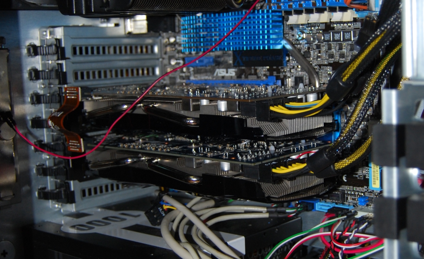

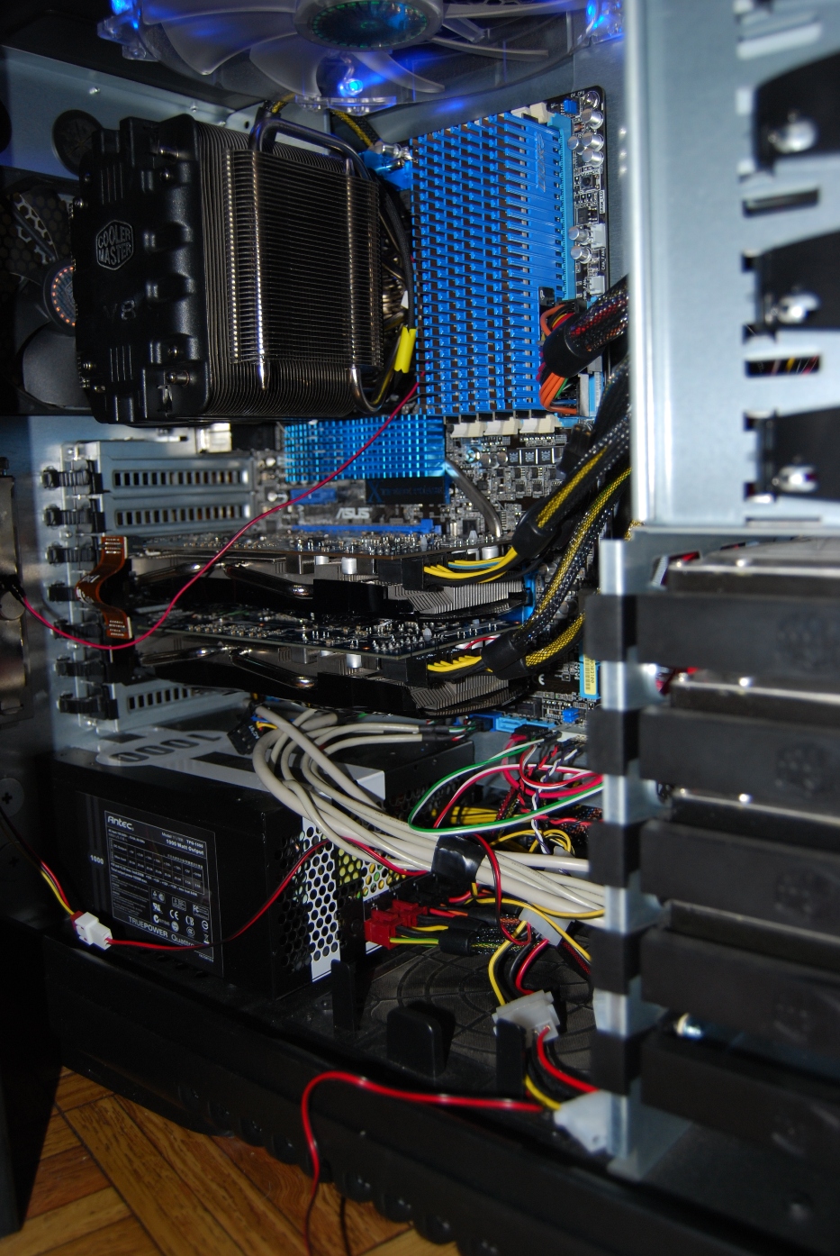

Mulig å be om bilde av SLI setupen din?
Har 1 Gigabyte GTX 460 1GB OC selv, men kjeder meg og har lyst til å kjøpe et til for moro :D
Klart jeg kan slenge opp et par bilder av SLI oppsettet.
Kan si så mye at kort 2 kan bli varmt fordi viftene på kort 1 blåser luften ned på kort 2. Har hatt opp til 96 grader på kort 2 under stress test. Men under normal spilling er det ikke noe problem, kort 2 blir ikke noe varmere enn 80 - 85 grader og vifte styring er bare helt topp på Gigabyte sine kort.

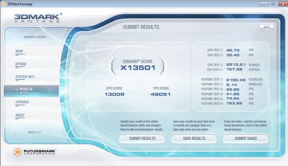

Jeg har vært på Tenerife på ferie, så denne tråden har vært "død" en stund, men har en liten 3DMark Vantage test å slenge opp. Det er Xtreme testen som er gjort.
Synes fortsatt at temp på kort 2 blir høy, var oppe i 90 grader under 3DMark testen i følge HW Monitor. MSI Afterburmer påstår derimot at det er kort 1 som blir varmt. Rom temperatur er fortsatt rundt 28 grader. Kan ikke si at jeg liker dette at et av kortene blir så varmt.

Hvordan er viftene plassert? Sett det opp sånn at luften går inn foran og ut bak/sidene. Har ikke hatt SLI oppsett før selv, så vet ikke hvordan det påvirker luftgjennomgangen.
Kabinettet har totalt 4 vifter, 1 vifte i topp som suger ut luft, 1 vifte i bakkant som også suger ut luft, 1 vifte i forkant som drar luft inn og 1 sidepanel vifte som drar luft inn.

Ang. syke CPU scores så får du skru av PPU i Vantage. (PPU=PhysX)
Det får du med andre ord med 460 GTX kortene, og selv om det er kjekt ved spilling, så tar det all stresset vekk fra CPUen din og setter det på GPUen i stedet så det blir litt "feil"

EDIT: Er det Storm Sniper jeg ser der? Jeg ville kanskje prøvd meg på litt bedre cable management. Syntes nå det så litt rotete ut, også hvis det er Sniper så kan du montere en 120mm i bunnen som gir god luft til GPUene.
Endret av Maccan
Det er Storm Sniper kabinett ja, men dessverre er det ikke mulig å sette inn en vifte i bunnen på den. Jeg hadde en 120 mm vifte der tidligere, men da jeg skiftet PSU var den nye Antec PSU så lang at jeg ikke fikk inn de modulære kablene så viften måtte vike, dessverre.
Joda, er enig i at det ser litt rotete ut med de kablene, men jeg har ikke funnet noen annen måte å gjøre det på. Kablene fra PSU går bak HK så de er ute av veien. Kablene til kabinettet, power, reset etc, er ikke så lett å reroute. Dessuten blokkerer ikke de kablene for luftstrøm slik jeg ser det.

Jada, det gikk jo rett i dass å skifte kort 2 til PCI-E slot 3 fordi Sniper kabinettet er ikke høyt nok. Det er ikke plass til kortet på grunn av PSU. Hjalp heller ikke å bytte om kortene, men det regnet jeg nesten med.
Jeg skulle nok ha kjøpt det Antec Dark Fleet DF-85 kabinettet jeg lurte på, og så montert de nye komponentene til madamen i mitt "gamle" Storm Sniper, men neida, så glup var ikke gutten nei.
Angrer også litt på at jeg ikke kjøpte Asus Rampage III Extreme HK. Litt mer fleksibelt med tanke på alle de PCI-E slotene der, selv om det krever en annen PSU enn den jeg har.
Jeg tror jeg setter denne tråden lit Løst. Gjorde en liten forandring med en vifte slik at den går på maks hele tiden og maks temp på kort 1 (som jeg tror er rett og ikke kort 2 som HW Monitor påstår) kom opp i 85 grader under Modern Warfare 2 og 3DMark Vantage test med High setting.
