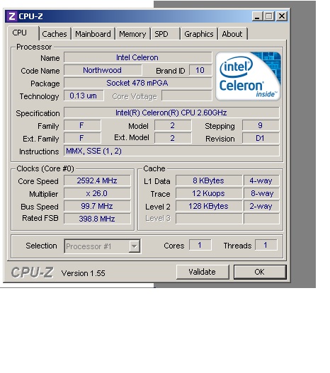

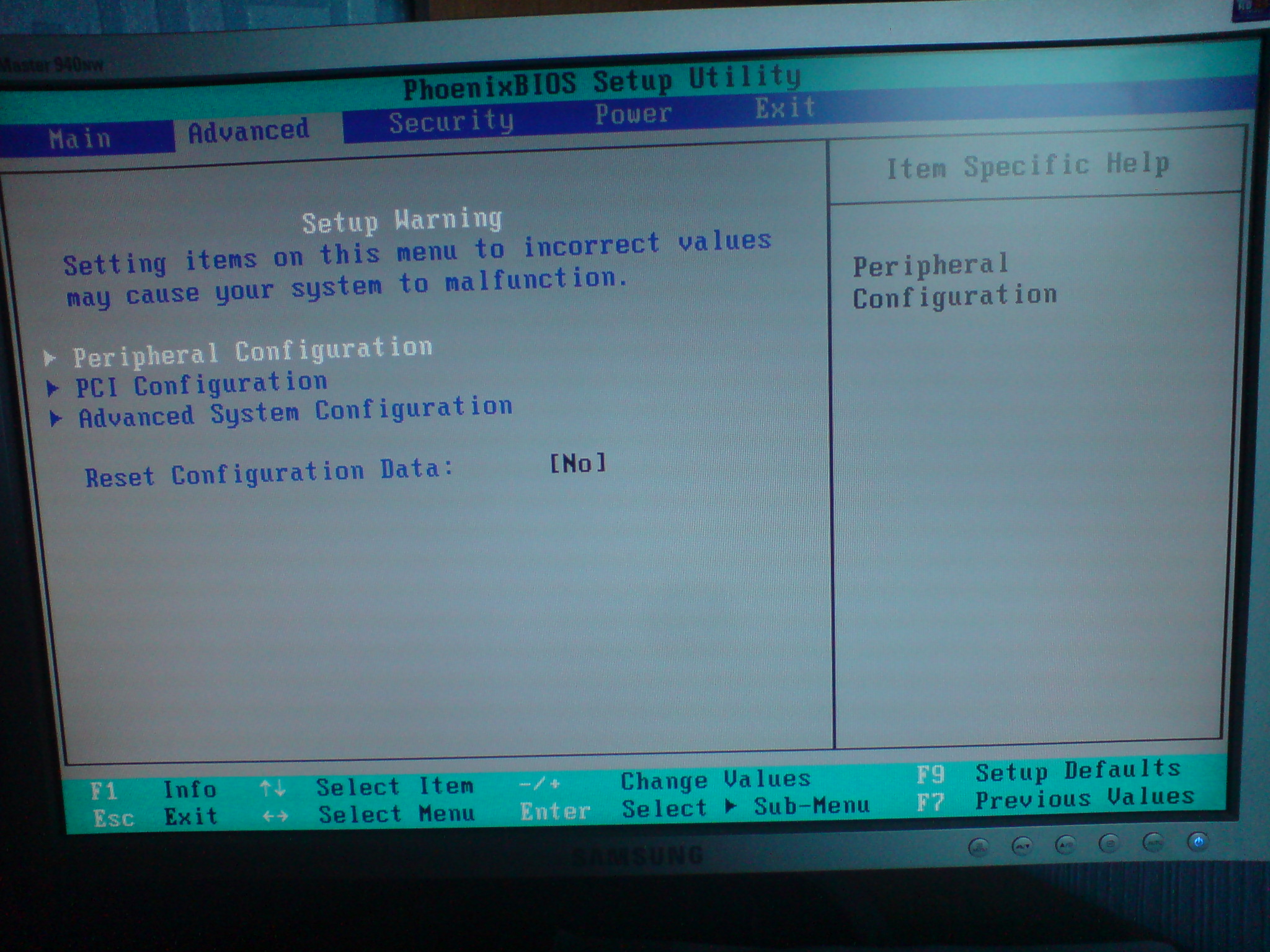

Hei sann, jeg har tenkt å overklokke Intel Celeron prosessoren min.. Men det som er problemet er at når jeg går inn på biosen så finner jeg ike noe sted hvor det er sånn overklokkingsgreie.. Hørte at man skal dra til avansert i biosen og gjøre noe der, men jeg fant ike noe.
Jeg har lagt til litt bilder fra BIOSEN og CPU-Z i vedlegget. Bare å si ifra hvis du trenger mer informasjon :)
Tusen takk på forhånd.

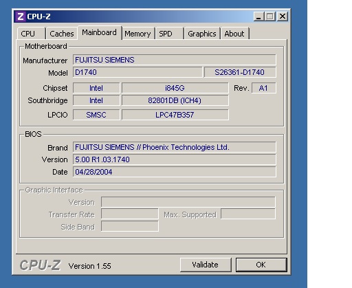

Hei, det er langt fra sikkert at du kan overklokke med den biosen som Fujitsu Siemens har lagt inn.
Mange ferdigpcer av den typen, ahr svært restriktive bioser.
