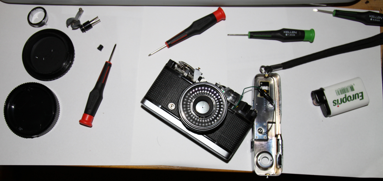

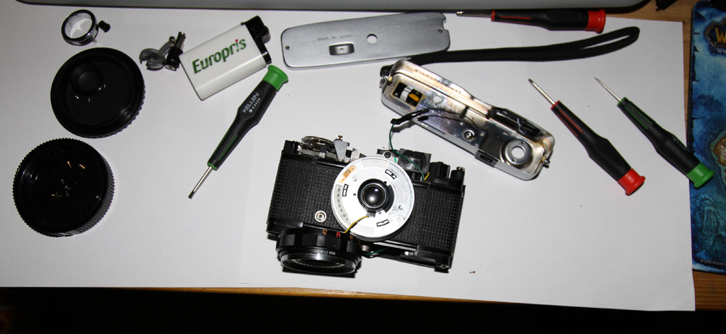

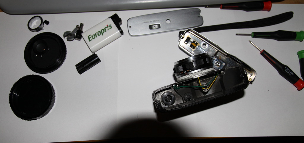

Da var forsøk #1 på å fikse det unnagjort. Fikk løsnet blenderbladene, så de henger ikke lenger :)
Men noe gikk galt da jeg skulle montere den innerste ringen (blender ringen) så må ta det i fra hverandre igjenn i morgen og prøve å få det riktig...
Det var mye lettere enn forventet å plukke dette kameraet i fra hverander! Men krever ett sett EKSTREMT stødige hender, (noe jeg ikke har) og en god dose tålmodighet!

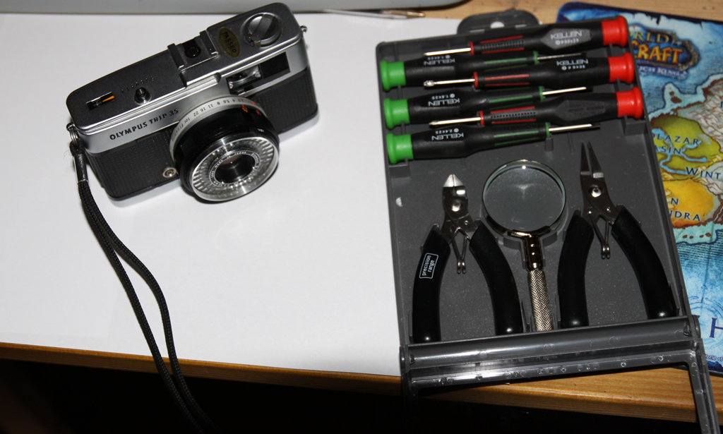

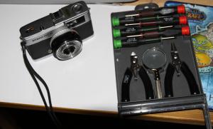

Slenger med noen bilder av dagens økt..
Ett stykk splitter nytt verktøysett, og ett smånervøst Trip35 :)
Hodeløst! (objektivdekslene brukte jeg til å samle skruene i)
