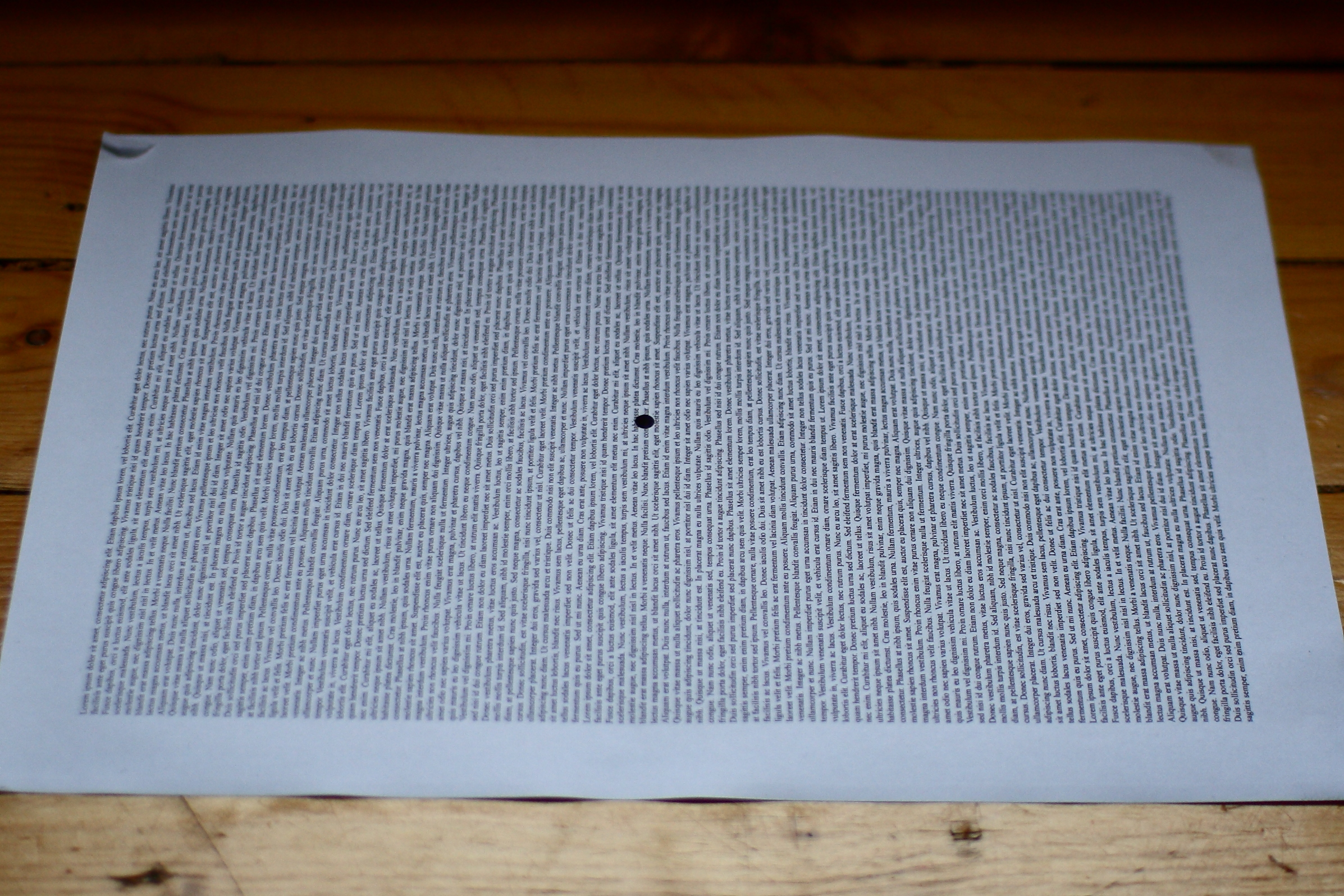

Bildene han viser av motiver antyder nok at det er en fokusfeil, men den testen han gjør i første bilde er ikke særlig nyttig - du kan ikke teste autofokusen ved å fokusere på ett skrått motiv! Måten å måle hvor stor fokusfeilen er, er å legge ut en linjal (som gjerne kan ligge skrått hvis det skal gi noe mening), og så sette opp en papplate eller noe annet med ett motiv som kamera kan fokusere på, parallelt med fokusplanet og plassert på ett gitt sted på linjalen. Når kamera har fokusert, slås autofokus av, papplaten fjernes og bilde tas. Nå kan du se om det punktet på linjalen der papplata sto er i fokus, evt. hvor langt unna fokus har truffet.
