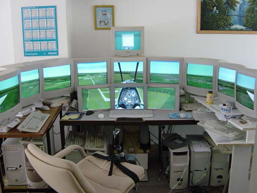

sinnaelgen Skrevet 27. mai 2010 Skrevet 27. mai 2010 (endret) bare for å spille flysimulator ? 12 skjermer og en på toppen og 7 pcer Endret 27. mai 2010 av den andre elgen
ilpostino Skrevet 27. mai 2010 Skrevet 27. mai 2010 ja, det er ganske vanlig med slikt oppsett på slike simulatorer. det finnes tilogmed folk som bygger cockpit i garasjen for å få det mest mulig autentisk.
sinnaelgen Skrevet 27. mai 2010 Skrevet 27. mai 2010 ja, det er ganske vanlig med slikt oppsett på slike simulatorer. det finnes tilogmed folk som bygger cockpit i garasjen for å få det mest mulig autentisk. da begynner jeg nesten å lure på om det egentlig ikke sinker grafikk ytelsen framfor å gi den bedre ytelse. eller så ser jeg ikke poenget med så mange maskiner

ilpostino Skrevet 27. mai 2010 Skrevet 27. mai 2010 (endret) da begynner jeg nesten å lure på om det egentlig ikke sinker grafikk ytelsen framfor å gi den bedre ytelse. eller så ser jeg ikke poenget med så mange maskiner så lenge alle skjermkortene har egen GPU så ser jeg ikke helt hvordan mange skjermer skal sinke en maskin. ut ifra denne siden virker det som det brukes flere maskiner da dette gjør det enklere å konfigurere hva de forskjellige skjermene skal vise. (forskjellige vinduer, kart, utsikt fra tårnet osv) Liten video som demo her: har hatt tre skjermer i en årrekke og har vurdert nytteverdien av å ha en fjerde skjerm. Endret 27. mai 2010 av ilpostino

sinnaelgen Skrevet 27. mai 2010 Skrevet 27. mai 2010 da begynner jeg nesten å lure på om det egentlig ikke sinker grafikk ytelsen framfor å gi den bedre ytelse. eller så ser jeg ikke poenget med så mange maskiner så lenge alle skjermkortene har egen GPU så ser jeg ikke helt hvordan mange skjermer skal sinke en maskin. ut ifra denne siden virker det som det brukes flere maskiner da dette gjør det enklere å konfigurere hva de forskjellige skjermene skal vise. (forskjellige vinduer, kart, utsikt fra tårnet osv) Liten video som demo her: har hatt tre skjermer i en årrekke og har vurdert nytteverdien av å ha en fjerde skjerm. nå var det trafikken mellom pcen jeg tenkte på. når spillet + operativsystemet skal dedikere de forskjellige beregningen til de forskjellige skjermkortene og pcen vil ikke trafikken mellom dem sike grafikken en smule. det er jo lang vei for dataen å gå. hvis da ikke programmet ( spillet) er konstruer for å ta hensyn til det. side detter er et nettverk så har jeg forstått det slik at både operativsystemet og programmet må lages for å ta hensyn til det for at ytelsen skal være god
