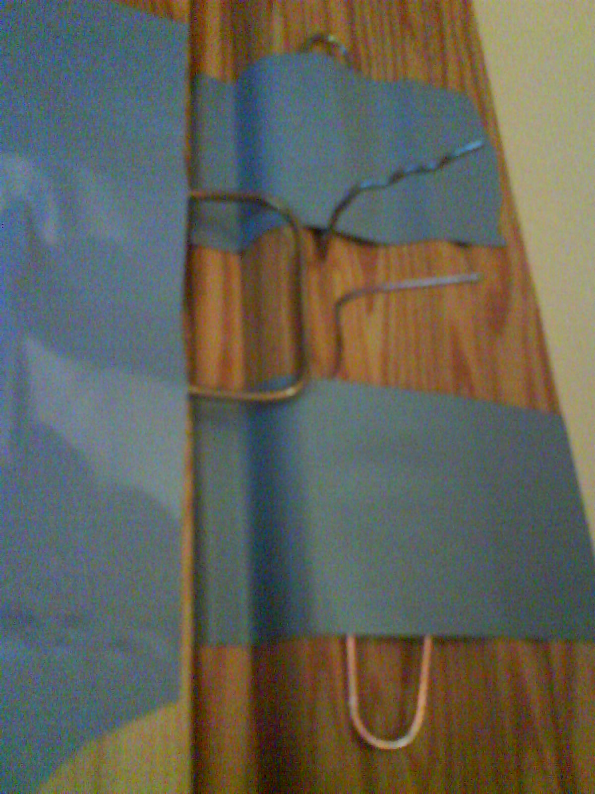

Kongeskipet Skrevet 15. mai 2010 Skrevet 15. mai 2010 (endret) Her er dørbryteren, utrolig hva man kan lage av litt tape og noen binderser. Når gjenstår det bare å stille inn linux-boksen til å ta et bilde med web-kameraet, sende til meg på e-post/mms og spille av en lyd i høyttaleren, i stedet for å kjøre denne. Ved å koble til et relé på 5v til strømmen fra usb-porten kan du nok ikke styre hele huset, da må du ha mange pc-er du slår av og på fra en pc. Men om du har noe slik som endrebjo foreslo eller en PLS, så kan du nok gjøre mye morsomt ved å rive fra hverandre et tastatur og erstatte taster med diverse sensorer. Fordelen da er jo at du ikke trenger å være redd for at sensoren kan være sluttet så lenge at PC-en går av. Edit: trykkleif Endret 16. mai 2010 av Kongeskipet

reminett Skrevet 15. mai 2010 Forfatter Skrevet 15. mai 2010 Her er dørbryteren, utrolig hva man kan lage av litt tape og noen binderser. Når gjenstår det bare å stille inn linux-boksen til å ta et bilde med web-kameraet, sende til meg på e-post/mms og spille av en lyd i høyttaleren, i stedet for å kjøre denne. Ved å koble til et relé på 5v til strømmen fra usb-porten kan du nok ikke styre hele huset, da må du ha mange pc-er du slår av og på fra en pc. Men om du har noe slik som endrebjo foreslo eller en PLS, så kan du nok gjøre mye morsomt ved å rive fra hverandre et tastatur og erstatte taster med diverse sensorer. Fordelen da er jo at du ikke trenger å være rett for at sensoren kan være sluttet så lenge at PC-en går av. Interessant "proof of concept". Kan du fortelle hvordan denne funker, hvordan ting er koblet osv?
Kongeskipet Skrevet 15. mai 2010 Skrevet 15. mai 2010 De to ledningene fra tilkoblingen for på-knappen til pc-en har jeg koblet hver sin binders på dørkarmen. Bindersene er formet slik at når jeg åpner/lukker døra så vil bindersen som er teipet fast på døra skape kontakt mellom de to på dørkarmen. Da vil det skje akkurat det samme som om man hadde trykket på påknappen, det vil si at om pc-en er av så vil den bli starte når man åpner/lukker døra. Om pc-en er på med et ACPI-operativsystem så er det OS-et som velger hva som skal skje (tror jeg). Så i GNU/linux kan man stille inn slik at det kan kjøre en valgfri kommando når døra åpnes/lukkes.
reminett Skrevet 15. mai 2010 Forfatter Skrevet 15. mai 2010 Ah, genialt. Vil tro det er enkelt å fikse.. iallefall hvis du gjør det med en linuxbox
