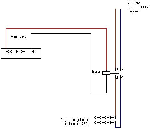

Solid Edge Skrevet 30. september 2008 Skrevet 30. september 2008 Hei Jeg driver og leter etter et rele, relet skal være 5v (DC) til 230v (AC). 5v kommer fra en usb utgang på pc'en, 230v rett fra stikkontakten. Hele greia skal fungere på den måten at når jeg skrur på pc'en så slå forgreningsboksen seg på. Skal bruke det til å slå på skjerm, høytalere og eksterne harddisker. Legger ved en skisse: Eller eventuelt er det noen som har bedre løsninger?

nree Skrevet 1. oktober 2008 Skrevet 1. oktober 2008 (endret) Husk å ta høyde for hvor mye reléet trekker av strøm. Det kan ikke overstiger maks for USB(500 mA?) Endret 1. oktober 2008 av Goggen90

Zalo Ultra Skrevet 2. oktober 2008 Skrevet 2. oktober 2008 usb-porten kan levere 100 mA til vanlig. Hvis den enheten som er tilkoblet ber kontrolleren om mer, kan den levere opp til 500 mA per port. husk å bruke en beskyttelsesdiode på reléet. når strømen til det forsvinner, vil spolen generere en spenningstopp på noen tusen volt rett inn i pc'n hvis du ikke har satt på en diode...
Solid Edge Skrevet 2. oktober 2008 Forfatter Skrevet 2. oktober 2008 Sendte mail til Elfa i går: HeiJeg har et lite prosjekt på gang, og trenger litt assistanse fra dere. Leter nemlig etter et 5v rele, relet skal brukes i til PC'en min. Relet skal kobles til en USB utgang og 230v stikk. Funksjon blir altså at når jeg slår på PC'en min slås PC-skjermen, PC-Høytalerne og eksterne harddisker på. Har dere et slikt rele? Relet kan ikke trekke mer enn 500mA... og fikk svar i dag: Hei, Art.nr. 37-220-06 ser ut som din tegning, trekker ca. 50mA / 5VDC og klarer 10A v/ 250VAC over bryteren. Rele ser ut til å være akkurat det jeg har lett etter.
nree Skrevet 3. oktober 2008 Skrevet 3. oktober 2008 37-220-06 på elfa sine sider står oppgitt med 6v spolespenning?
