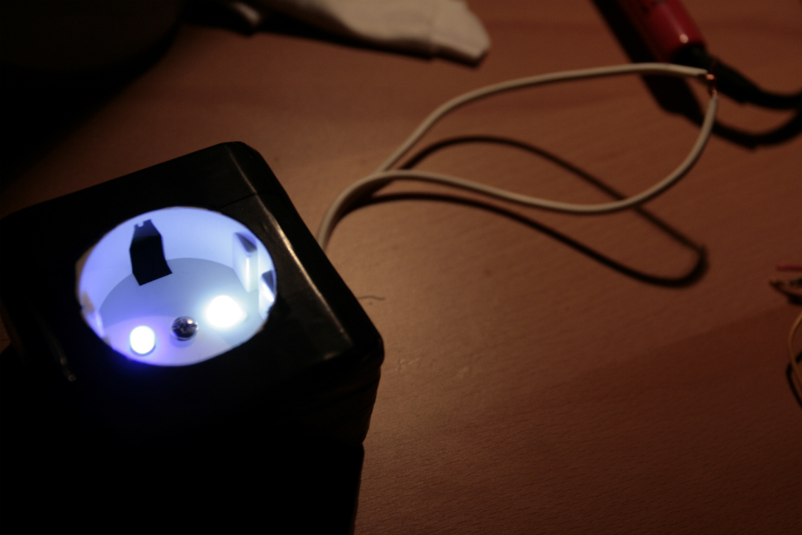

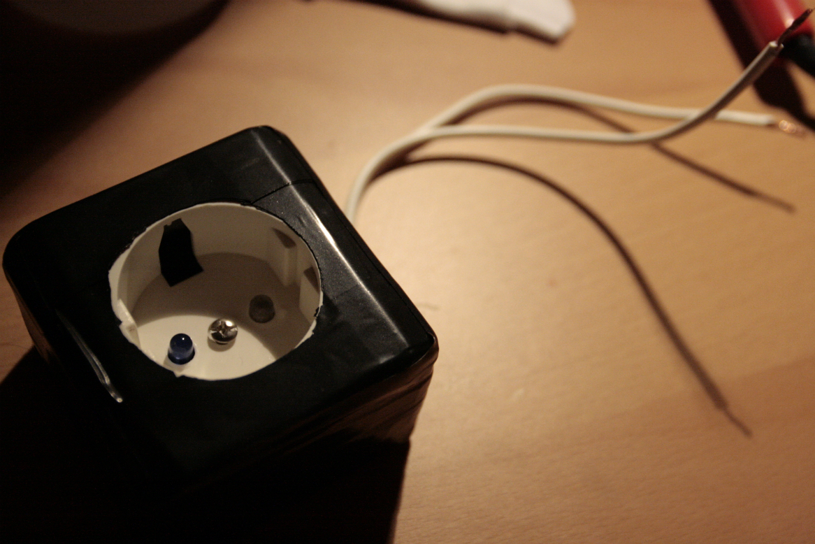

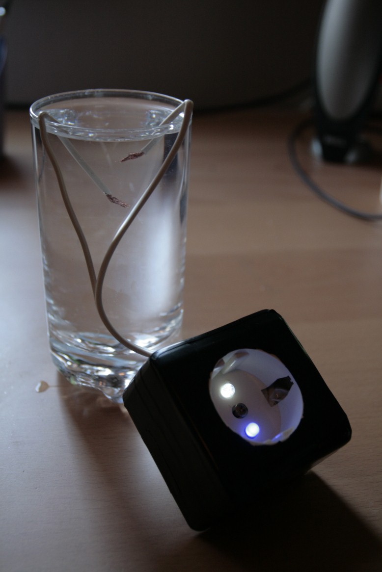

Eirik Skrevet 25. april 2010 Skrevet 25. april 2010 (endret) Her om dagen leste jeg om en stakkar som hadde svidd sitt splitter nye system til h**vete og tilbake igjen, etter en lekkasje i vannkjølinga si. Kan man stole på produsentes garantier om at kjølemiddlene dems ikke leder strøm? Ikke vet jeg, men jeg kom likegodt opp med et lite apparat som kan teste dette. Andre har såklart gjort dette før meg, men jeg tenkte jeg kunne vise fram min lille device. Den er bygd av ting man gjerne har liggende, og om man skulle bli nødt til å kjøpe komponentene bør det ikke bli over 50 kroner. Apparatet skal være et alternativ til mer ekstreme metoder, som disse: http://www.youtube.com/watch?v=Gd7_A9v4K00 http://www.youtube.com/watch?v=bOWLv2YHE_c Her er min metode anyways: Testeren består av: 9v Batteri 40cm ledning 2 LEDs Stikk-kontaktboks Tape Resistanse til LEDs Prinsippet er enkelt. En krets med 2 LED-enheter og et batteri. Kretsen er brutt, slik at vi kan kontrollere om en aktuell væske er i stand til å slutte kretsen, og få LED-lampene til å lyse. Ergo; stikker vi elektrodene i vannet, og observerer lys fra diodene, er væsken strømledende. Det blir naturligvis ikke noe vitenskapelig solid test, men det gir en veldig grei pekepinn. Dessuten er det ikke slik at man aldri kan bruke strømledende væsker i systemet sitt. Testeren Men virker den? Her har jeg testa med vanlig springvann. Den virker. Som jeg sa, dette er ikke noe som avgjør mitt valg av kjølevæske, men det er morsomt å se om det er hold i lovnadene fra produsentene. I tilleg er det gøy å lage. Skulle gjerne lagt ved bilder av innmaten, men med ti tusen tomler og en ustødig kamerahånd blir det vanskelig uten at alt faller fra hverandre. Endret 25. april 2010 av Wikipedersen

Eirik Skrevet 25. april 2010 Forfatter Skrevet 25. april 2010 Selveste kjølevesken pleier ikke å lede strøm. Det er det jeg vil finne ut med denne dingsen
idleman_2 Skrevet 25. april 2010 Skrevet 25. april 2010 er det ikke like greit å bruke multimeter og måle motstand ? leder væsken vann vil vi kunne se det på et multimeter
Eirik Skrevet 25. april 2010 Forfatter Skrevet 25. april 2010 Nei, det er ikke i næheten av like gøy.

idleman_2 Skrevet 26. april 2010 Skrevet 26. april 2010 Joda, men det om det står på en flaske at innholdet ikke ledre strøm, så bryr jeg meg fint lite om det var vannet eller partiklene som drepte komponentene mine. Hypotetisk. destillert vann er i utgangspunktet ikke strømførende... om destillert vann lekker ned på printkort og det finnes salter på overflaten så blir vannet strømførende på grunn av saltene gjør destillert vann forurenset... så noen garanti kan en vel aldri ha

Eirik Skrevet 26. april 2010 Forfatter Skrevet 26. april 2010 destillert vann er i utgangspunktet ikke strømførende... om destillert vann lekker ned på printkort og det finnes salter på overflaten så blir vannet strømførende på grunn av saltene gjør destillert vann forurenset... så noen garanti kan en vel aldri ha Å dynke hardwaren sin i hvilken som helst væske er jo ikke bra uansett, det tror jeg vi kan være enige om. Meningen er å teste om væskene i seg selv leder strøm, altså om det som står på flaska er sant. Jeg kommer aldri til å si at den ene væska er bedre enn den andre, på grunnlag av hvor lett den leder strøm. Gjør man ting skikkelig i utgangspunktet, så er man sikret mot lekkasje. Nickel + Alu funker.
