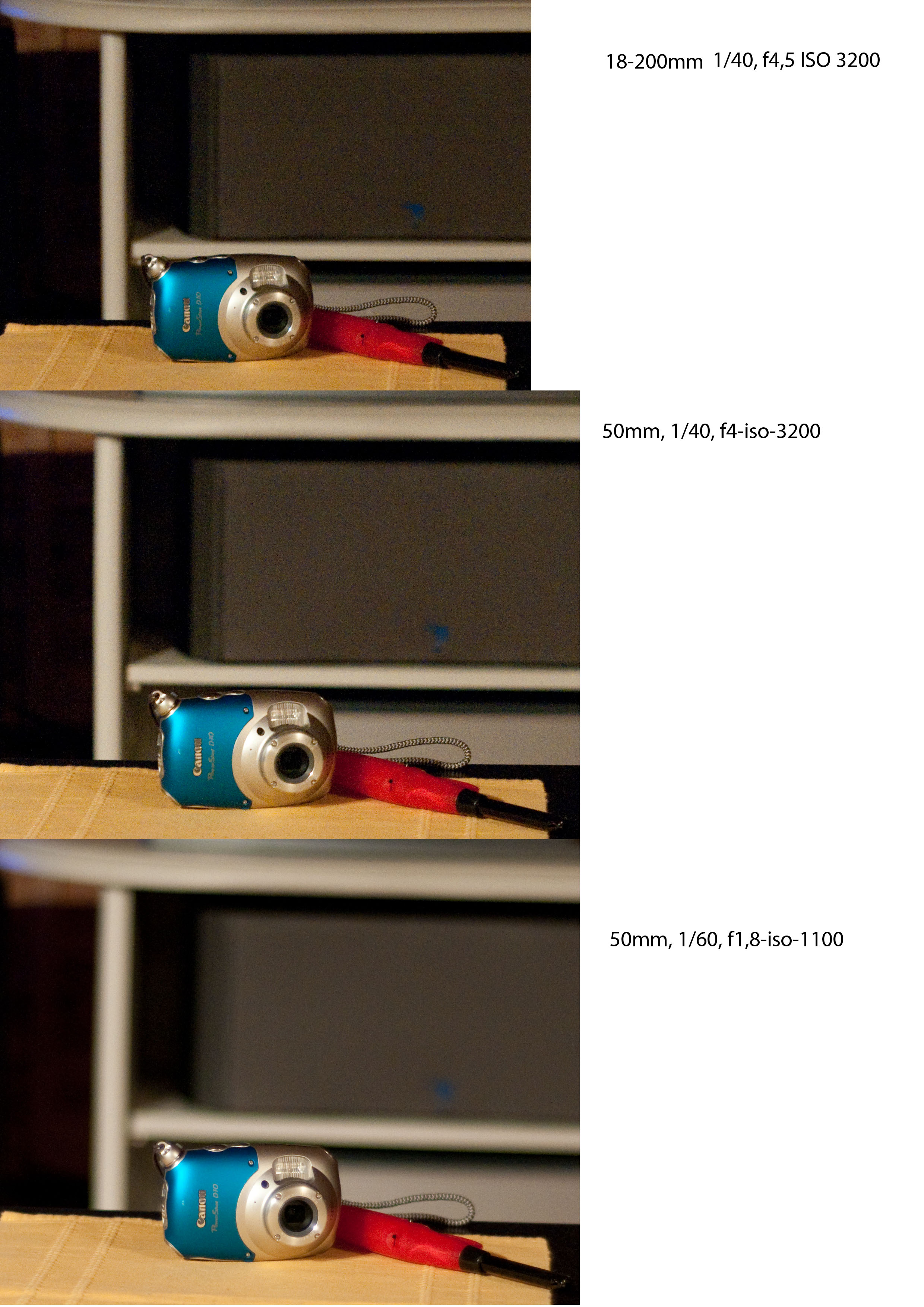

relsafus Skrevet 21. april 2010 Forfatter Skrevet 21. april 2010 (endret) Driver og tester litt nå i vanlig lampelys og har satt sammen tre bilder uten noe redigering (kun kroppet de kanske tøft, men med samme utsnitt og betingelser), se vedlegg: 50mm ved 1,8 i samme lys ved blender prioritet går silkemykt på ISO 1100 og er nesten uten støy ved S=1/60. 18-200 VR linsa greier ikke bedre enn bilde #1 her på ISO=3200. Veldig stor forskjell her mao. Så det blir nok ennå 35 /1,8. Skal teste og sjekke i butikk i morgen. Kunne vært greit med litt slingringsmonn, som Tokina 17-50mm, så det er derfor jeg er litt i tvil (feriebilder på kvelden etc.) /LL OBS: Sorry glemte å croppe fila til WEB størrelse, den siste er 50mm, 1/60, f1,8 Endret 21. april 2010 av relsafus

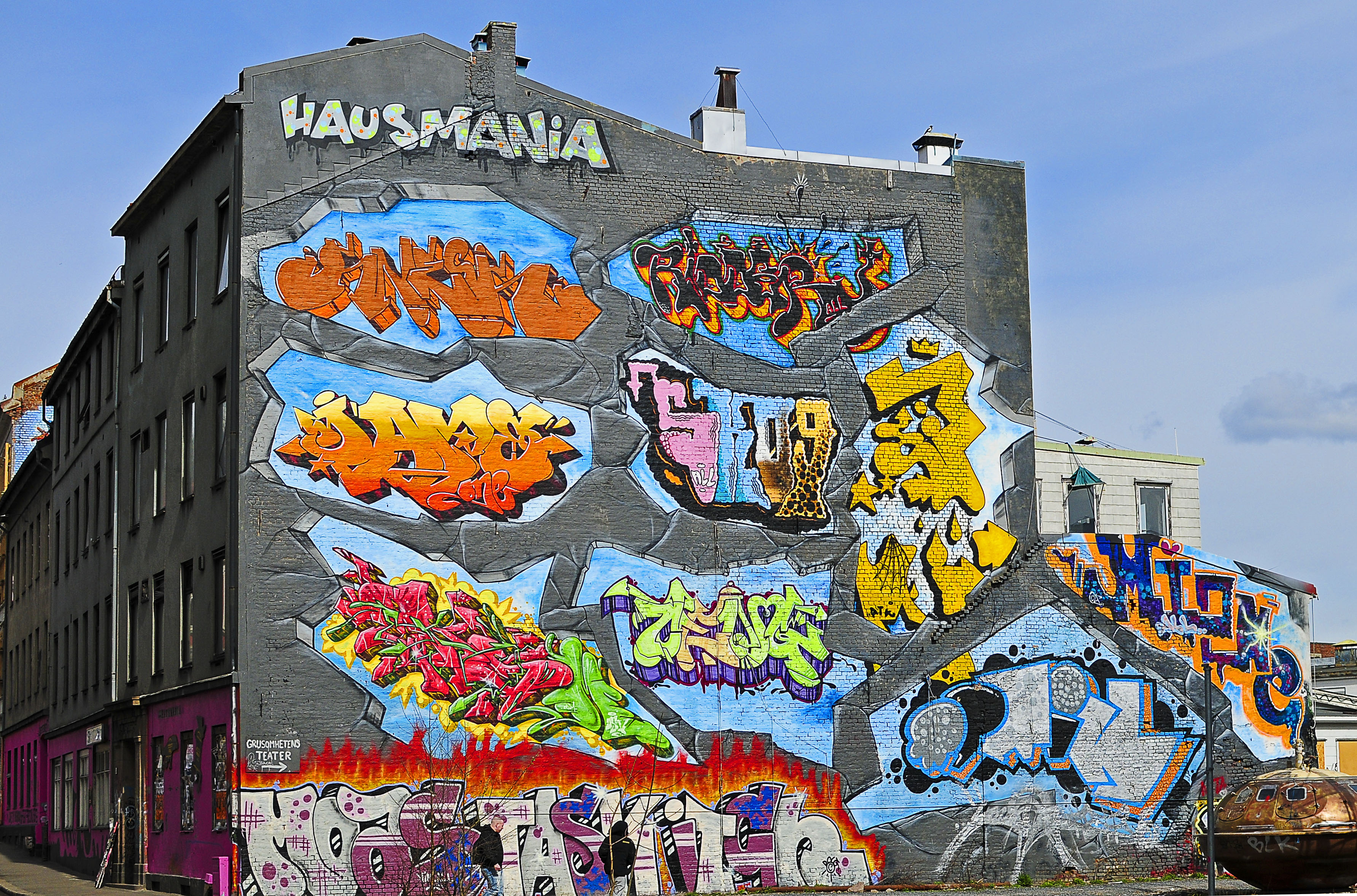

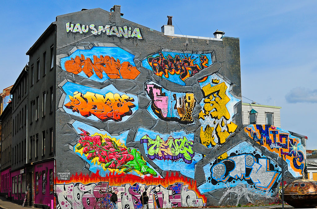

relsafus Skrevet 23. april 2010 Forfatter Skrevet 23. april 2010 (endret) Var innom FotoVideo i dag og gjorde et valg. Nikor 35-1,8. Syns det i utgangspunktet ga et litt begrenset utvalg mht. motiv avstand, men dette er en vanesak. Har desverre ikke fått tatt så mange bilder med dette, men rusla ned til HAUSMANIA bygningen som er fargerik. Måtte en del unna for å få meg "bygget", men slik er det med fast optikk. fullstørrelse lenger nede Sikkert en vanesak, skarpheten er det ingen ting å utsette dette på (f7). /LL Endret 24. april 2010 av relsafus
