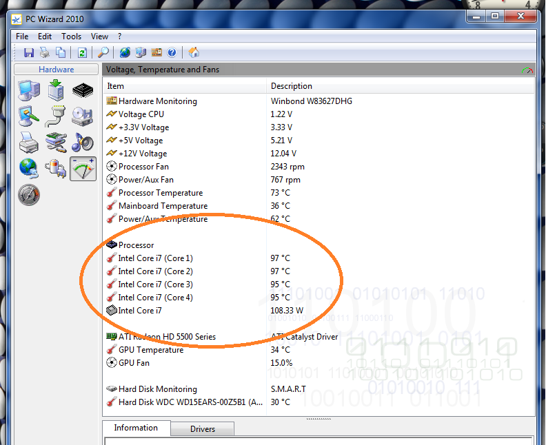

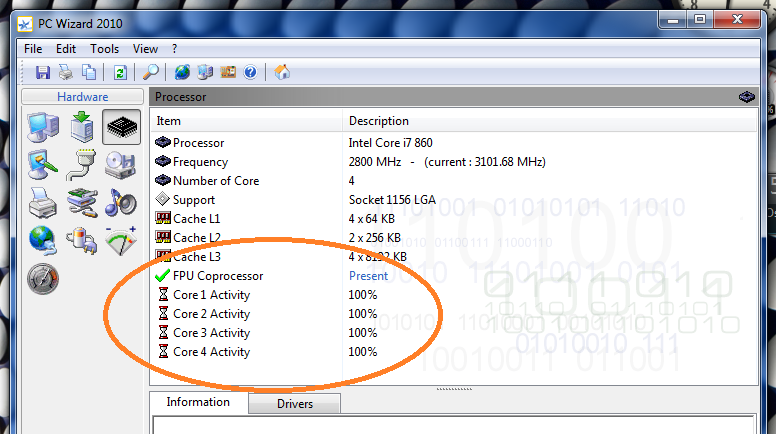

Til spill mener jeg det er fullstendig meningsløst med mer enn to kjerner. Se bare på BF2, med alle kjerner på full pupp så kan du fortsatt spille uten problemer. Når det gjelder behovet som så mye datakraft så er svaret at det finnes mange programmer som kan bruke dette (spill er ikke en av disse). Vedlegger også infobilder hvordan en i7 860 ser ut i bruk 24/7 med en standardvifte:
