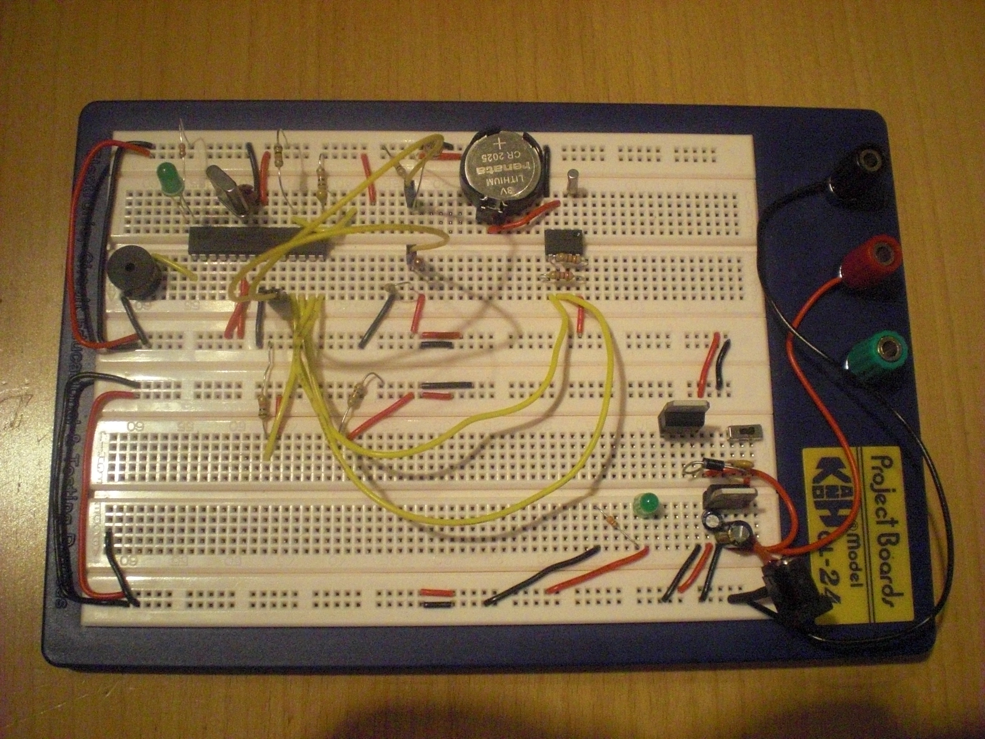

nomore Skrevet 30. august 2010 Skrevet 30. august 2010 Eg har ikke prøvd noen av de du linket til, men er målet ditt å lage en ferdig krets med det, eller er det kun for utviklingsbruk du skal ha ProtoShield? Om det kun er for utvikling så ville eg heller ha kjøpt meg noen skikkelige eksperimentbrett i fra Elfa med litt størrelse på. Da kan du lage større kretser(eller bruke god plass) og ha god oversikt. Eg har heller ikke testet Arduino Bluetooth. I praksis er den lik Duemilanove, men med SMD Arduino-chip, og Atmega168 vs Atmega368p som er på de nyeste Duemilanove. DIL versjonen(Duemilanove) synes eg er veldig praktisk da det gir meg muligheten for å bytte ut Arduino-chipen for programmering. I det siste har eg flyttet hele Arduino-kretsen over på eksperimentkort, så Duemilanove-kortet har vært mindre og mindre brukt, men eg synes allikevel det var praktisk til å begynne med. Så om du ikke skal direkte bruke Bluetooth funksjonen i prosjektet så ville eg vurdert Duemilanove i stede for, og evnt kjøpt en Bluetooth modul når du trengte det.
Meh. Skrevet 30. august 2010 Skrevet 30. august 2010 De jeg "programmerte" LEGO NXT-en syntes jeg det var veldig praktisk å overføre programmene via bluetooth så man slipper å koble til ledningen for hver gang. Men Arduino Bluetooth ser jo ut til å kost litt i meste laget... Men om man kjøper en bluetooth modul til bruk sammen med vanlig Duemilanove, vil man da kunne overføre programmene via bluetooth på samme måte som Arduino Bluetooth? Jeg regner med at jeg vil bruke ProtoShield til å koble opp et par små kretser for testing/utvikling så jeg får et inntrykk av hvilke muligheter som ligger i det. Jeg liker at ProtoShield er så lite og kompakt, så om jeg trenger større eksperimentbrett etter hvert, får jeg heller skaffe det når den tid kommer
nomore Skrevet 30. august 2010 Skrevet 30. august 2010 Slik eg har lest instruksjoner og guider rundtom så brukes blåtannen til å lage en seriell port på maskinen og du bruker da denne til å programmere mikrokontrolleren fra Arduino-softwaren på lik linje med en Duemilanoven. Trådløst er veldig praktisk, det skal eg være enig med deg i. Enkelte av kretsene mine har en Xbee-modul koblet opp hvor eg kan se på Serial.print-utskrift og sende data tilbake(kan ikke programmere pga at de er series 2). I andre tilfeller bruker eg en USB til TTL overgang som eg har kjøpt på SparkFun. Kobler da til RST, GND, RX og TX så kan eg programmere kretsen på eksperimentkortet. Størrelsen på ProtoShieldene er det som gjør at eg ikke liker de. Som du ser på bildet over så er det greit med litt plass rundtom.
Meh. Skrevet 30. august 2010 Skrevet 30. august 2010 Jeg har ikke kompetanse til å koble opp så avanserte kretser enda, så jeg tror jeg greier meg ProtoShield en liten stund. Så får vi heller se hvordan det utvikler seg
