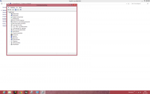

minibil Skrevet 28. desember 2014 Del Skrevet 28. desember 2014 (endret) hei Driver å programmerer en Multiwii om dagen, men jeg får ikke connectet pc'n og flightkontrollen. Når jeg plugget den i før så fikk jeg opp COM Porter i manage device (Enhetsbehandler) Men nå så finner jeg ikke COM porter mere der. men noe annet som kommer opp isteden (se bilder) noen som har greie på dette? Endret 28. desember 2014 av minibil Lenke til kommentar https://www.diskusjon.no/topic/1218871-den-lille-arduino-tr%C3%A5den/page/41/#findComment-22219264
mathiash98 Skrevet 29. desember 2014 Del Skrevet 29. desember 2014 hei Driver å programmerer en Multiwii om dagen, men jeg får ikke connectet pc'n og flightkontrollen. Når jeg plugget den i før så fikk jeg opp COM Porter i manage device (Enhetsbehandler) Men nå så finner jeg ikke COM porter mere der. men noe annet som kommer opp isteden (se bilder) noen som har greie på dette? Kan du beskrive mer hva du prøver å gjøre? Men ser ut på første skjermbilde at den bare får kontakt med programmereren, (Tingen mellom USB og MultiWII om du bruker en slik(usb to serial)). Sikker på at koblingen er riktig og at multiwiien faktisk fungerer? Lenke til kommentar https://www.diskusjon.no/topic/1218871-den-lille-arduino-tr%C3%A5den/page/41/#findComment-22220929
