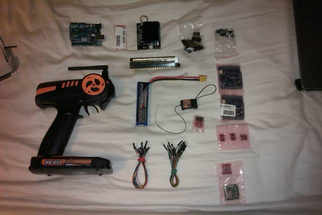

Har hevet meg på bølgen og startet med ett lite prosjekt selv.
Planen er at jeg skal styre en Curtis 1225 fra RC fjernstyring, kunne gjort det med servoer, pot meter og brytere, men det er ikke gøy
Curtis 1225 Datasheet
Fant en fin kode fra denne karen: http://www.rediculouslygoodlooking.com/ og hans Lawnbot400 og har jobbet videre med denne.
Har så langt:
- endret dødband, der PWM starter på 0 når programmet setter FWD/ REV
- forandret fra H bridge til FWD/ REV + PWM (som skal igjennom lavpass filter og bli til 0-5V)
- Lagt til LCD med div info, skal utbedres
Er fermdeles mye rot i koden da den er under konstant utbedring
Det jeg sliter med er å få en bedre overgang fra Stopp til FWD/ REV og tilbake igjen til stopp. Hvis stikken er i kanten på dødbandet kan den hoppe fra stopp til FWD/ REV og tilbake ganske fort, dette vil neppe Curtisen like noe godt. Vil ha en lite tids forsinkelse men den skal ikke forsinke hele loopen....
Noe forslag?

//Indicator leds
int ledPin1 = 13; //neutral
//RC Input
int servo1 = 2;  // r/c channel 1
//Other variables
String dir = ("   ");
unsigned int relay_val;
volatile unsigned long servo1_startPulse;  //values for channel 1 signal capture
volatile unsigned servo1_val;
volatile int adj_val1;
volatile int servo1_Ready;
int pwmMotor1 = 0;
int deadband_high = 256; //280
int deadband_low = 254;  //230
int pwm_ceiling = 256;
int pwm_floor = 254;
int low1 = 1120;  // adjust these values if your R/C readings are above or below these for channels 1 and 2.
int low1h = 1500; // changes from stop to rev
int high1l = 1560; // changes from stop to fwd
int high1 = 1910;
int n = 0;
void setup() {
 // set up the LCD's number of columns and rows:
 lcd.begin(16, 2);
 lcd.print("Curits RC");
 lcd.setCursor(0, 1);
 lcd.print("wait");
 //TCCR0B = TCCR0B & 0b11111000 | 0x03;
 //TCCR1B = TCCR1B & 0b11111000 | 0x01;
 Serial.begin(9600);
 //motor1 pins
 pinMode(motor1_a, OUTPUT);
 pinMode(motor1_fwd, OUTPUT);
 pinMode(motor1_rev, OUTPUT);
 //led's
 pinMode(ledPin1, OUTPUT);
 //PPM inputs from RC receiver
 pinMode(servo1, INPUT); //Pin 2 as input
 delay(1200);
 attachInterrupt(0, rc1_begin, RISING);    // catch interrupt 0 (digital pin 2) going HIGH and send to rc1()
////////// attach servo signal interrupts to catch signals as they go HIGH then again as they go LOW, then calculate the pulse length.
void rc1_begin() {           // enter rc1_begin when interrupt pin goes HIGH.
 servo1_startPulse = micros();     // record microseconds() value as servo1_startPulse
 detachInterrupt(0);  // after recording the value, detach the interrupt from rc1_begin
 attachInterrupt(0, rc1_end, FALLING); // re-attach the interrupt as rc1_end, so we can record the value when it goes low
void rc1_end() {
servo1_val = micros() - servo1_startPulse;  // when interrupt pin goes LOW, record the total pulse length by subtracting previous start value from current micros() vlaue.
detachInterrupt(0);  // detach and get ready to go HIGH again
/////// servo interrupts end
/////// MAIN LOOP
void loop() {
///// channel 1 good signal check
if (servo1_val < 600 || servo1_val > 2400) {  // only set the servo1_Ready flag if the value is a valid Servo pulse between 600-2400 microseconds.
 servo1_Ready = false;
 servo1_val = 1500;
else {
 servo1_Ready = true; // if not, don't pass the value to be processed
////////// channel 1 motor update
   if (servo1_Ready) {
     //servo1_Ready = false;
     //adj_val1 = map(constrain(servo1_val, 600, 2400), low1, high1, 0, 511);
     //constrain(adj_val1, 0, 511);
    if (servo1_val < low1h)
     adj_val1 = map(constrain(servo1_val, 600, 2400), low1, low1h, 0, 255);
   //else if (servo1_val > 1519 || servo1_val < 1538)
   //  adj_val1 = 255;
   else if (servo1_val > high1l)
     adj_val1 = map(constrain(servo1_val, 600, 2400), high1l, high1, 256, 511);
   else
     adj_val1 = 255;
     if (adj_val1 < 0) {
       adj_val1 = 0;
     if (adj_val1 > 511) {
       adj_val1 = 511;
     if (adj_val1 > deadband_high) {
       //Forward
       //digitalWrite(motor1_b, LOW);
       digitalWrite(motor1_rev, LOW);
       digitalWrite(motor1_fwd, HIGH);
       pwmMotor1 = adj_val1 - pwm_ceiling;
       analogWrite(motor1_a, pwmMotor1);
       digitalWrite(ledPin1, LOW);
       dir = ("FWD");
     else if (adj_val1 < deadband_low) {
       //REVERSE
       //digitalWrite(motor1_a, LOW);
       //analogWrite(motor1_b, pwm_floor - adj_val1);
       digitalWrite(motor1_fwd, LOW);
       digitalWrite(motor1_rev, HIGH);
       pwmMotor1 = pwm_floor - adj_val1;
       //analogWrite(motor1_a, adj_val1);
       dir = ("REV");
     else {
       //STOP
       pwmMotor1 = 0;                 //Force PWM to 0
       digitalWrite(ledPin1, HIGH); // turn on neutral light, turn motor pins off
       dir = ("STO");
   //print to LCD
     lcd.clear();
     lcd.setCursor(0,0);
     lcd.print(dir);
     lcd.setCursor(4, 0);
     lcd.print(adj_val1);
     lcd.print("PWM: ");
     lcd.setCursor(5, 1);
     lcd.print(pwmMotor1);
   //print values to Serial monitor in Arduino IDE
   Serial.print("ch1:  ");
   Serial.print(adj_val1);
   Serial.print("  ");
   Serial.print("rc1:  ");
   Serial.print(servo1_val);
   Serial.print("  ");
   Serial.print("FWD   ");
   Serial.print(adj_val1 - pwm_ceiling);
   Serial.print("  ");
   Serial.print("REV   ");
   Serial.print(pwm_floor - adj_val1);
   Serial.print("  ");
   Serial.print(dir);
   //Serial.print("loop counter:  ");
   //Serial.print(n);
   Serial.println("  ");
   //n++;
