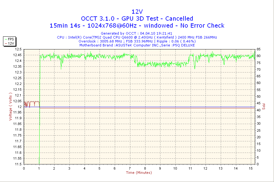

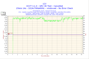

Eksempel på stabil spenning under stresstest.
Thermaltake 850W
OCCT-GPU-test.

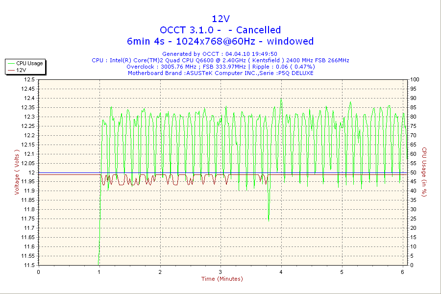

Ny test med OCCT-PSU-test.
Varierer med ca 0,06V (Iflg. voltmeter 12,14-12,17V)
