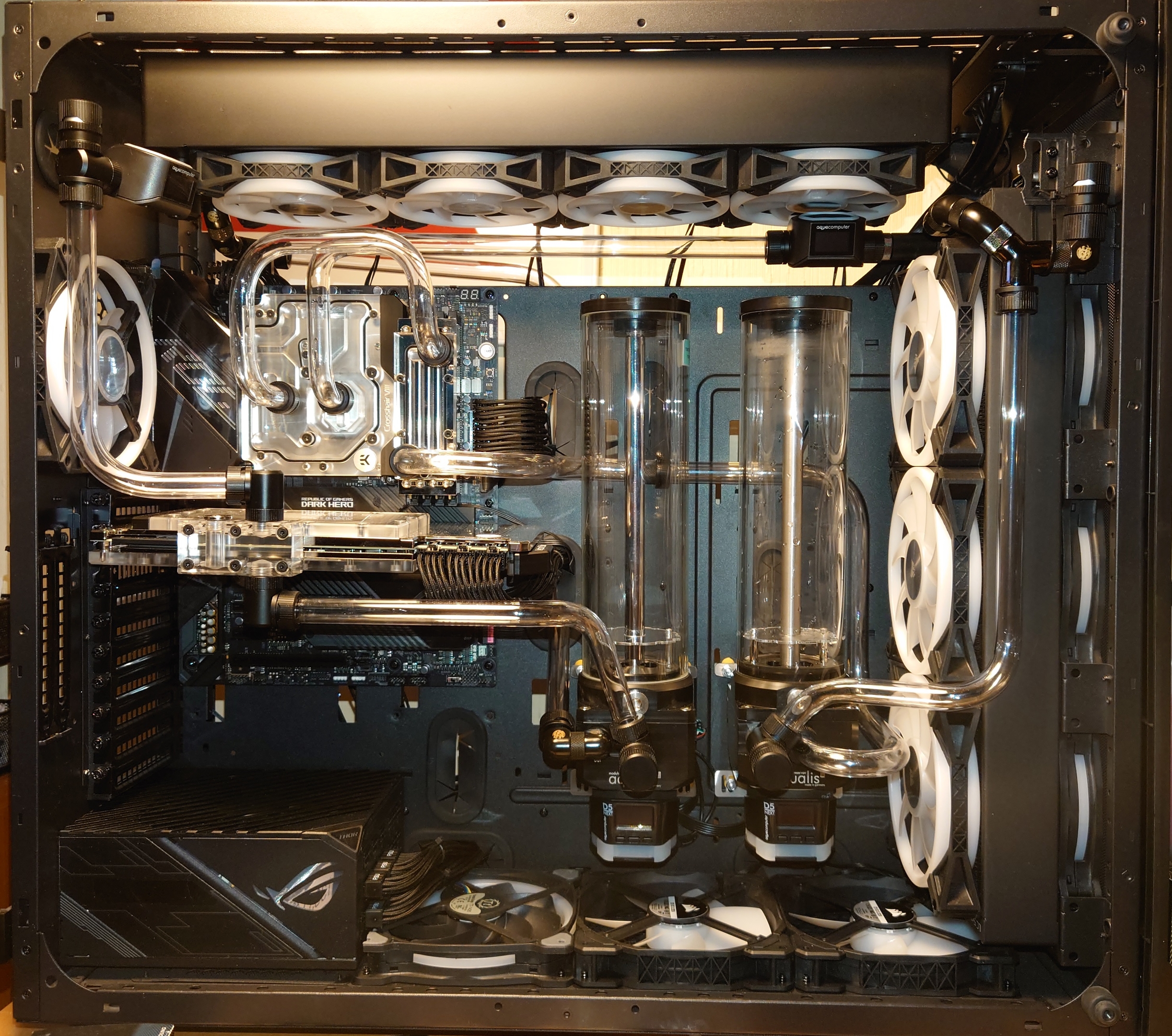

Den loopen du har satt opp der vil føre til at mesteparten av vannet går gjennom fontenen, og litt vann går gjennom CPU + RAM.
Jeg skal jo strupe vannstrømmen til fontenen til ønsket vannmengde,  trolig 1-5%
Skal bare ha en liten sildring av vann ned i tanken.. akkurat nok til at det blir en fontene effekt, trenger ikke mye vann til det
En fordel med dette er jo at vannet i tanken ikke blir stående at vannet i tanken byttes ut kontinuerlig
Tenker jeg Setter T koblingen mellom radiator og Highflow next  så har jeg kontroll på hvor mye vann som går gjennom cpy/ram blokk

Hvis jeg forstår deg rett ønsker du at en del av vannet skal gå utenom radiator og direkte til tanken? Hørtes ut som en ganske dårlig ide..
Har du lest teksten ?  Står hvilken vei vannet går i loopen... vanntank -> radiator ....

Vil anbefale å montere en kran (eller tre i serie).
Hvordan skal du få blødd ut luften i loopen om pumpen er over vanntanken?

Du ser vel hvor pumpene er...
Det ser ut som om du pumper vann fra tank -> RAM -> hovedkort -> radiator nå.
Kan du ikke bare fjerne røret fra radiatoren og ned, og heller koble det til toppen?
Så kan du fylle tanken fra et av hullene samtidig? Må fortsatt ha en tømmekran i bunn med dette, men færre vinkler i bruk.

Jeg vil ikke ha en 'foss' gjennom tanken.. det skaper masse vibrasjoner og støy

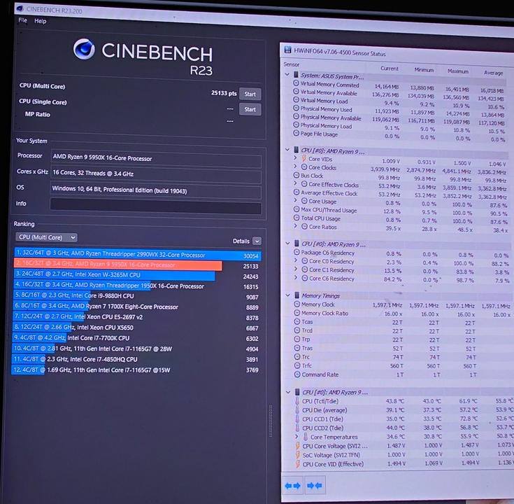

ok testet med hwinfo  -> cpu 5950X with ROG cpu-z   max temp stayed at 58 C  multicore test
Og ROG furmark ->
Rog furmark 2560x1440  10 minute -> GPU temp: 48,3 C GPU memory junction temp: 52,0 C and GPU hot spot temp 63,8 C  water temp went up 8C from 30 C to 38C
(curve kontrollerte vifter og vannpumpe  Temp i vann før stress 38 grader, max temp i vannet ble 38 grader og pumpehastighet 3450 rpm/244 l/h  max rpm er 3800 og 290 l/h)
Da har jeg fått satt på blokkene riktig vil jeg tro ?
Endret av idleman_2
Du mente kanskje 28 grader før stresstest, og 38 som maks vanntemp?
Cputempen virka veldig lavt, kan du prøve å kjøre Cinebench R23? Du kan la den loope i 10 min.
Hva hadde du forventet deg ?
Har brukt Conductonaut  kjølepasta...
Det er så mange transistorer pakket inn i ganske småe die, og selv med flytende metall på ihs så hørtes tempen lav ut. Folk på YouTube har testa blokk rett på die med flytende metal, uten at det gjorde så mye med tempen. Man klarer rett slett ikke å fjerne varmen fort nok.
Ja, 72 grader er der det pleier å være med 2 radiatorer. Pleier å være fra 70-75 grader. Blir sikkert bedre temperatur når som været blir kjøligere.

8 minutes ago, samye83 said:
Dual loop med to radiatorer kjøler ikke bedre enn singel loop når man kun stresstester cpu.
Med Prime95 vil man se enda høyere temperatur.
Men vi kan vel med dette kunne trekke en konklusjon om at vannblokkene er montert riktig og får riktige temp verdier på gpu og cpu ? :)
