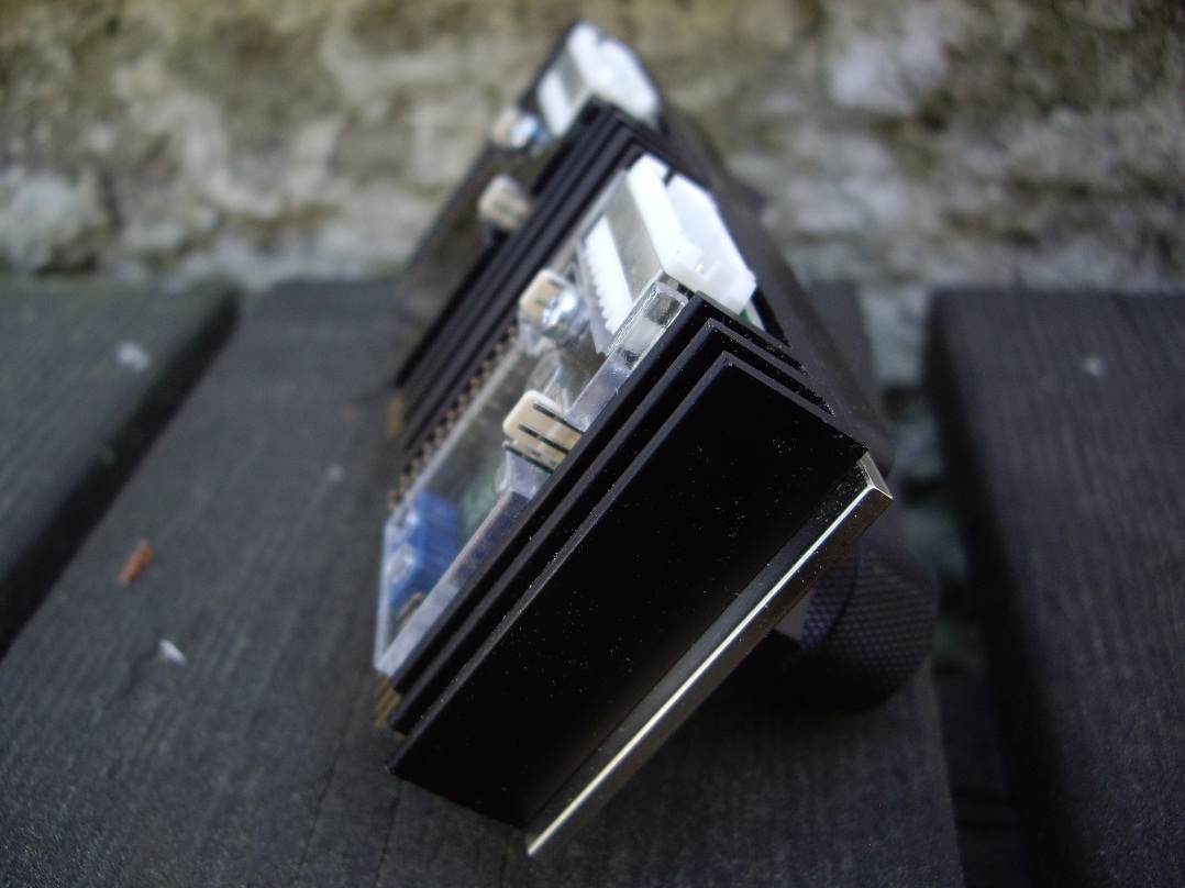

Den var jo ganske bra, men blir den greia der så varm da ?
tja uten effektiv kjøling kan en maks ta ut 40 watt analog totalt på vifteutgangene, med aktiv kjøling kan en ta ut 100+ watt analog, kortet slår over til pwm når temp sensor passerer 80-85 grader eller noe.
Greia er at en ønsker å regulere spenning til vannpumpene ;)

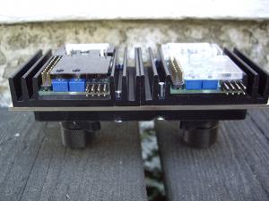

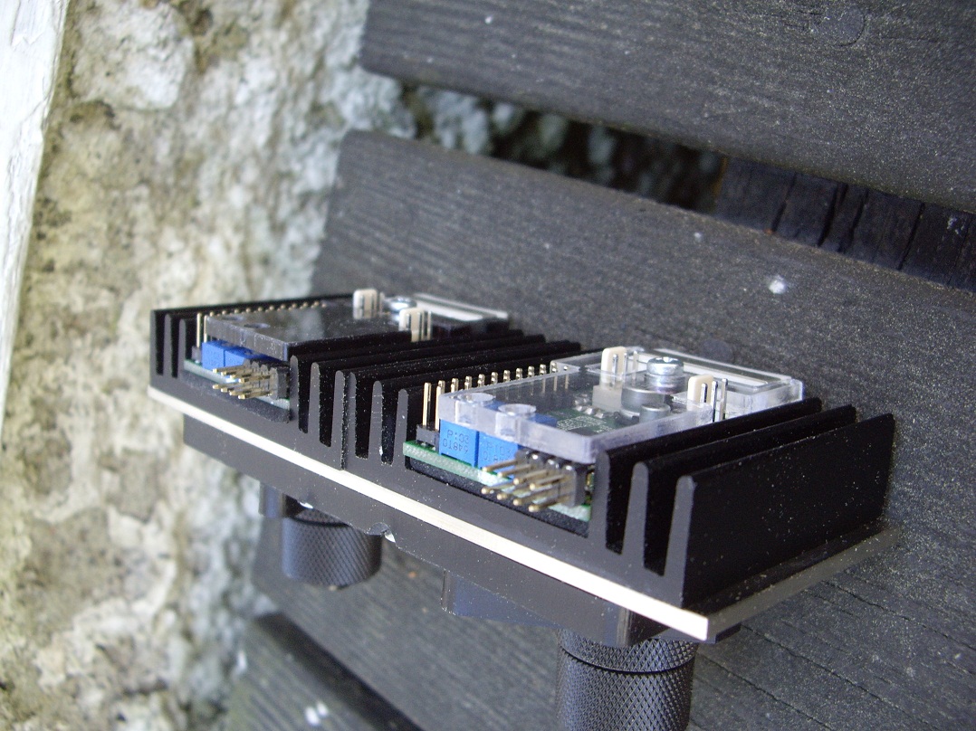

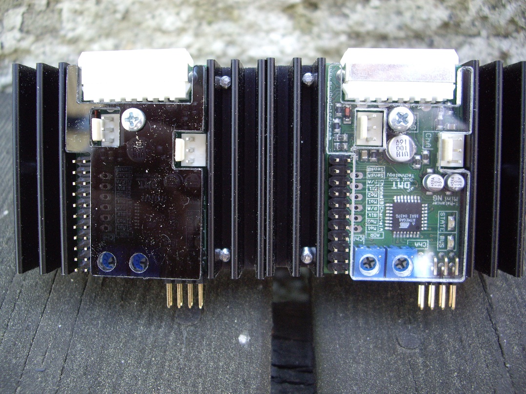

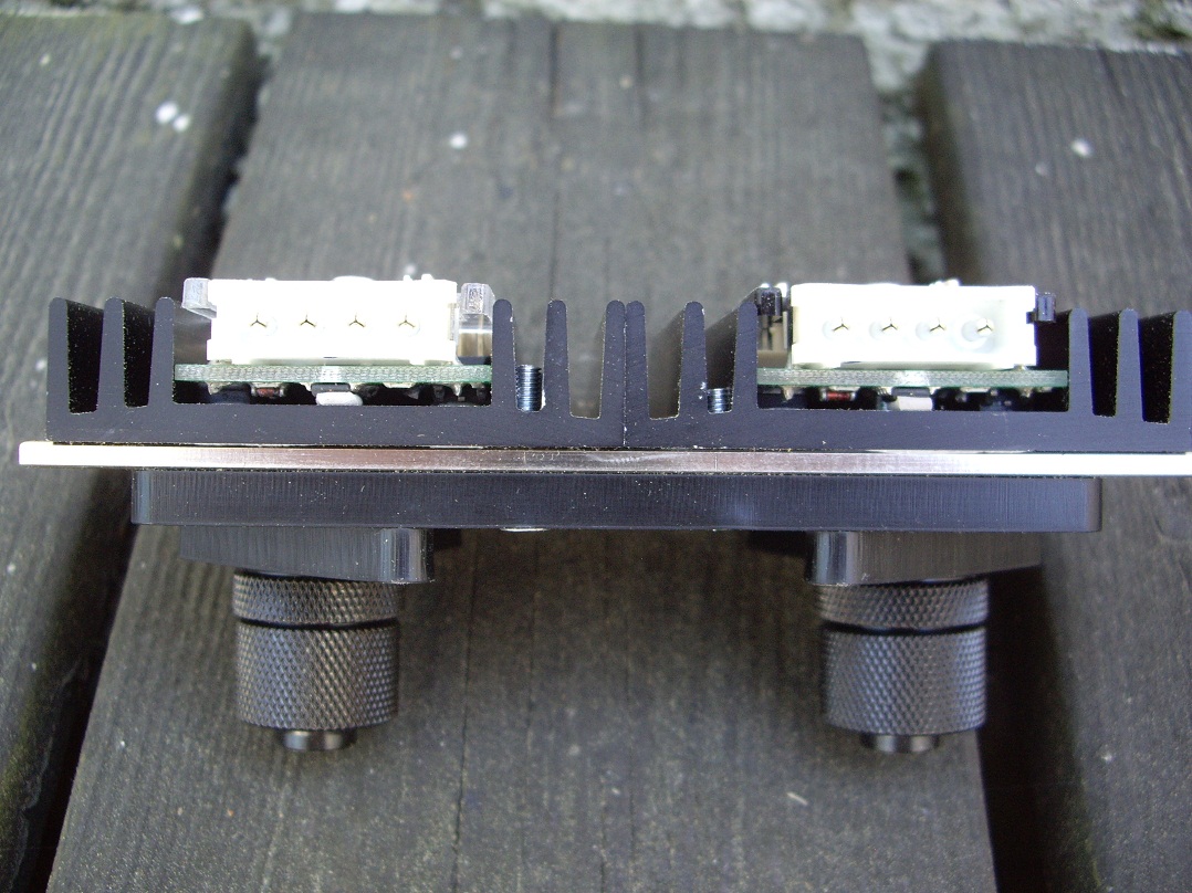

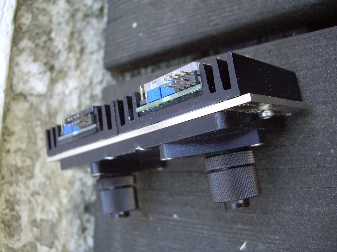

viftestyring som tillegg til mcubed t-balancer classic eller BigNG.
kan også styre vannpumper. Med vannkjølt BigNG og 2 stk MiniNG kan jeg ta ut totalt 200 watt til vannpumper og vifter med mere :p
Endret av idleman_2
Kan ha digitale sensorer, analoge sensorer også :love:

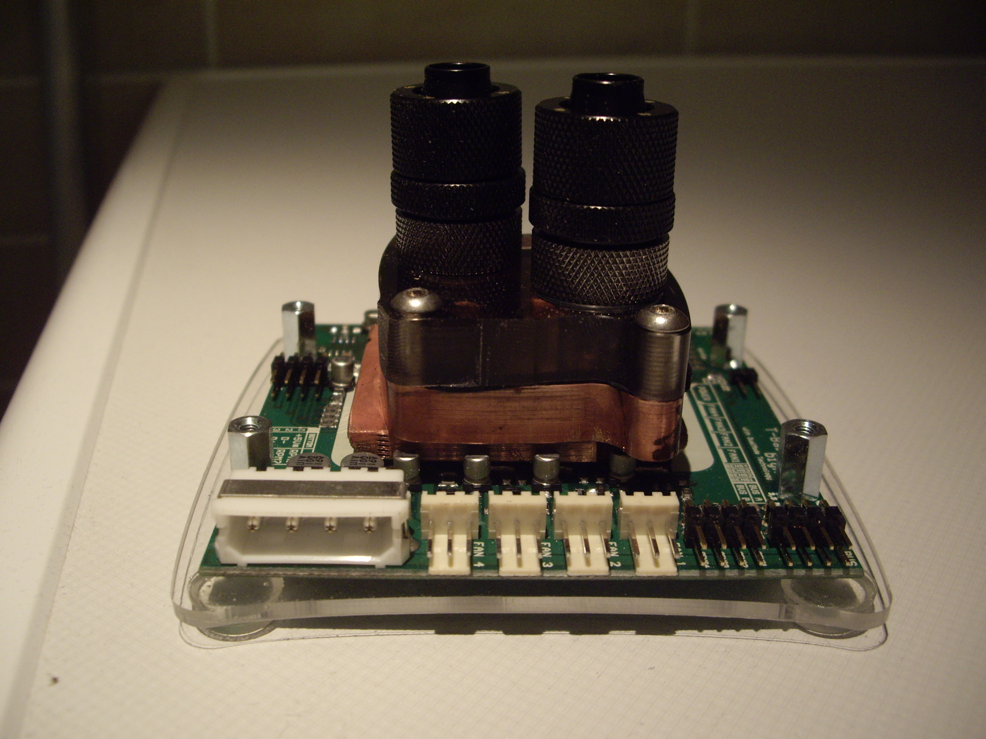

kobberplaten du ser under chipsetkjøleren på BigNG kommer fra en swiftech Storm cpu kjøler :tease:
orket ikke å lete etter noen som har kobber, vært innom 3 forskjellige mekaniske verksteder og det eneste de hadde var tynne plater.
tilpasset kobber platen fra cpu kjøleren... klippet opp noen loddepasta biter og la det på kobberplate og satte chipsetkjøler oppå denne på kokeplate og fyrte opp kokeplate på max :w00t: :w00t:
Endret av idleman_2

Hvorfor ikke bare plugge alle viftene i hovedkortet så kan manstyre det med software ?
tja... en kan ikke styre vannpumper via hovedkort ;) har en betydelig antall vifter så har en ikke nok tilkoblinger på hovedkort, slik som sandwiched 4x140 radiator i push & pull så blir det 8 stk vifter og nå til dags har en gjerne 2 stk radiatorer så da er summen av vifter plutselig blitt 16 stk... også vil en kanskje ha styring av lys i kabinettet, temperatur sensorer på ønskede plasser +++

er ikke sikker på hvilken chipset kjøler jeg brukte til BigNG kjøpt på microplex iallefall
