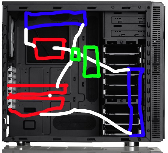

Hva tror dere?
Blå: Radiatorer, begge er 240 mm om jeg ikke tar feil.
Rød: Komponenter, CPU og to skjermkort i SLI ( Blir ikke det med det første, men kansje senere, ser fett ut i tegningen da :) )
Grønn: Stor firkant er vanntanken, og den lille er flowmeter.
Hvit er slanger.
Usikker på pumpe, mener det går ann og sette den på CPU blokka?

Pumpa kan du vel sette nede på gulvet hvor HDD-burene står. Disse må du fjerne om du skal ha plass til radiator i front.
Ellers må du nok finne en annen plassering til vanntank da du ikke kan henge den på hdd-buret.

Skal ikke ha HDD burene der, trenger de ikke.
Dessuten kan det nederste buret justeres litt lenger bak, så man kan ha radiator og vifter, med et par mm klarering + at R4 har plass til 2 2.5" disker bak hovedkort festet.
Det er jeg fullstendig klar over, men mye kommer ann på hva slags tank, pumpe og løsning du er ute etter. Slik mitt R4 blir har jeg ikke plass til hdd-bur, selv om jeg flytter det litt tilbake grunnet valget jeg har gjort på pumpe og tank i tillegg til plassering.
Med mindre du lager egne fester til vanntank så de kan henge der du har tegnet den inn på plantegninga di så er du nok nødt til å flytte tanken til å enten stå på HDD-buret eller der HDD-buret skulle vært. Bak HDD-buret er det bare en stort hull.
Ellers vil jeg anbefale deg å kjøpe kabinettet og prøvemontere de delene du skal ha i før du begynner å legge en alt for stor plan, for R4 er et lite kabinett.
Sånn er ihvertfall min løsning. Har begynt å trekke slanger nå, men måtte bestille et par 90 graders bøyer for å få på plass slangen i bunn av nedre skjermkort da plassen i mellom dette og strømforsyningen ikke er mer enn det må være.
