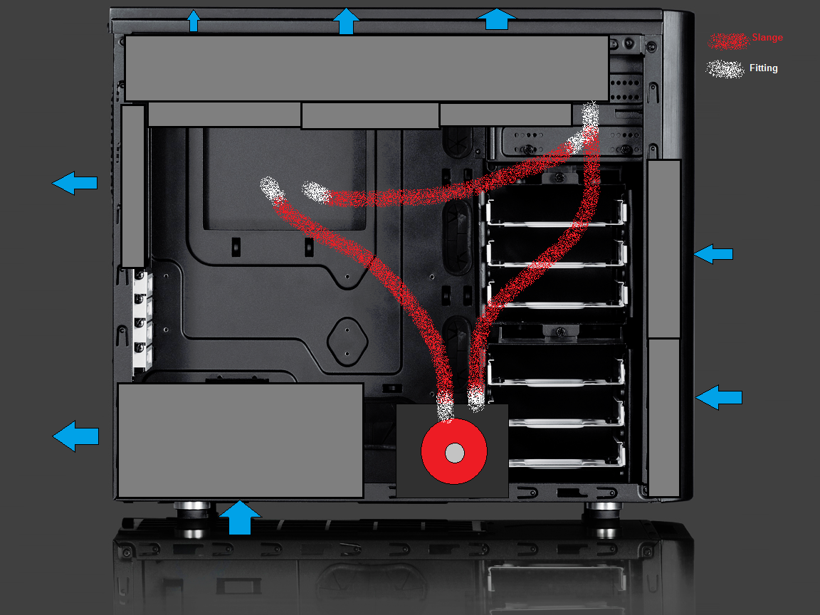

MiiX Skrevet 27. mai 2012 Skrevet 27. mai 2012 (endret) Tenkte å gjøre noe slikt med Fractal Design Arc Mini, hva syntes dere? Grå boks nederst med rød sirkel er denne montert med toppen mot deg Endret 27. mai 2012 av MiiX
N o r e n g Skrevet 27. mai 2012 Skrevet 27. mai 2012 Tenkte å gjøre noe slikt med Fractal Design Arc Mini, hva syntes dere? Grå boks nederst med rød sirkel er denne montert med toppen mot deg Er noe usikker på om du har nok radiatoroverflate. Bare 360mm @ 5-6cm for en CPU? Ellers ser det nice ut.
MiiX Skrevet 27. mai 2012 Skrevet 27. mai 2012 Tror det skal gå fint. Du kan jo se her; http://www.media.allerinternett.no/php/viewMediaPic.php?s=bilde_pimpedPCs%2F6202_2.jpg Samme kabinett med 240 rad@47mm

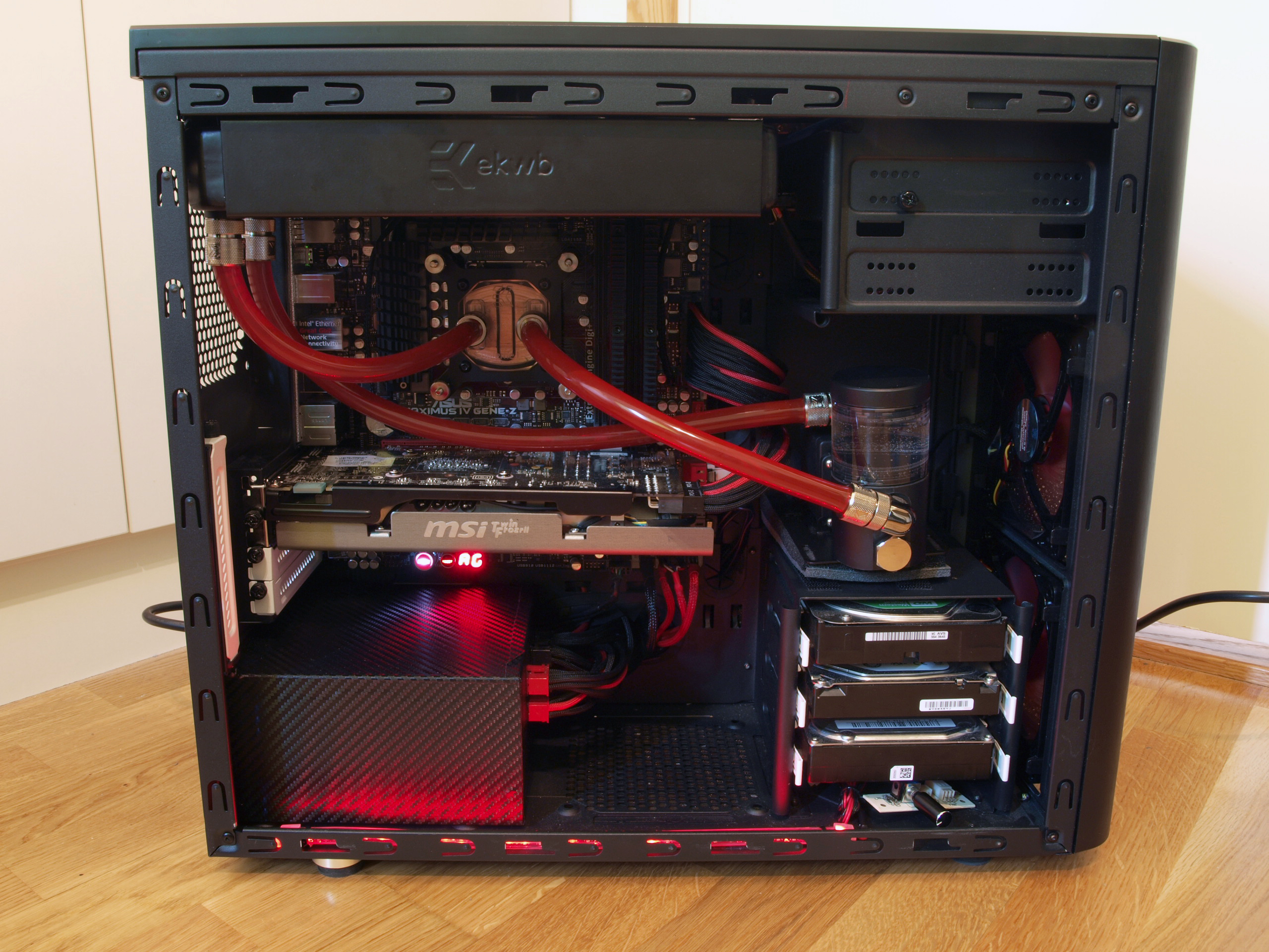

N1ko Skrevet 28. mai 2012 Skrevet 28. mai 2012 Tenkte å gjøre noe slikt med Fractal Design Arc Mini, hva syntes dere? Grå boks nederst med rød sirkel er denne montert med toppen mot deg Er ingen dum ide det der, og har gjort det selv. Jeg hadde akkuratt samme planene som deg, men endte med å montere pump/res comboen oppå harddiskracket. Vær forsiktig med hvilken radiator/vifter/ram/hovedkort du velger, sånn at det passer. Hos meg er det ca 2mm mellom radiatoren og rammen. Bildet du postet tidligere er mitt build, så der ser du at det går. Kan vel også nevne at jeg skal utvide til 2x240 radiatorer. Planlegger å ha nummer 2 i fronten.
MiiX Skrevet 28. mai 2012 Skrevet 28. mai 2012 Hadde en følelse av att jeg hadde sett den her før, ja Tenkter att jeg bruker Vengeance RAM med lave varmespredere. Tror du det kan bli vanskelig å fjerne 5.25" holderen?
N1ko Skrevet 28. mai 2012 Skrevet 28. mai 2012 Hadde en følelse av att jeg hadde sett den her før, ja Tenkter att jeg bruker Vengeance RAM med lave varmespredere. Tror du det kan bli vanskelig å fjerne 5.25" holderen? Med Low-profile RAM burde det ikke bli noe problem. Tror det er relativt enkelt å fjerne 5.25" racket, men husk at du må da mekke egne hull i toppen av kassa. Litt interessant at du velger å ta en annen approach enn meg. Jeg har planer om å fjerne harddisk racket og plassere harddiskene i 5.25" racket. Får da plass til samme mengden disker, altså 3.
