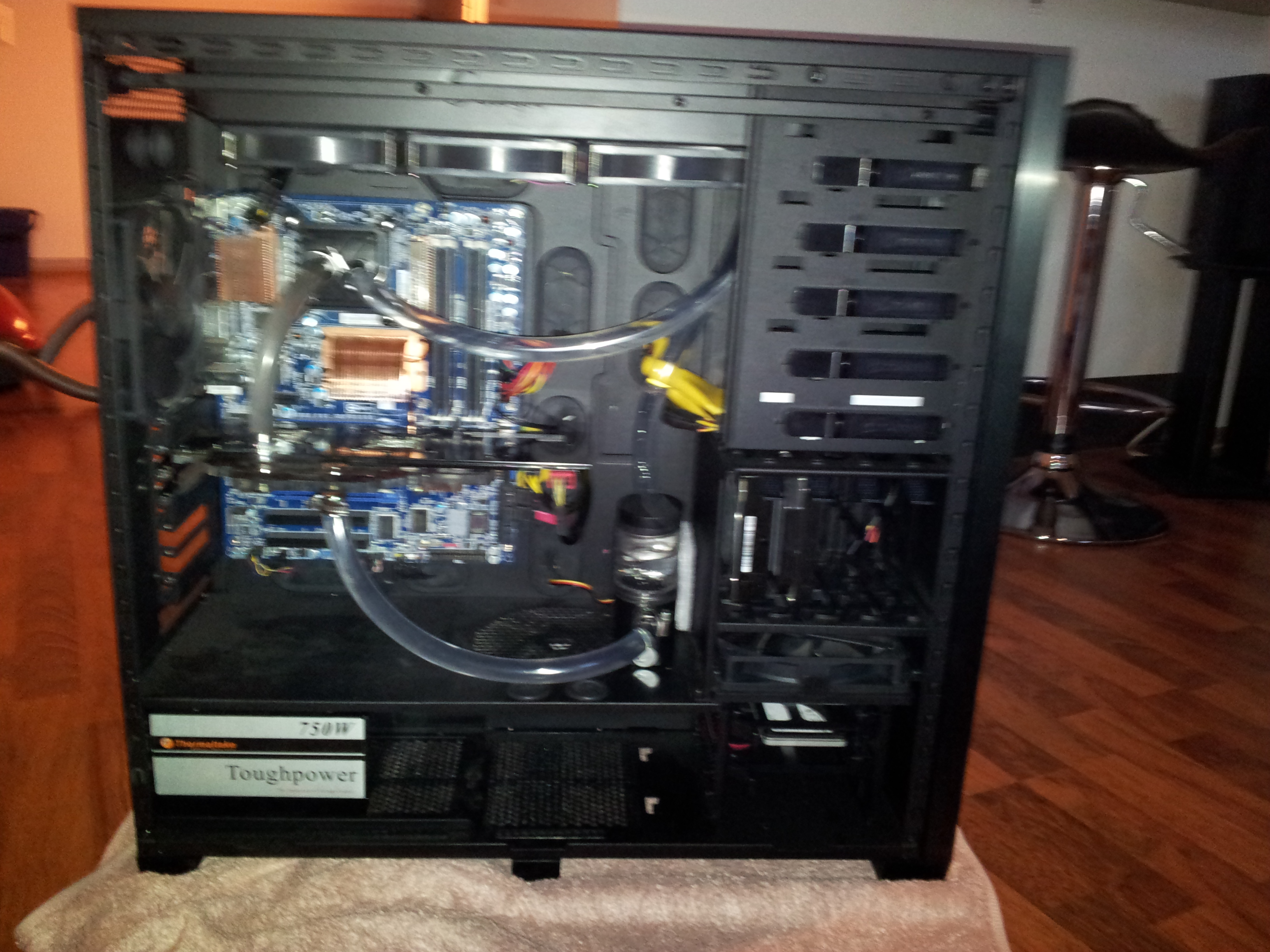

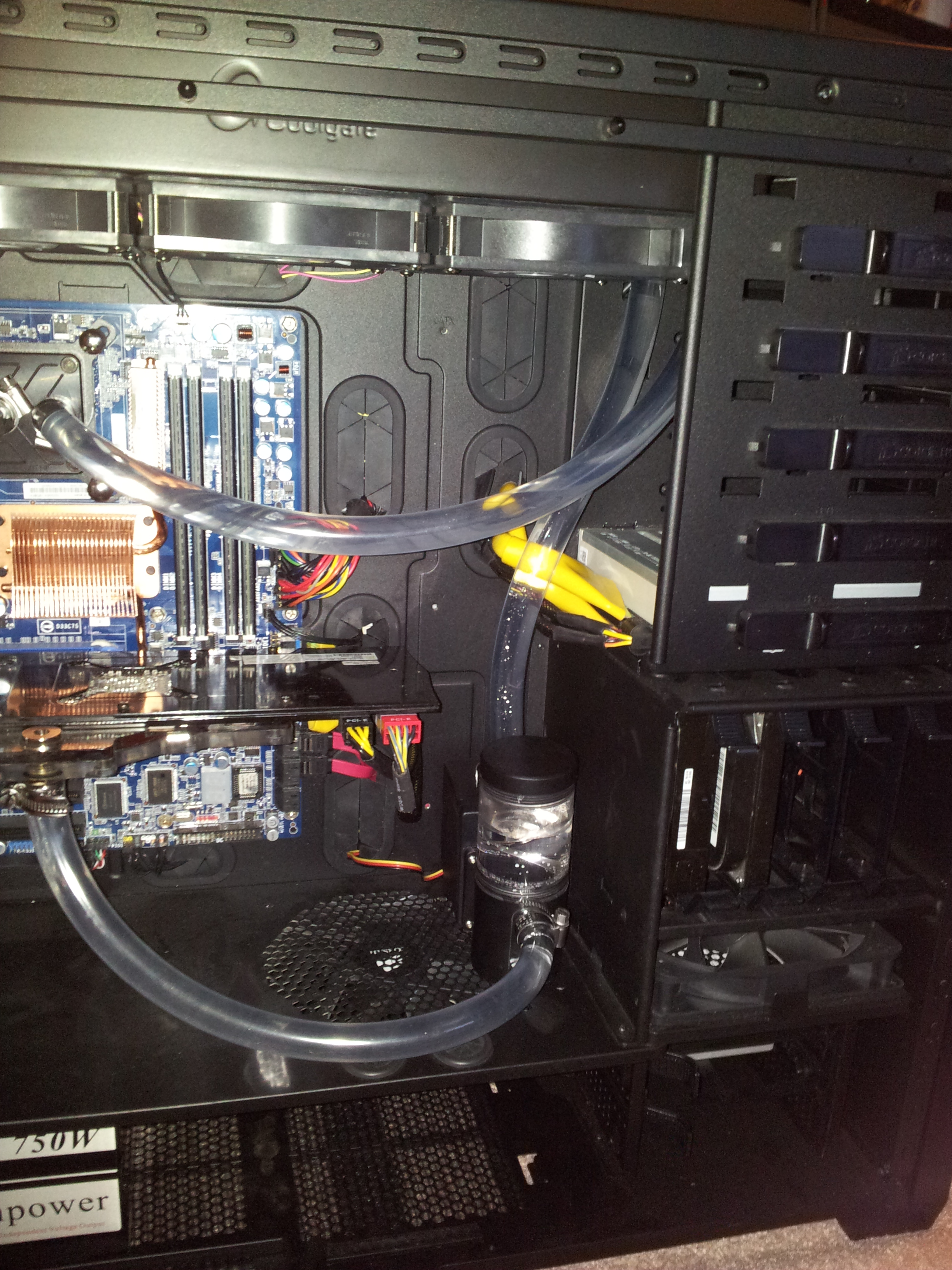

Mumriken Skrevet 15. april 2012 Skrevet 15. april 2012 Satt opp vannkjøling til min bror tidligere i dag og her er resultatet: Litt utdatert, men det eneste han har betalt for er vannkjølinga(-vannblokk på vga), kabinettet og ssder Etter en litt god 50% overklokk så funket den bra i bf3 igrun. Ser vi skulle hatt en 45grader på returen mot pumpen. 1
