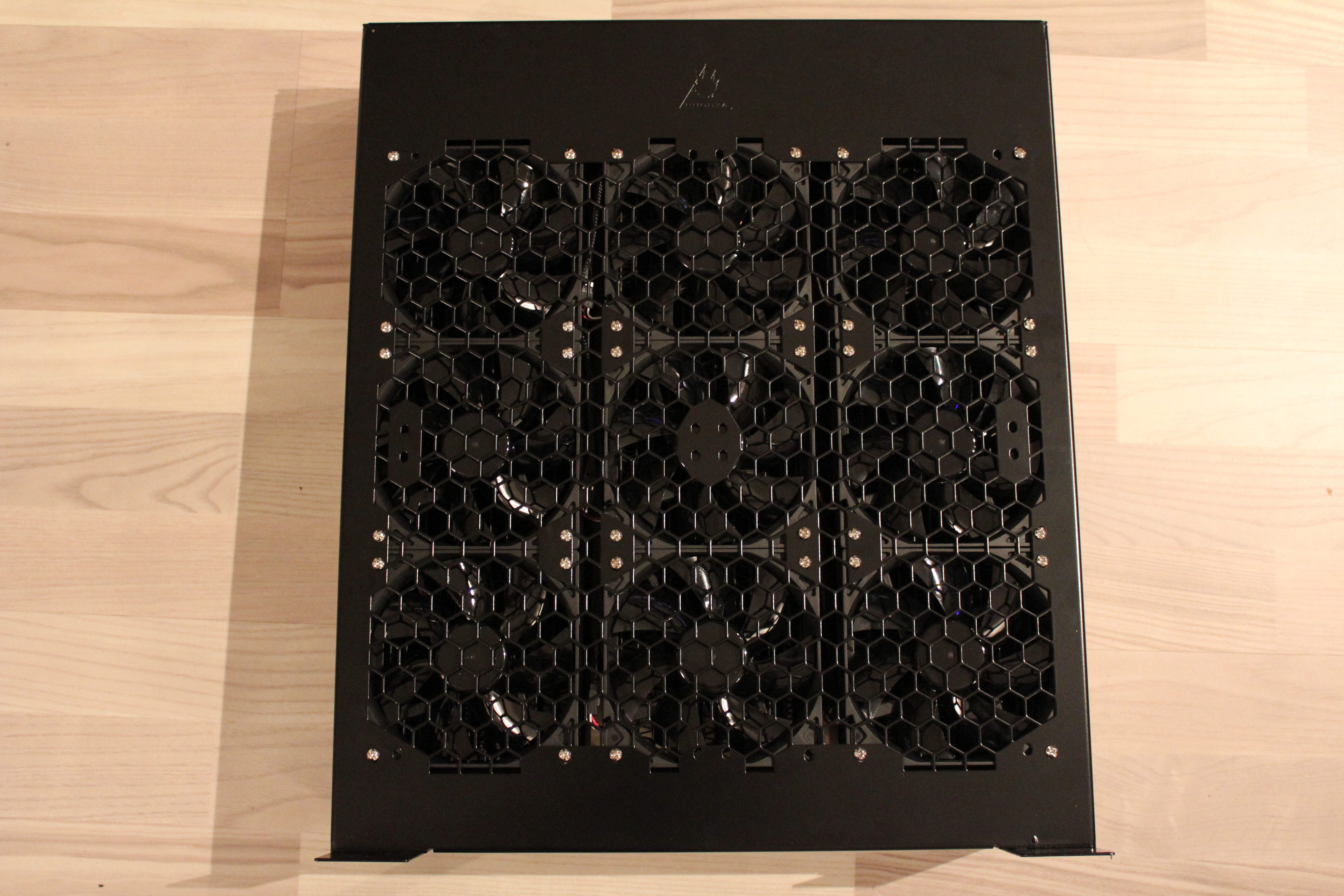

Mydog Skrevet 13. september 2011 Skrevet 13. september 2011 (endret) I got mail spurte om de kunne tegne en zebra på pakken, aquatuning.no ville ikke, men performance-pcs gjorde det Lekkert b3ndik Fikk en pakke fra Techbay i dag med resten av delene til SR-2 maskinen og radiator-kabinettet. Mangler bare viftekontrollen og strømforsyningen på denne så er den klar. Endret 13. september 2011 av minhund 1

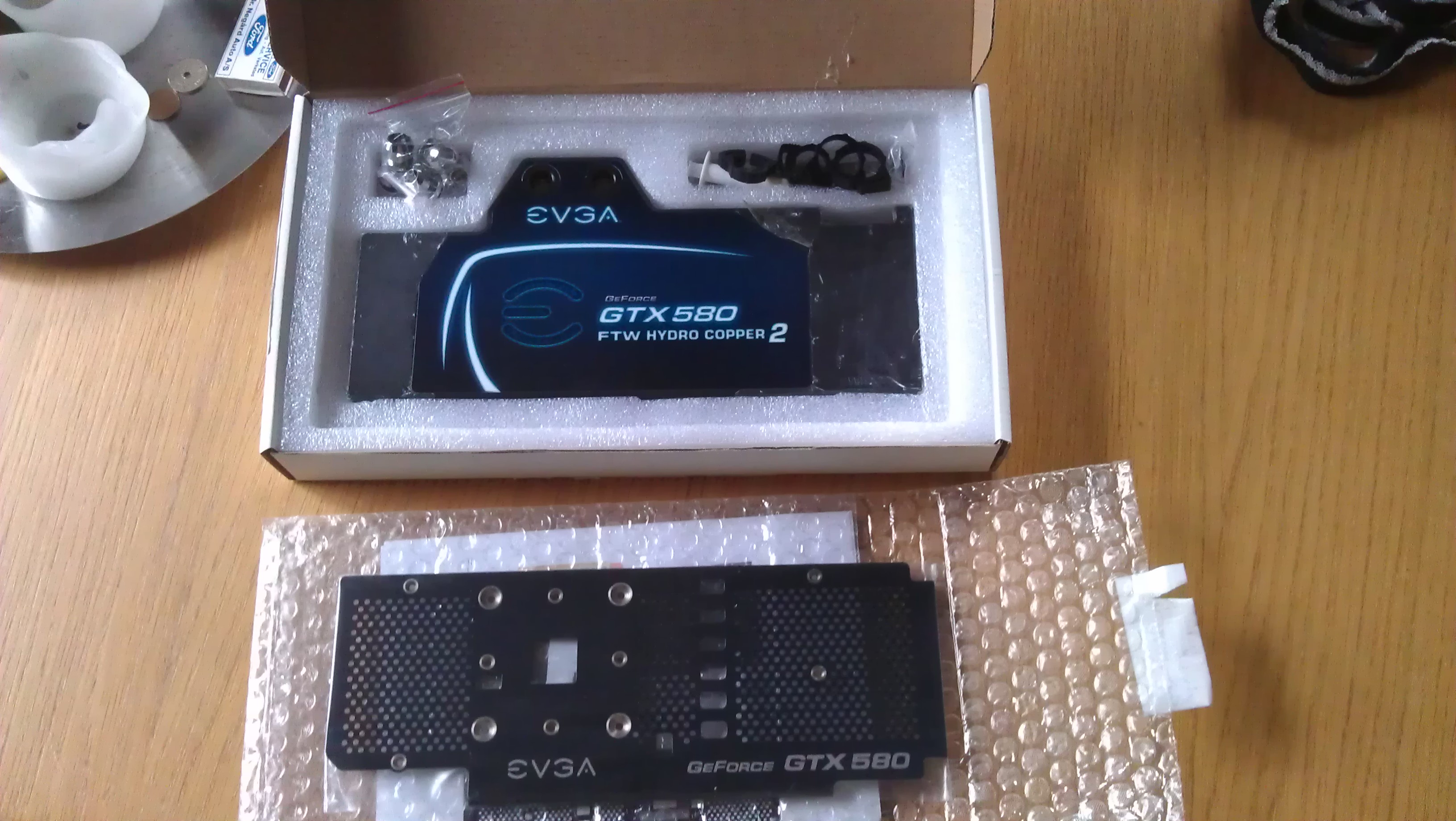

SilentNET Skrevet 14. september 2011 Skrevet 14. september 2011 Et slikt er på vei i posten til meg: Så nå blir det forhåpentligvis snart bygging igjen på meg også Blir alt for varmt under load med bare en 480 radiator Ligger jo på ca 60 grader (cpu og 2 stk 480 GTX). Blir 2 stk 480 radiatorer til å begynne med, også får jeg sette inn en tredje om det trengs senere.

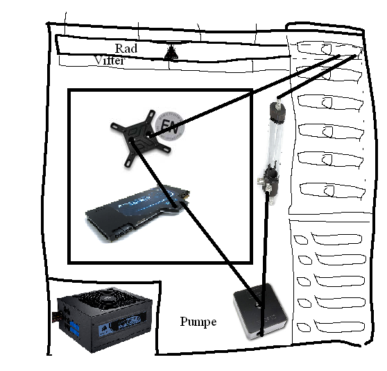

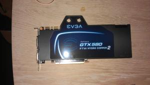

J. Verlander Skrevet 14. september 2011 Skrevet 14. september 2011 (endret) Ser dette greit ut? Er det vilkårlig hvilken vei toppen står på pumpen? (MCP355 & EK Top Ver. 2) Er det vilkårlig hva som er inn og ut på GPU-blokk og CPU-blokk? Og rekkefølgen i loopen kommer til å bli pumpe - skjermkort - cpu - rad - tank. Er det OK? Endret 14. september 2011 av b3ndik
Mydog Skrevet 14. september 2011 Skrevet 14. september 2011 Ser dette greit ut? Er det vilkårlig hvilken vei toppen står på pumpen? (MCP355 & EK Top Ver. 2) Er det vilkårlig hva som er inn og ut på GPU-blokk og CPU-blokk? Og rekkefølgen i loopen kommer til å bli pumpe - skjermkort - cpu - rad - tank. Er det OK? Aldri ha retur i toppen av tanken for du får et h.. med luftboblene og du har ikke noe sted å fylle opp loopen. GPU inn/ut spiller ingen rolle men EK CPU blokka har en inn og enn ut(skal være merket evt. står det i bruksanvisningen). Jeg ville ha hatt loopen slik tank-pumpe-radiator-cpu-gpu-tank, da får du det kaldeste vannet over CPU og kan klokke den litt mer.
J. Verlander Skrevet 14. september 2011 Skrevet 14. september 2011 så jeg bør ha inngang og utgang i bunn av pumpa? Skjønner ikke helt hva du mener.
Mydog Skrevet 14. september 2011 Skrevet 14. september 2011 så jeg bør ha inngang og utgang i bunn av pumpa? Skjønner ikke helt hva du mener. Nei inn og ut på tanken. Pumpa har vel inn i toppen og ut på siden ikke sant?
J. Verlander Skrevet 14. september 2011 Skrevet 14. september 2011 (endret) så jeg bør ha inngang og utgang i bunn av pumpa? Skjønner ikke helt hva du mener. Nei inn og ut på tanken. Pumpa har vel inn i toppen og ut på siden ikke sant? Hehe, skrev feil, mente tanken ja Det er kanskje lurere å sette pumpa over harddiskene for å få kortere slanger? Hvis jeg skal gå fra pumpe til rad. Endret 14. september 2011 av b3ndik
Gjest Slettet-QjT4b9 Skrevet 14. september 2011 Skrevet 14. september 2011 Såvidt jeg vet, fra bil og generelt sett, så er det ikke mer enn et par grader forskjell på vannet i loopen, det varmer og kjøler seg selv hele veien igjennom. Min loop: Intel Core 2 Quad 2.66 @ 3,6, ukjent temp før. ATI Radeon HD 6970, lå på 50-60 Asus Rampage Formula, NB, SB og Mosfet. Lå på 80 grader før. HELE loopen, altså alle målbare punkter her, viser 35 grader. Ergo stemmer det utsagnet mitt øverst, så rekkefølgen har ikke noe å si, men selvfølgelig har hva som er inn og ut noe å si, da vil du dårligere flow og dårligere temps.
SilentNET Skrevet 14. september 2011 Skrevet 14. september 2011 Skjermkort #1, skjermkort #2 og cpu hos meg skiller kanskje 2-3 grader toppen. Enten vi snakker idle eller load. Så rekkefølgen vil jeg tro er så godt som likegyldig. Det er nok viktigere å få kortet ned på mengden slange, krappe "svinger" og slike ting.
Mydog Skrevet 14. september 2011 Skrevet 14. september 2011 Såvidt jeg vet, fra bil og generelt sett, så er det ikke mer enn et par grader forskjell på vannet i loopen, det varmer og kjøler seg selv hele veien igjennom. Min loop: Intel Core 2 Quad 2.66 @ 3,6, ukjent temp før. ATI Radeon HD 6970, lå på 50-60 Asus Rampage Formula, NB, SB og Mosfet. Lå på 80 grader før. HELE loopen, altså alle målbare punkter her, viser 35 grader. Ergo stemmer det utsagnet mitt øverst, så rekkefølgen har ikke noe å si, men selvfølgelig har hva som er inn og ut noe å si, da vil du dårligere flow og dårligere temps. Det er jo klart at det har noe og si om du har 2 grader høyere vanntemp over CPU, 2 grader hos meg gir 5-7 grader høyere coretemps og det begrenser hvor høyt man kan klokke for 24/7. Derfor bør man kjøre loopen slik at du har radiator før CPU og ikke oppvarmet vann fra pumpe og GPU. Det med flow og temps gjelder opp til du har "ideal flow", prøver du å øke trykket fra pumpa over det vil du oppleve høyere temps.
