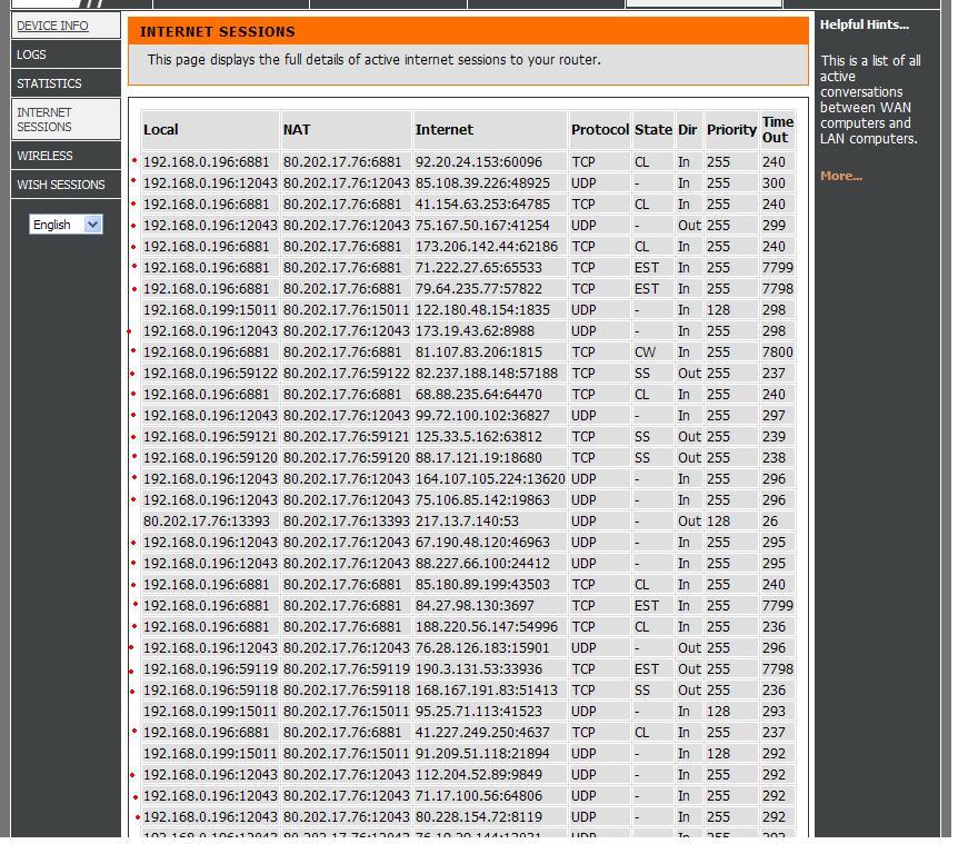

pmip86 Skrevet 30. mars 2010 Forfatter Skrevet 30. mars 2010 Etter å satt på QOS-Engine, får jeg nå til å bruke nettet brukbart i forhold til før. Men etter å ha sett på internett sessions etter jeg slo på QOS, ser jeg jo at hybelbeboeren skiller seg rimelig greit ut på den listen. Hybelbeboerens ip adresse er 192.168.0.196. Er det mulig utifra denne listen og kunne si noe om hva hybelbeboeren driver med?
vidarkri Skrevet 30. mars 2010 Skrevet 30. mars 2010 Kan du ikke bare spørre? Jeg vil nok anta at det er fildeling av en eller annen variant og at "hybelboeren" ikke veit at dette kneler enhver internetforbindelse. Siden normal internett trafikk nå går greit etter at du aktiverte QOS så er det nesten 100% sikkert at det er fildelingstrafikk. QOS i 655 fungerer slik at routeren nedprioriterer fildelingstrafikk og opprioriterer vanlig trafikk. Du kan antagelig lage egne regler for ytterligere å styre båndbredden på nettet ditt. Mulig det er noen eksperter på den routeren her som kan hjelpe med tips.
Pingla Skrevet 30. mars 2010 Skrevet 30. mars 2010 (endret) Port 6881 er nok uTorrent i og med at BitTorrent i nyere utgaver bruker UPnP. Slå uansett av UPnP på routeren, du finner denne under "Advanced -> Advanced Network". De andre portene er med stor sannsynlighet Live Messenger/MSN Messenger. Du kan og lage en "Virtual Server" med en IP-adresse som ikke finnes i nettverket ditt for så å route port 6881 til denne, ufint ja men noen ganger nødvendig. Du kan jo be leieboeren om å begrense fart og antall tilkoblinger i torrent-programmet før du gjør dette, vet ikke hvilken avtale dere har om tilkobling til internett i leiekontrakten? PS! Tildel og leieboeren en fast IP i nettverket slik at du lettere har kontroll på de regler du lager, bl.a i forbindelse med QoS. Endret 30. mars 2010 av Pingla

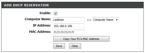

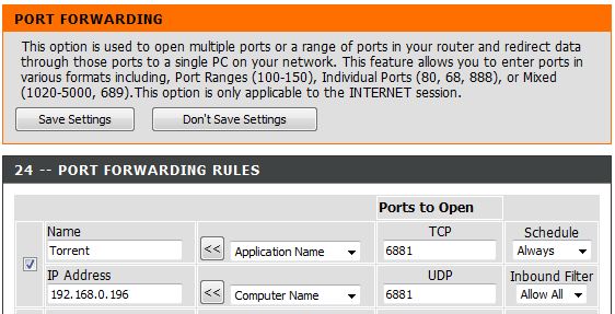

Pingla Skrevet 30. mars 2010 Skrevet 30. mars 2010 Tilordning av fast IP gjør du under SETUP -> Network Settings -> Add DHCP Reservation. I nedtrekksmenyen finn din leieboers maskin og velg denne. Da skal ting se ut som dette, dog med noe annet enn ?? i MAC-adressen: Klikk SAVE i Add DHCP Reservation og SAVE SETTINGS i toppen av bildet. Istedenfor Virtual Server så kan du heller prøve Advanced -> Port Forwarding: Klikk SAVE SETTINGS i toppen av bildet.
