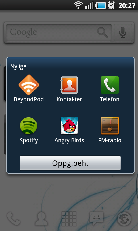

Pey'J Skrevet 13. november 2010 Skrevet 13. november 2010 Da jeg oppdaterte til Froyo første gangen, fikk jeg med en slags task-killer/manager, som jeg vet også fulgte med noen telefoner med 2.1. Etter at jeg oppdaterte til Froyo etter siste oppdatering, så har dette forsvunnet. Noen som vet hvordan jeg kan få den tilbake igjen? Antar at den er bedre å bruke enn andre task-killere som man kan laste ned fra Market. Min dukker opp som en snarvei hvis jeg holder inne hjem-knappen under skjermen (sammen med de siste seks åpnede programmer).
Superparanoid Skrevet 13. november 2010 Skrevet 13. november 2010 Jo den har jeg. Er kanskje det samme, men jeg tenkte egentlig mer på den indikatoren som stod på startsiden og som hele tiden viste hvor mange programmer som var aktive til enhver tid (uten å måtte gå inn for å sjekke først). Den var ikke direkte pen, så burde egentlig ikke gjøre så mye at den er borte, men av en eller annen grunn savner jeg den allikevel...

Jamm Skrevet 13. november 2010 Skrevet 13. november 2010 Jo den har jeg. Er kanskje det samme, men jeg tenkte egentlig mer på den indikatoren som stod på startsiden og som hele tiden viste hvor mange programmer som var aktive til enhver tid (uten å måtte gå inn for å sjekke først). Den var ikke direkte pen, så burde egentlig ikke gjøre så mye at den er borte, men av en eller annen grunn savner jeg den allikevel... ikke lagt merke til det før nå, men har den heller ikke lenger under "widgets" Det er ikke en Widget, det er et program. Meny -> Legg til -> Snarveier -> Programmer -> Oppgavebehandling
Superparanoid Skrevet 13. november 2010 Skrevet 13. november 2010 Men du henviser til her viser ikke hvor mange aktive programmer som er åpne til enhver tid uten å måtte åpne den først.
Jamm Skrevet 13. november 2010 Skrevet 13. november 2010 (endret) Er det flere andre enn meg som ikke sliter med GPS'en? Jeg synes at folk klager mye om GPS på SGS. For min del får jeg signal i løpet av 10 sekunder. Det synes jeg er fort. Viser også riktig posisjon. Du skal bare være glad for at din GPS er ok. Det er ikke noe problem med å få lock hurtig, det er heller ikke noe problem å få vist posisjon med 20 meters nøyaktighet. Problemet for meg ligger i "lagg" og "Erratic movement". Spesielt når jeg befinner seg i en gate med høye bygninger driver posisjonen og "virrer" rundt som en hodeløs høne, både i den gata jeg er og paralell gater. Når man kjører med navigasjon og markøren "virrer" rundt både i paralell gater og kryssende gater blir rettledningen helt "tokig". Nå har jeg prøvd med ekstern blåtann GPS mottaker, og da ble SGS helt brukbar til navigasjon i bybilde, både som fotgjenger og kjørende i bil. Bruker Sygic navigasjons program. Når SGS blir brukbar med ekstern GPS mottaker tyder det på hardwarefeil i SGS. En teori er svak antenne. Edit: Har også insett flere fordeler med ekstern blåtann GPS mottaker. - Mottakeren kan legges fremme i frontruten. - Batteritiden for navigasjon blir bedre da blåtann tapper SGS batteriet for mindre strøm. Endret 13. november 2010 av Jamm
Jamm Skrevet 13. november 2010 Skrevet 13. november 2010 (endret) Men du henviser til her viser ikke hvor mange aktive programmer som er åpne til enhver tid uten å måtte åpne den først. På min oppgavebehandler v1.51, som jeg har lagt på startsiden, står der X antall "Aktive programmer". Klikker jeg på snarveien kan jeg velge faner med: Antall aktive programmer, Pakke, RAM-tyring og Oversikt Endret 13. november 2010 av Jamm
