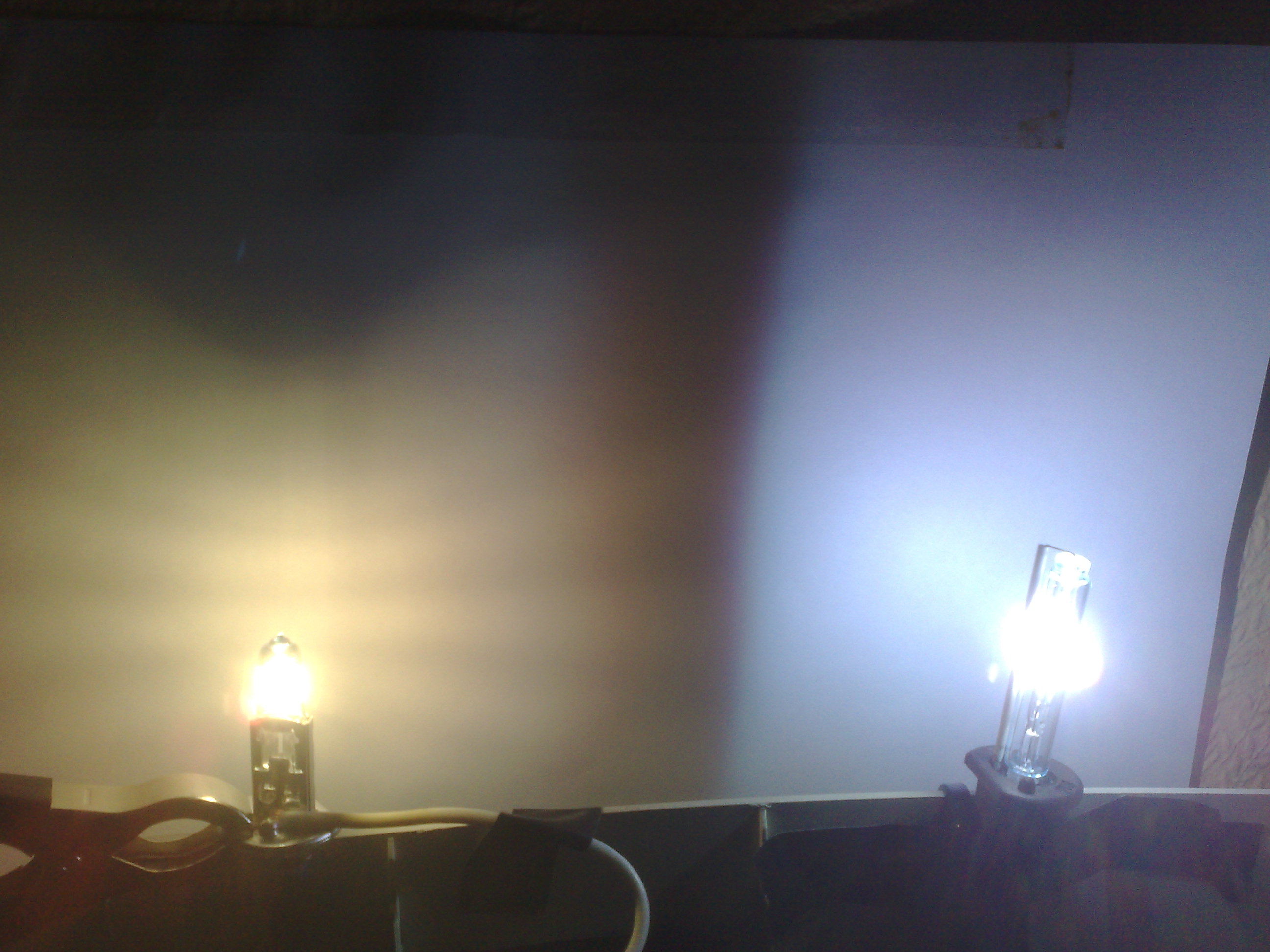

Veldig vanskeliig å si ettersom det finnes en hel drøss med forskjellige metoder å få til en H4 "xenonpære". Om du får en pære uten noe nærlystull får du en D2S-pære puttet på en H4-sokkel, kanskje egentlig produsert for HB4 men montert på H4 istedet (vil gi helt forskjellig resultat), fordi noen tror at H4 og HB4 er samme greia..
Det du med sikkerhet kan si er at du får ikke korrekt lys. Spesielt H4 er veldig kresen på absolutt perfekt posisjonert glødetråd med korrekt karakteristikk, selv den minste feil gir totalt feil lys. Dette gjelder både for nærlys og fjernlys. En H4-reflektor er i praksis to lykter lagt inn i èn reflektor, hvor punktet lyset kommer fra og retningen bestemmer om det er nærlys eller fjernlys. Det er også slik at nyere lyter vil være mer kresen på dette enn gamle.
"Problemet" til disse xenonpærene er måten de distribuerer lyset fra lysbuen på. Halogenpærer gir et sylinderformet lys fra glødetråden, med en tydelig grense mellom lys og mørke. Alt lyset går rett ut til siden fra tråden, men nesten ingenting bakover eller fremover. Xenonpærer har ingen slik karakteristikk, der går lyset i en kuleform fra lysbuen, med svært mye lys bakover og fremover (faktisk sansynligvis mer lys enn det går til siden). Å lage en halogenkompatibel xenonpære kunne teoretisk vært gjort ved å skjerme lysbuekammeret foran og bak med keramikk, men det ville gitt så lite lys igjen at det ikke ville vært noe poeng. Alt det lyset som kommer der halogenpæra er mørk er lys som reflektoren ikke forventer skal komme, og dermed er veldig tilfeldig hva som faktisk skjer med. Det som er veldig vanlig er at det som går fremover havner overalt fordi det aldri treffer reflektoren.. noe som ikke er veldig krise for fjernlys. Det som går bakover vil ofte legge seg som en ring rett foran bilen, og legge et kraftig lys de første metrene foran bilen og dermed føre til kraftig selvblending, som er veldig problematisk for fjernlys. Dette lyset er det ofte som fører til en feilaktige følelsen av bedre lys, selv om det ikke hjelper noe fordi det eneste det gjør er å redusere siktstrekningen.
Jeg har vedlagt et bilde som tydelig viser problematikken og forskjellen.
Mulig jeg ser helt feil nå, men Xenonpæra lyser da lenger enn halogenpæra? Nå har riktignok ikke halogenpæra noen reflektor, men det har jo ikke xenon-pæra heller.
Skal se om jeg får skissert opp hvordan jeg forstår dette, så kan du si om jeg har rett eller ei :)
EDIT: Gikk ikke :p
