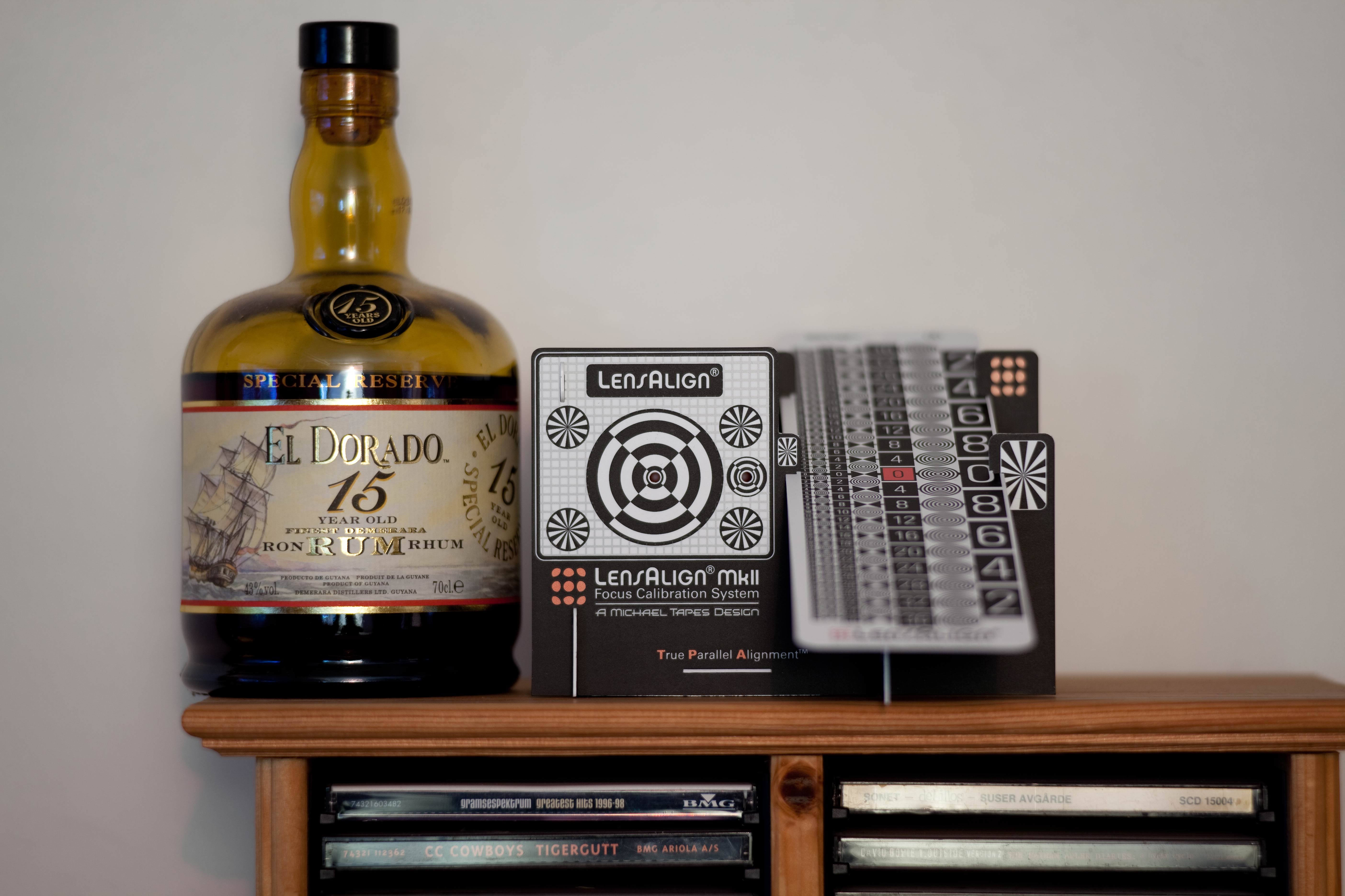

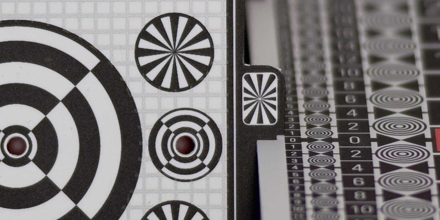

Litt diskusjon i annen tråd, så jeg tenkte jeg skulle lage et lite "med og uten TC"-eksempel selv. Her med Voigtländer 125mm og Canon 1.4x II TC. Vel - Voigtländeren støtter ikke TC, men med en 12mm mellomring får jeg montert TC. Her er to skudd tatt fra samme stativ på samme motiv - det ene med 125mm + 12mm mellomring, deretter første bilde oppskalert til 1.4x, og til slutt bilde nr. 2 med 125mm + 12mm mellomring + 1.4x TC. Bildene har fått litt sortnivå og hvitbalanse i RAW-converteren - litt mer blacks med TC enn uten (16 med TC, 11 uten), åpnet i PS CS4, og fått en smart sharpen (lens blur, 50%, 0.3px). Resize gjorde jeg med bicubic resize. (Og ja, oppskarping er foretatt etter resize, thankyouverymuch. ;) )

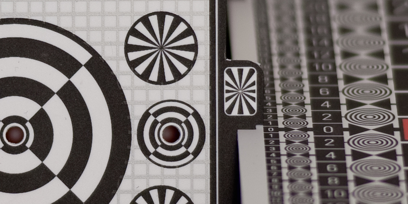

100% crop uten TC:

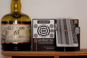

100% crop uten TC, upscaled til 1.4x:

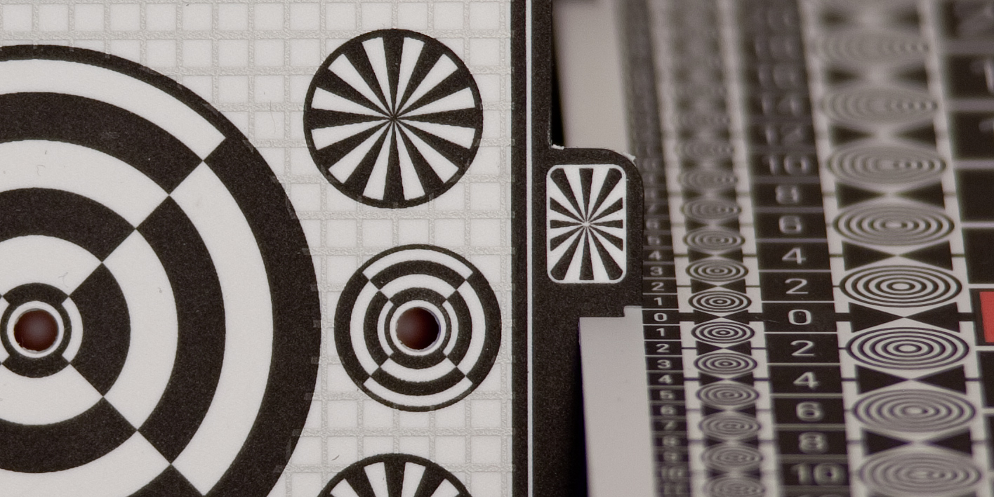

100% crop med 1.4x TC:
Synes fra dette det er ganske så klart og tydelig å se hva som her er å foretrekke - det ene bildet har klarere smådetaljer - i sirklene, tekstur i papiret og så mye mer mikrodetaljer enn det andre - det er et "slør" som forsvinner. :)

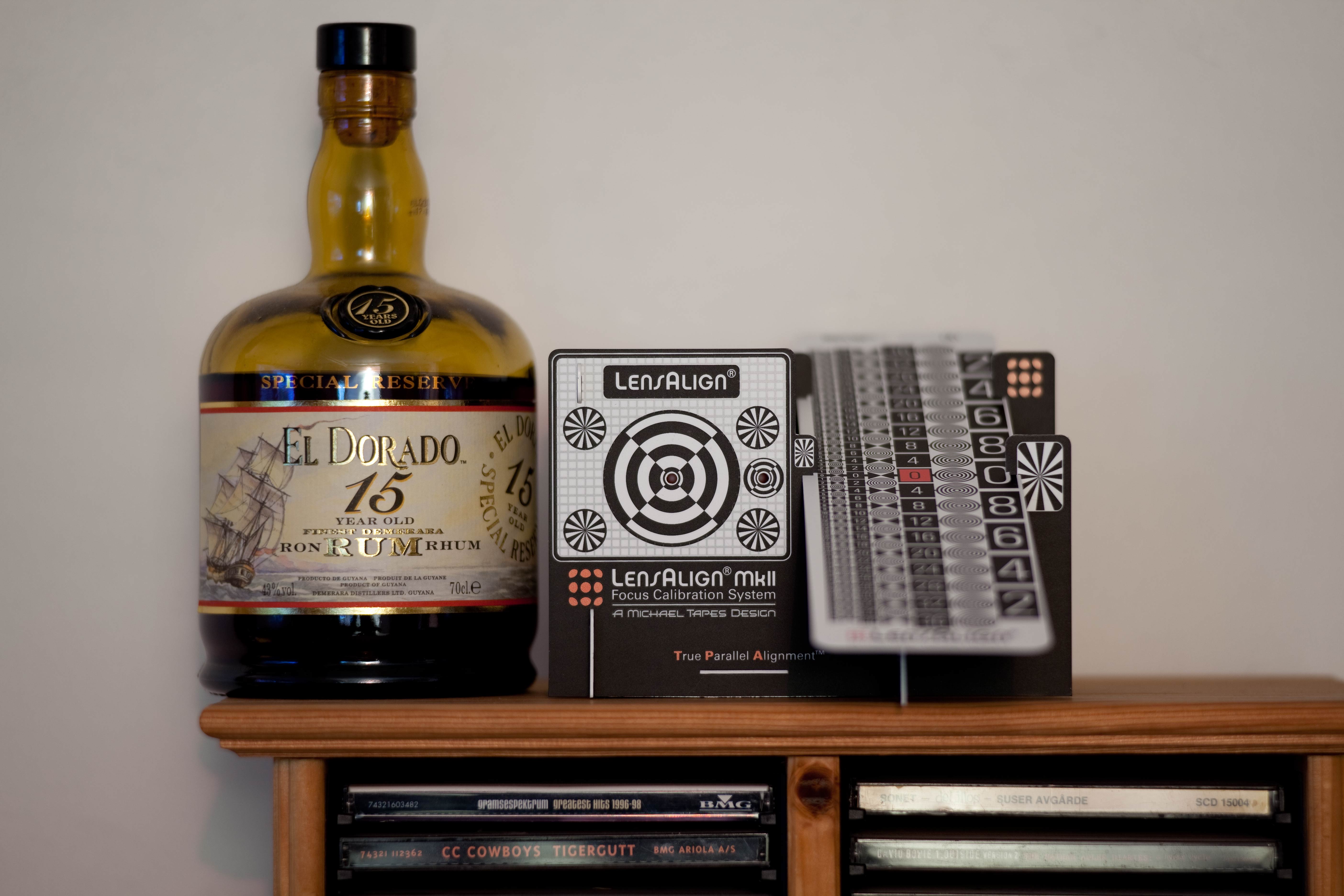

Edit: Kikket litt mer, og lurer på om fokus ikke ble enda litt bedre på det med TC (i alle fall var fokus ikke heelt identisk sett i 100%) - har tatt nytt bilde - gamle her:
100% crop uten TC:
Hele.
Næh - begge gir visst samme resultat. Men sånn for kompletthetens skyld. ;)

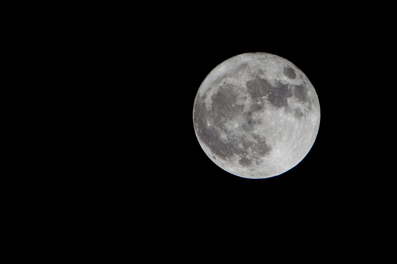

Og bare for å være helt sikker, så kjørte jeg en liten IRL-test - månen, som er ekstra, ekstra stor i kveld. Vel - ser stor ut, om ikke annet. Her er det lett dis, stor avstand og annet som kan svekke kvalitet man får ved bruk av TC.
Bilder tatt med stativ, fjernutløser og pinlig nøyaktig manuell fokus foretatt via liveview og nedblendingsknapp.*)
Skutt med et objektiv som ikke er like skarpt som Voigtländeren - EF 70-200/2.8L IS på 200mm. (70-200/4L IS, 70-200/4L og 70-200/2.8L IS II regnes alle som skarpere.)
Uten TC:
Uten TC, oppskalert til 1.4x:
Med 1.4x TC:
Ser her tydelig enda mer smådetaljer i bildet tatt med 1.4x TC. Så kan man vel konkludere som man sier her i Danmark - "Så er den ged barberet."**)
