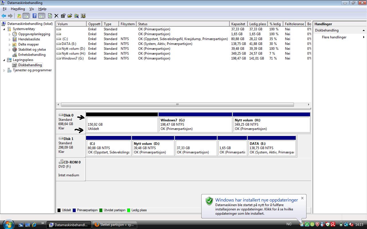

raWrz Skrevet 18. mars 2010 Skrevet 18. mars 2010 Hei Maskina mi hadde vista som da ble innstalert. senere fikk jeg windows 7 (via dette oppgrader programmet) og innstalerte den på en anne partisjon. nå i senere tid så har jeg fått litt liten plass på harddisken så jeg skulle slette vista partisjonen. Men siden den ligger først go er vell den som starter dual booten så endte det opp i "SYSTEM DISK NOT FOUND" Har kjørt platene og prøvd og fikse oppstarten 1 gang men det funker ikke (prøver for andre gang nå) Noen ideer? Kan koble den opp til laptopen min hvis det gjør noe lettere

raWrz Skrevet 18. mars 2010 Forfatter Skrevet 18. mars 2010 Har den kobla til laptopen min nå og slik ser det ut:
johome Skrevet 18. mars 2010 Skrevet 18. mars 2010 (endret) Du kan ikke boote med den siden det ikke er system på den. En repair burde ha fikset det. Klarer du å få det til ville jeg midlertidig ha klonet den W7 partisjonen til en annen HDD. Gode programmer til det er f.eks Acronis eller Paragon Partition Manager Deretter ville jeg ha slettet G partisjonen hvor W7 er. Da vil du få ca 350 GB utildelt. Så ville jeg ha klonet tilbake W7 til den partisjonen på 350 GB. Da bli W7 installert helt til venstre. Endret 18. mars 2010 av johome

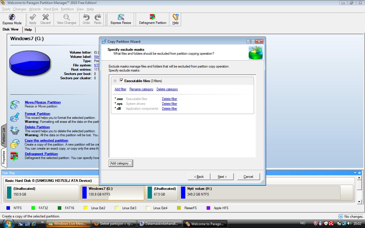

raWrz Skrevet 18. mars 2010 Forfatter Skrevet 18. mars 2010 Holder på med og kopiere partisjonen. Men fikk opp noen valg jeg var litt usikker på: Jeg vil ha den nøyaktig slik den var.. så vil jeg ha det checked eller ikke?
Hårek Skrevet 18. mars 2010 Skrevet 18. mars 2010 Den spør om det er visse filtyper du ikke vil kopiere. Så da fjerner du den haka.

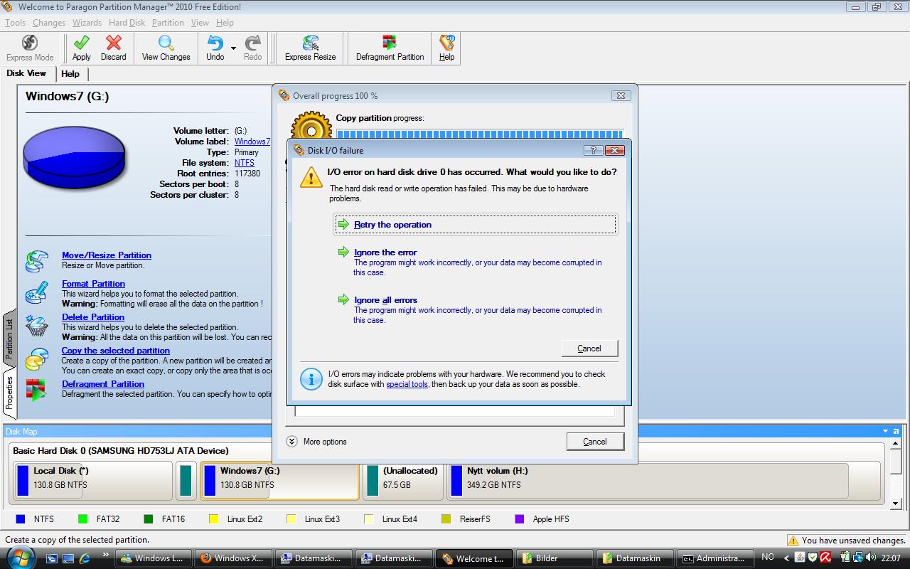

johome Skrevet 18. mars 2010 Skrevet 18. mars 2010 (endret) Det så ikke så lovende ut Jeg har brukt den funksjonen en rekke ganger , og aldri fått en slik feilmelding. Har du klart å få den W7 partisjonen til å boote korrekt før du prøvde å klone den ? PS. angående screenshot, bruk helst png og ikke jpg. Endret 18. mars 2010 av johome
