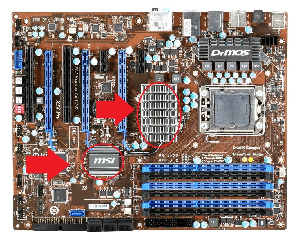

Zero- Skrevet 6. mars 2010 Forfatter Skrevet 6. mars 2010 Er også mulig at dette er en utilkoblet sensor, om denne ikke er listet i BIOS med en såpass stor temp så skal du bare ignorere den. Tror egentlig den viser rett, pga de med ring rundt er veldig varme:
007CD Skrevet 6. mars 2010 Skrevet 6. mars 2010 Om du når 110 grader på nordbrua, så kan jeg garantere at PCen din STOPPER. 70-80 grader på nordbrua gir lockups og issues med engang, 110 er grilling og sannsynligvis død chip! Og da skal kjøleribbene være såpass varme at du vil garantert brenne deg svært så mye med engang, og da snakker jeg ikke bare litt vondt, men seriøst brannsår!

Zero- Skrevet 7. mars 2010 Forfatter Skrevet 7. mars 2010 (endret) satt en vifte foran, da gikk den ned til 75 C Vel da er du på rett vei. Sette to vifter der da opp mot 110 C når jeg spiller Hvor mye viser det når maskin er kald/idle? Uten vifte, lå den på ca 95 IDLE, og opp mot 110 under spilling Nå ligger den på 75 IDLE, og 80 under spilling. Edit: Leste litt på nettet, testet å trykke op selve kjøleribben, da ble den 5-10 C kaldere, tyder på dårlig kjølepasta, og dårlig kontakt. Endret 7. mars 2010 av Zero-
Nohanna Skrevet 18. august 2010 Skrevet 18. august 2010 satt en vifte foran, da gikk den ned til 75 C Vel da er du på rett vei. Sette to vifter der da opp mot 110 C når jeg spiller Hvor mye viser det når maskin er kald/idle? Uten vifte, lå den på ca 95 IDLE, og opp mot 110 under spilling Nå ligger den på 75 IDLE, og 80 under spilling. Edit: Leste litt på nettet, testet å trykke op selve kjøleribben, da ble den 5-10 C kaldere, tyder på dårlig kjølepasta, og dårlig kontakt. For det første vil jeg nevne at de fleste chip-produsenter garanterer at chippen skal fungere trygt opp til 100 grader. Om maskinen låser seg på 70-80, er -det- et større tegn på problemer. At NB-en på X58 Pro-E blir varm, det kan man trygt si.. Grunnen til dette er at de har brukt kjølelimsputer til å feste kjøleren, og det er noe forbanna dritt. Omtrent den eneste måten å virkelig rette på det er rett og slett å bytte ut kjølelimet med ordentlig pasta, og gjerne kjøleren også mens man er i gang. Dette er en litt tungvindt (men slett ikke vanskelig) prosess som skyter garantien i låret, men jeg valgte å gå denne veien, fremfor å sende kortet i retur og få tilbake et med samme problemet.
